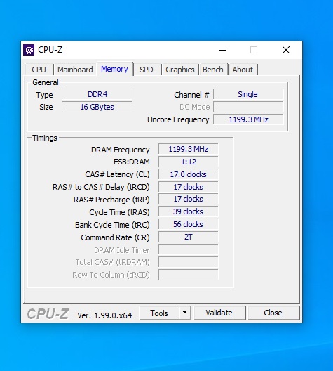

für 144fps ist der 2700X ziemlich suboptimal. welcher RAM genau, wie läuft der?

und wie läuft der RAM? wenn du es nicht weißt: CPU-Z runterladen, screenshot von "Memory" machen, den hier posten.

kommt sofort
