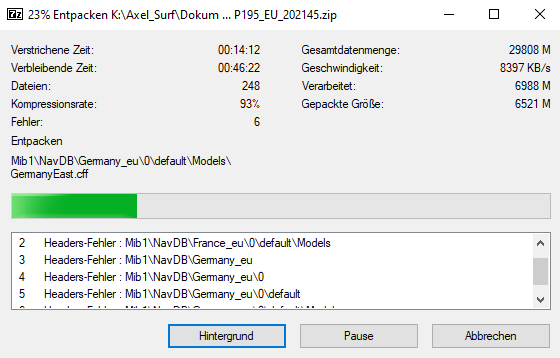

Jetzt habe ich die Datei gelöscht und nochmal vom Skoda-Portal geladen. Und entpacke sie gerade mit 7-zip. Nun wird mir das angezeigt:
Liegt es evtl. an diesen Headers-Fehlern? Was ist das überhaupt?

Im Prinzip ist es nur eine Warnung. Das Tool, das das Zip-Archiv erstellt hat, hat wahrscheinlich nicht den korrekten Header (zip64 wäre notwendig, siehe auch hier) gesetzt. Das sollte eigentlich keinen Einfluss auf das Resultat haben. Bei einem korrupten Download müsste es einen CRC-Fehler geben.
Reaktionen: kidkaracho und Tornhoof
Reaktionen: Dr. McCoy

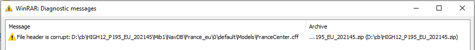

Und auch WinRAR meldet korrupte Header.
