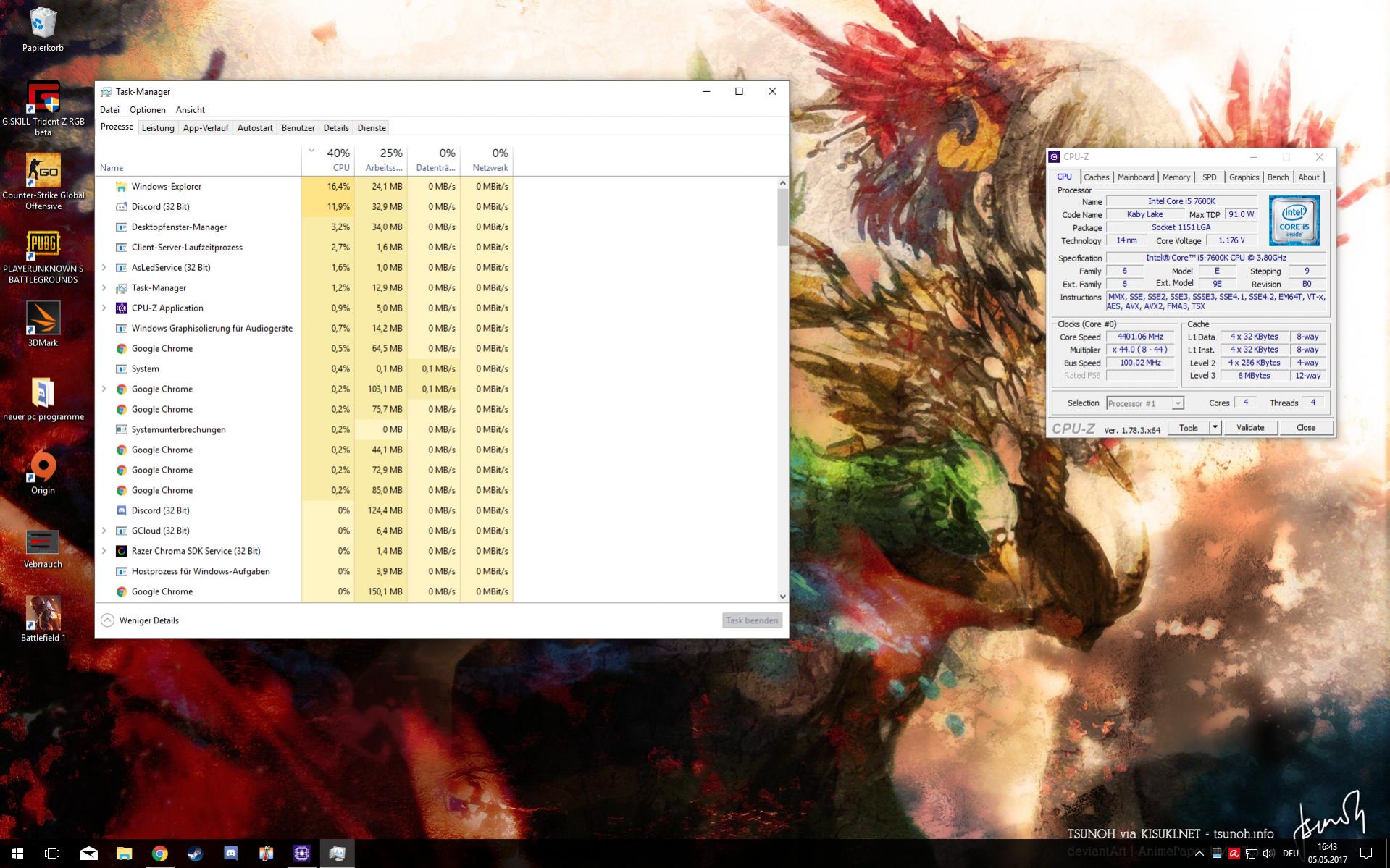

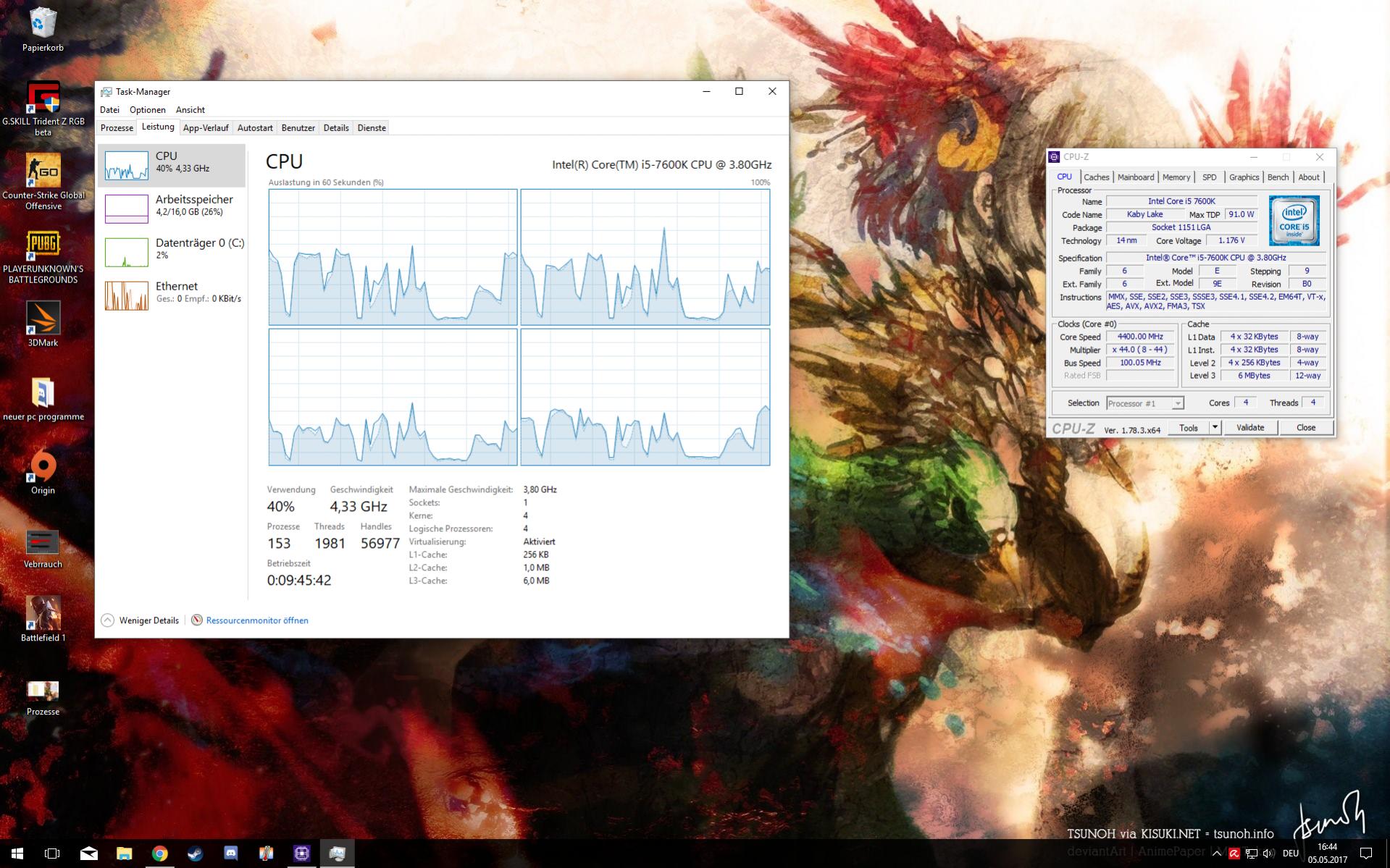

So, nun aber zu meinem Problem. Ich habe das System gestern (04.05.2017) zusammengebaut und alle Treiber sowie BIOS Update installiert. Dann wollte ich natürlich das System auch mal Testen indem ich playerunknown's battlegrounds heruntergeladen und gespielt habe. Dabei ist mir aufgefallen das ich trotz sehr niedrigen einstellungen (ALLES aus Sehr niedrig) Ruckler und kleinere Standbilder habe.
Dann sah ich im Task-manager das meine CPU Auslastung auf 100% ist, mit allen 4 Kernen und 4.19 GHz.
Die Temperatur blieb im Idel auf 28-32° und unter last auf 41-47°.

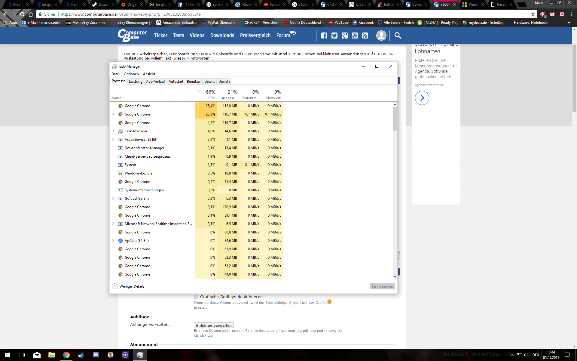

Das konnte ich mir nicht erklären, also Googlete ich und mir viel auf das Videos auf Youtube Ruckelten, der Browser manchmal stockte und beim Tippen von Texten Buchstaben fehlten.
Ich fand keine Erklärung und beschloss um 5 Uhr morgens noch eine Folge Arrow auf Netflix zu schauen.
Auf dem Zweiten Bildschirm (es sind 2 Syncmaster T260 angeschlossen) machte ich also die Serie auf und sah, das wenn ich die Maus, hin und her bewege, die Serie/der Player so stark Ruckelte das es eine Diashow hätte sein können(Schätzungsweise 1-3 FPS).
Der Task-manager sagte dazu dann 100% Auslastung auf allen 4 Kernen mit voller Taktzahl.

Ist das immer dieses Discord und der Explorer, die Last verursachen oder auch mal andere Sachen?
Wie sehen die Temperaturen aus? Wenn die CPU sich wegen Overheat runtertaktet sinkt der Takt laut Anzeige ggf. nicht, sondern es werden nur Takte zur Nutzung ausgelassen, die die Leistung natürlich stark senken.
Gerade ist es Discord und Chrome das die höchste Auslastung hat. (Aber selbst bei meinem 6 Jahre altem Rechner waren das kleine einstellige % Auslastungen.)
Die Temperatur bleibt immer konstant auf 25-29°. Habe fester offen und keine Heizung an ;)
Wegen Überhitzung kann sie schon mal nicht gedrosselt werden.
Auch im BIOS stehen vergleichbare Temperaturwerte.
Wieso wechselst du eigentlich von 4 auf 4 Kerne? :D
Naja trotzdem ist die Windoof Explorer Auslastung extrem hoch, was hast du alles im Autostart ? Windows frisch mit allen Funktionen installiert?
Wird auf jeden Fall auf der Software seite sein das Problem. CPU kaputt o.ä. ist es 100% nicht :)
Schon Bios-Update gemacht?
Klingt nach einem Sofwareproblem oder Windows ist einfach noch nicht bereit.....gib Windows mal eine Nacht auf Höchstleistungsprofil und guck ob es sich beruhigt, windowsupdates brauchte oder sowas.....ich habe z.B. immer wieder nach Neustarts(oder zwischendrin) einen sychost(Diensthost:lokales System) Prozess, der über 10-30min einen CPU Kern voll auslastet und dabei stakkatoartig auf Datenträger zugreift ohne wirklich was an Volumen zu lesen oder zu schreiben...eher 5 mal so viel schreiben wie lesen....und danach ist es wieder gut......windows 10 ist eben komisch^^.
welches programm genau lastet den mit 100% aus?
Grundlegend kann man glaube ich sagen, das Programm was gerade im Vordergrund läuft, zeiht die meiste Leistung.

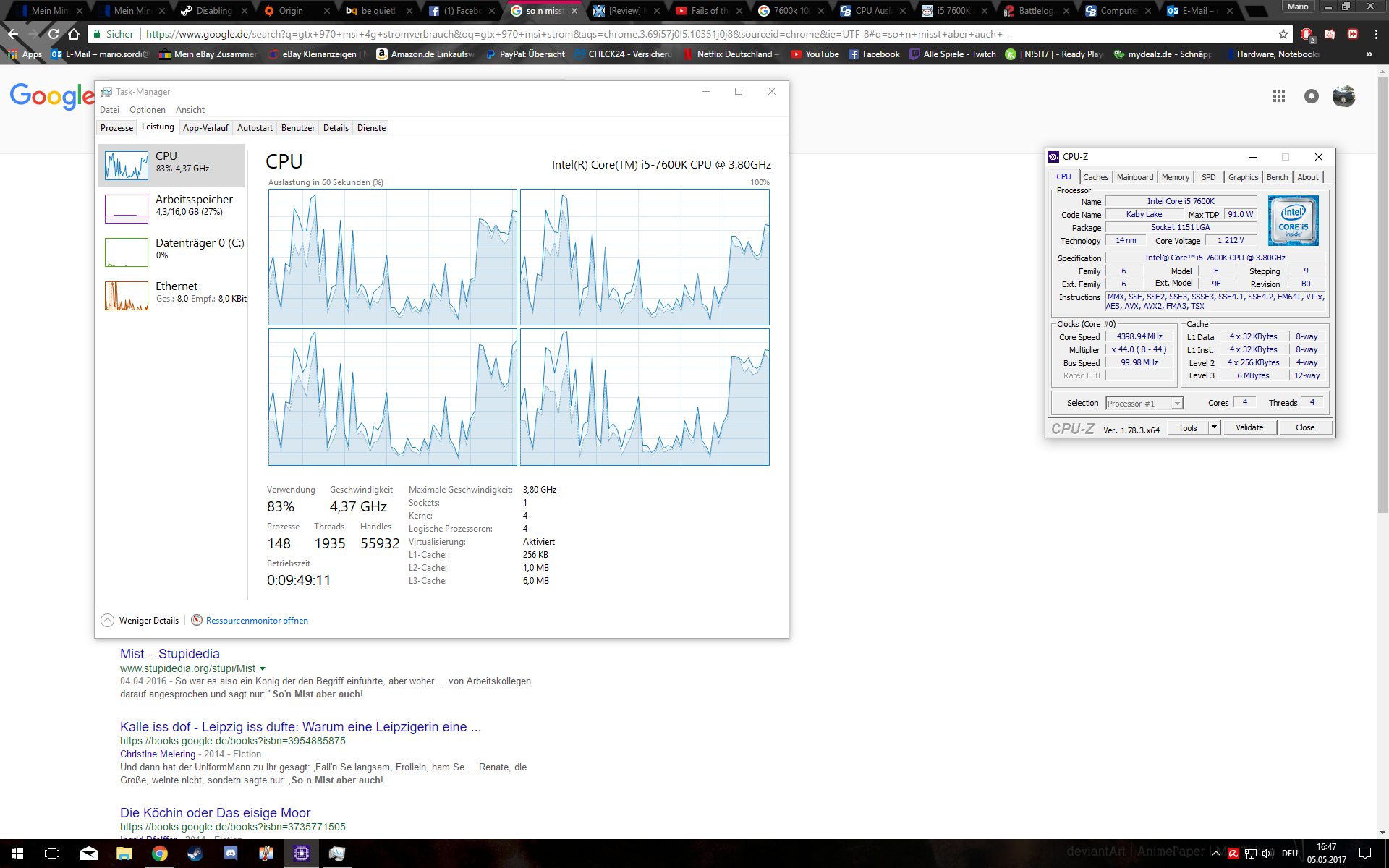

Ohne Avira ist es quasi das selbe Ergebnis. :(
@pupsi11
eigentlich keins, immer das was gerade als erstes sichtbar ist.
und das verrückte, wenn ich die Maus schnell hin und her bewege, geht das ganze System Nüsse und die Auslastung geht merkbar hoch und verteilt sich Prozentual auf die anderen Programme.
Es ist verrückt
Starte ich jetzt noch ein Spiel wie z.B. Battlefield 1 ist alles vorbei und es Lagt sich (wenn man das so sagen darf) behindert :(
