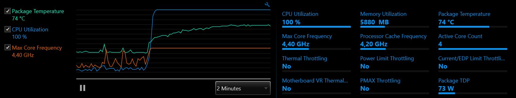

Was bringt dein 7700k im R20?
Hier auch der Verlauf während der Messung. Temperatur steigt, aber es liegen dauerhaft 4,4Ghz an :)
