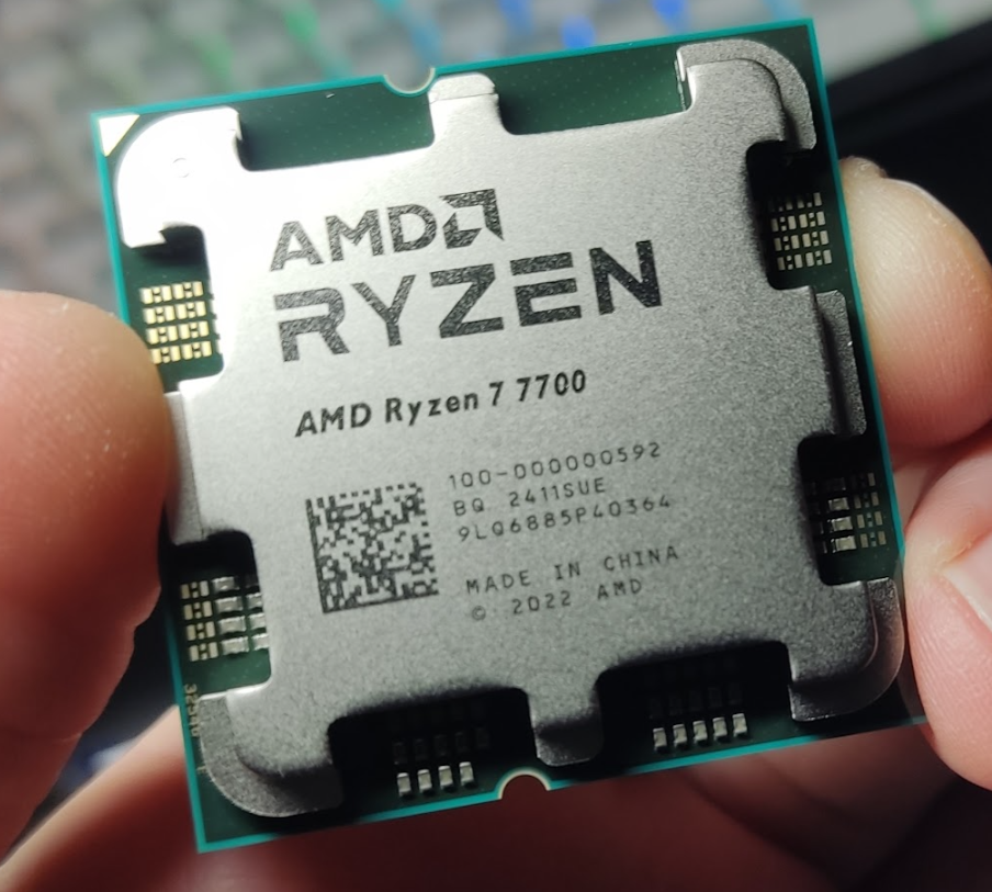

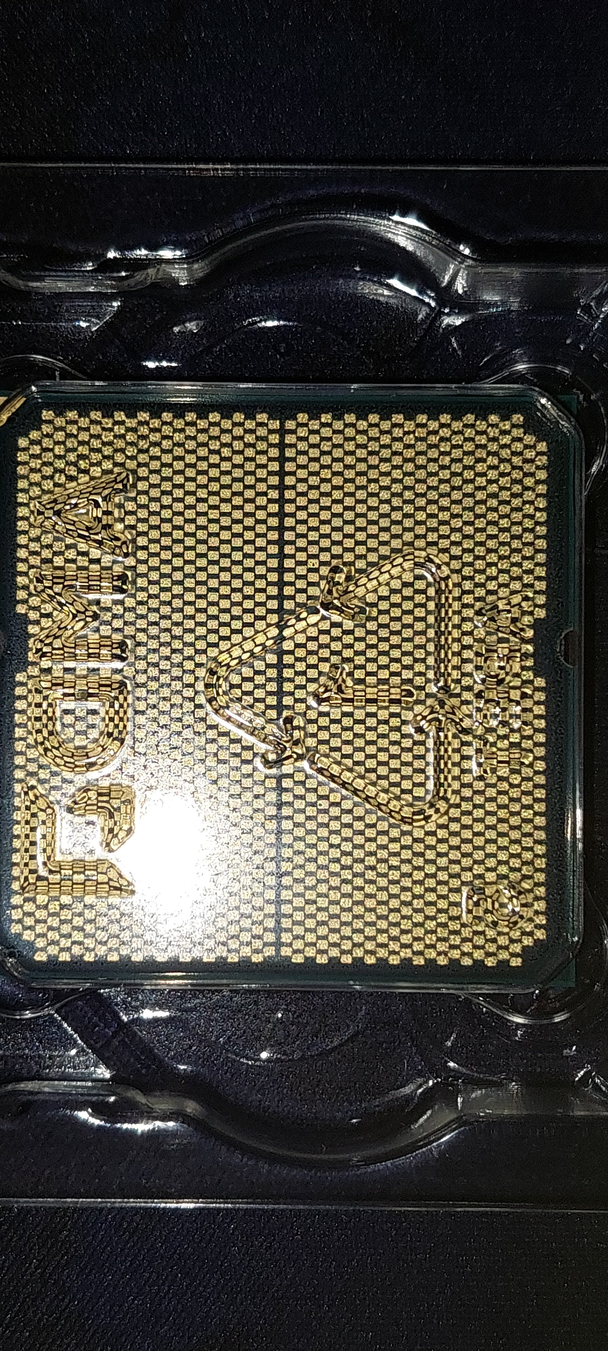

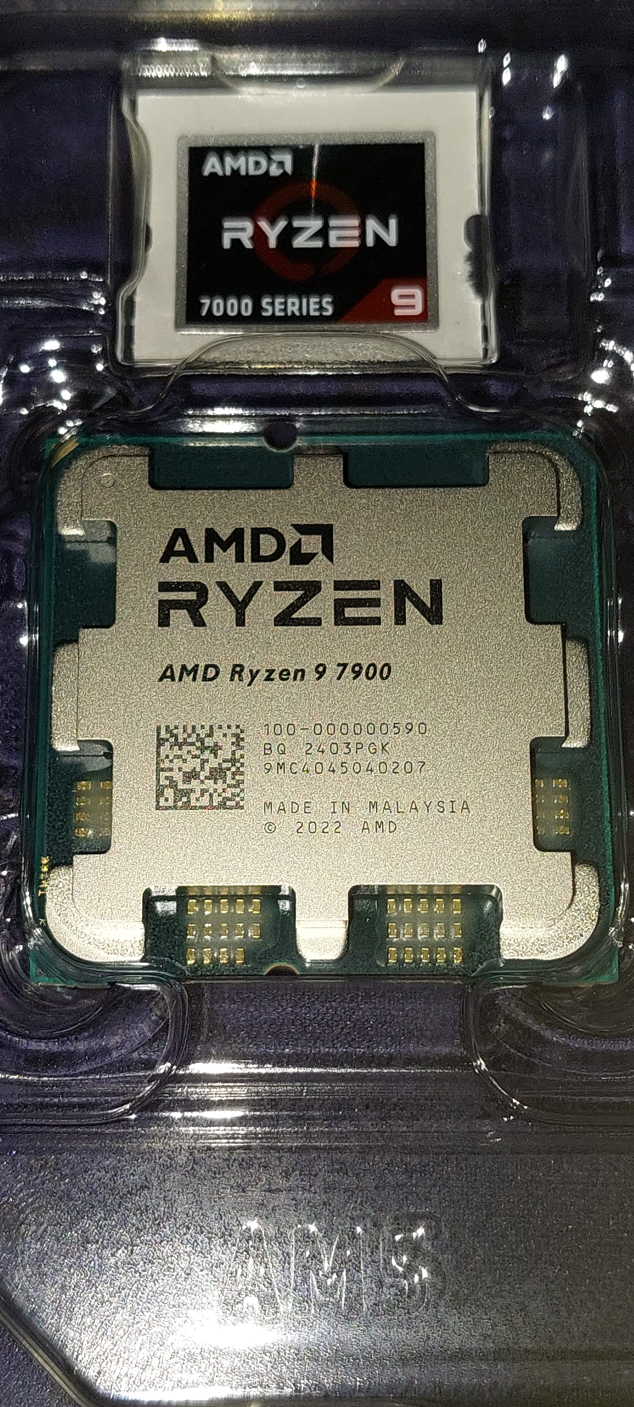

für meinen Server hab ich mir einen ryzen 7900 non-x geholt, den Amazon heute geliefert hat.
Auf allen Bildern des 7900 hat er die vergossenen kleinen Füßchen unten und auf beiden Aussparungen rechts und links.
Meiner hat die nur unten und auf einer Aussparung rechts und links.
Außerdem sieht die Platine irgendwie grüner aus.
Gibt es die Variante auch oder hat Amazon da was nicht koscheres geliefert?

jo ist ne andere platine und anders beschrifteter IHS (typisches beschriftungsschema für moderne ryzen cpus, also ich denke, dass das einfach eine modernere fertigung ist), aber das sieht trotzdem original aus. ich würde mal davon ausgehen, dass das passt.

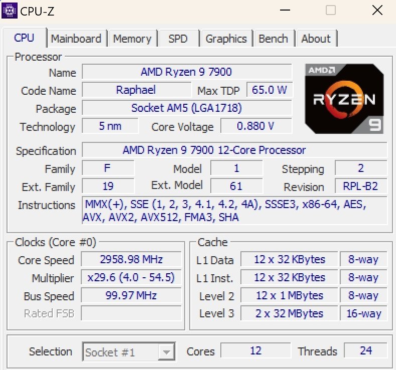

mit dem board kannst du dir das ja noch mal im bios und / oder via cpu-z+cinebenchscore bestätigen lassen.
Reaktionen: RaptorTP und Drakrochma
Das Substrat ist trotzdem völlig neu im Vergleich, weil Lötpunkte für weitere SMD fehlen. Wenn der 7900 verbaut ist und läuft, dann viel Freude und wir haben noch einen Beleg für ein anderes von AMD benutztes Substrat.

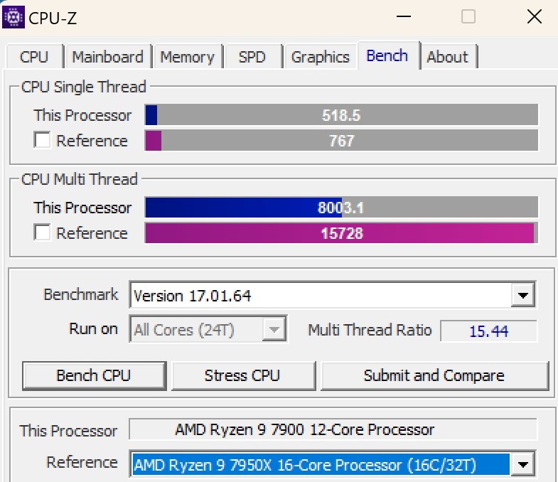

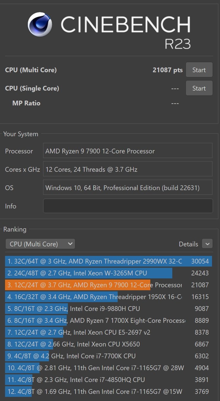

Laut CPU-z passt es und Cinebench R23 scheint vom Verhältnix SC/MC zu passen, nur die Punkte sind etwas mau.
€: Sehe grade, hab den falschen Screen bei Cinebench erwischt, SC waren ~ 1300 Punkte, Verhältnis war etwas unter 1 : 15,X

Da sollte man in den Energiesparoptionen oder im UEFI nochmal nachschauen, wenn nicht eine Hintergrundanwendung gerade den getesteten Kern nach unten zieht. SC ist jedenfalls zu niedrig und MC könnte ebenso höher sein. Jedenfalls können die ZEN 4 Kerne richtig eingestellt sehr effizient rechnen.
Danke für die Rückmeldungen.
Ich hab das Bios aktualisiert, alles zurückgesetzt und CB23 noch mal laufen lassen.
Bin jetzt im MC bei 23750, SC hab ich nicht mehr getestet.
