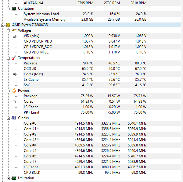

Nein. Hast du denn jetzt mal PPT auf 75w gestellt mit -20 all core und mal CB R23 noch mal getestet wieviel Punkte bekommst du da? Und auch mal SoC auf 1.15v und beides testen udn dann auch mit OCCT. Du antwortest auf nichts. Zeig mal HwInfo bitte wenn CB läuft mit den CPU stats bitte HwInfo auf weiß stellen also light layout.

dernettehans schrieb:
HwInfo. Und dazu die relevanten Sensoren
Tut mir leid hab das mit Hwinfo nicht kapiert dachte du meinst Hwmonitor. Also das ist jetzt mit der 360 AIO mit 240 AIO hab ich 82 grad. Bei beiden habe ich 18000-18200 Punkte in Cb23.In Apex bei mittleren bis hohen einstellungen habe ich mit der 240 78-80 grad und mit der 360 70 grad. In CS2 sind es 70 bis 75 grad mit der 240 AIO (die 360 hab ich da nicht getestet). Ich habe PPT Limit 75 und -20. Der Grund meines Post ist das ich nicht verstehe warum meine CPU Ingame immer so heiss ist während zum beispiel deine mit Luftkühler bei 55 grad rumturnt. Hoffe ich habe die Sensoren drauf die du brauchst kenn mich da leider nicht aus.

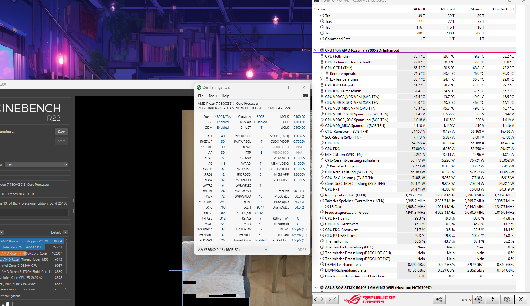

Was ist das denn!? IF auf 1800 MHz? Ram auf 4800 MHz? Hast du das extra so runtergestellt wenn ja wieso? Falls nein, bitte korrigieren. Und mal neustes Bios aufspielen.
Bios updaten.
IF auf 2000 bzw auto stellen.
Welchen RAM hast du!? wohl kaum 4800MHz.
Temps sind jawohl absolut top. Und SoC läuft auf 1.05v kein Wunder bei 4800MHz.
Die Werte sind top so, und effizient, wenn du mehr Gaming Leistung haben willst kannst du IF auf 2000MHz setzen und den Ram noch erhöhen ka was fürn Ram du hast aber 5200 wirst du denke ich schon haben. Wenn du den auf 5200 stellst wird SoC bei auto vermutlich auf 1.1v oder 1.15v gesetzt und du musst schaun ob der noch stabil läuft bei VDD=VDDQ=VDDIO 1.1v oder leicht erhöhen musst.

Nö. Die werden höher gehn wenn du das jetzt auf 6000 stellst weil das board dann SoC auf 1.25v pumpen wird und du gegensteuern musst. Bitte lesen was ich geschrieben habe. Stell mal keine 6000 ein sondern 5200 vorher expo laden für primaries dann manuell auf 5200, das reicht. Dazu IF 2000, SOC 1.15v VDD=VDDQ=VDDIO 1.15v rest auto.
