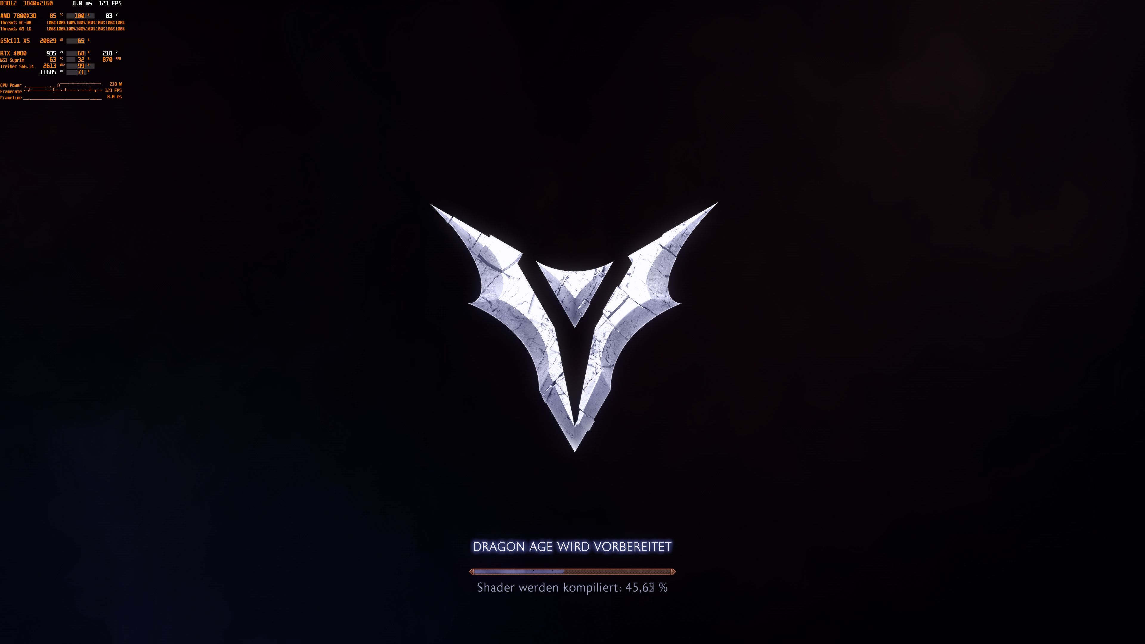

Weil es gerade so passt: Nach einigen Minuten Shader-Kompilierung (CPU-Job):
Die CPU nutzt halt ihr Thermal-Limit aus. Das passt schon. Je nach Game und Auslastung sind dann 65-75 Grad normal.
