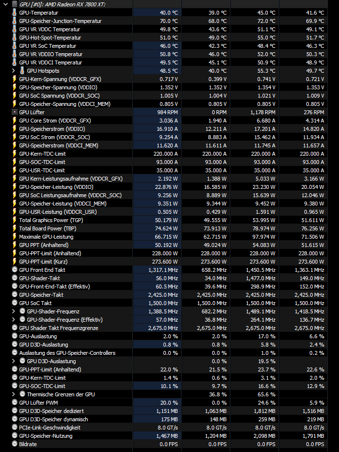

kado001 schrieb:Ich habe mir am Releasetag eine 7800 XT gekauft. LĂ€uft in der Kombination mit einem Ryzen 7 5800X. Die Karte rennt UV mit 1050 mV stabil. In WQHD und max out hab in Starfield zwischen 68 und 110 fps.

Ich wollte mich nochmal vielmals fĂŒr die Hilfe bedanken.
Es wurde die ASRock 7800XT Steel Legend und sie lÀuft sehr gut. Temperaturen sind deutlich besser als bei meiner alten 2060 Super unter Last laut hwinfo ( 2070S 65°C- 70°C / 7800XT 45°C-55°C).
Habe das neueste Bios (nicht Beta) aufgespielt, SAM aktiviert und auch das XMP wieder aktiviert. Bin sehr zufrieden mit der Verbesserung. Man sieht jetzt, dass die CPU ans arbeiten kommt (~85%-90%}.
Zum jetzigen Zeitpunkt ist es aber fĂŒr mich vollkommen in Ordnung. Denke nĂ€chstes Jahr werde ich mich nochmal an Forum wenden welches Upgrade als nĂ€chstes sinnvoll ist.
