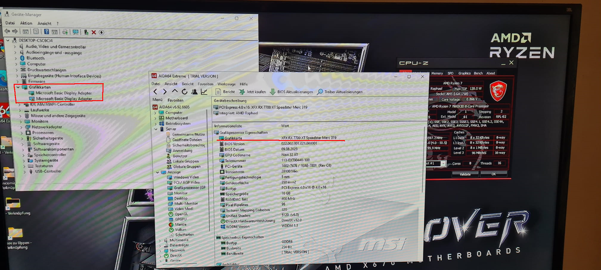

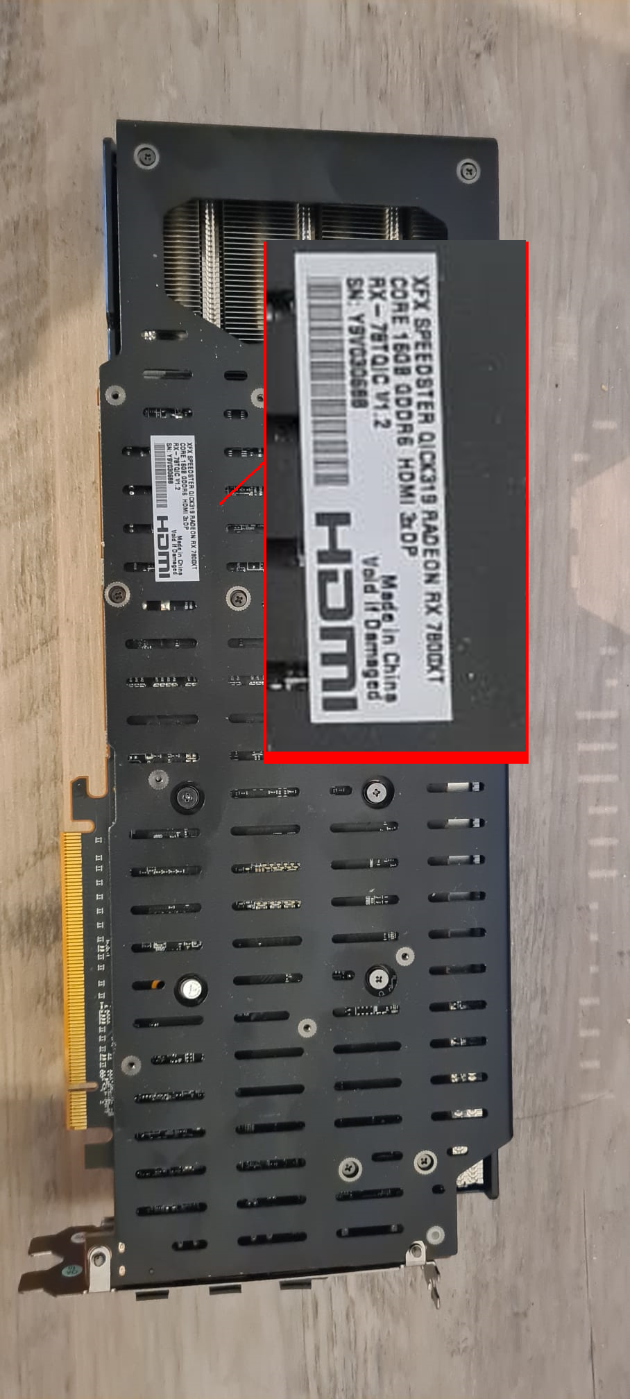

Ok, das probiere ich gleich. Aber als ich in Windows war, lies ich AIDA laufen. Ich weiß nicht ob es relevant ist oder nicht. Wieso habe ich ein XFX RX 7700 XT Speedster Merc 319 anstatt ein XFX Radeon RX 7800 XT Qick 319 Core Aktiv. Ist das ein aufgebohrter Karte oder sonstiges in der Art?
Oha. Evtl. Retoure ? Das wäre ja was.
Das da einer versucht hat sich eine "bessere" Karte zu ermogeln.
Was sagt denn die Bezeichnung auf der Graka selbst?
Das nimmt ja Formen an :/
Was sagt GPU-Z ?
Weil Bios und Device ID stimmt eigentlich (7800 XT)
ooooder jemand hat die umgeflasht und will das irgendwie ausnutzen. kA
Alles nur Hirngespenste 😅
Was sagt GPU-Z ?

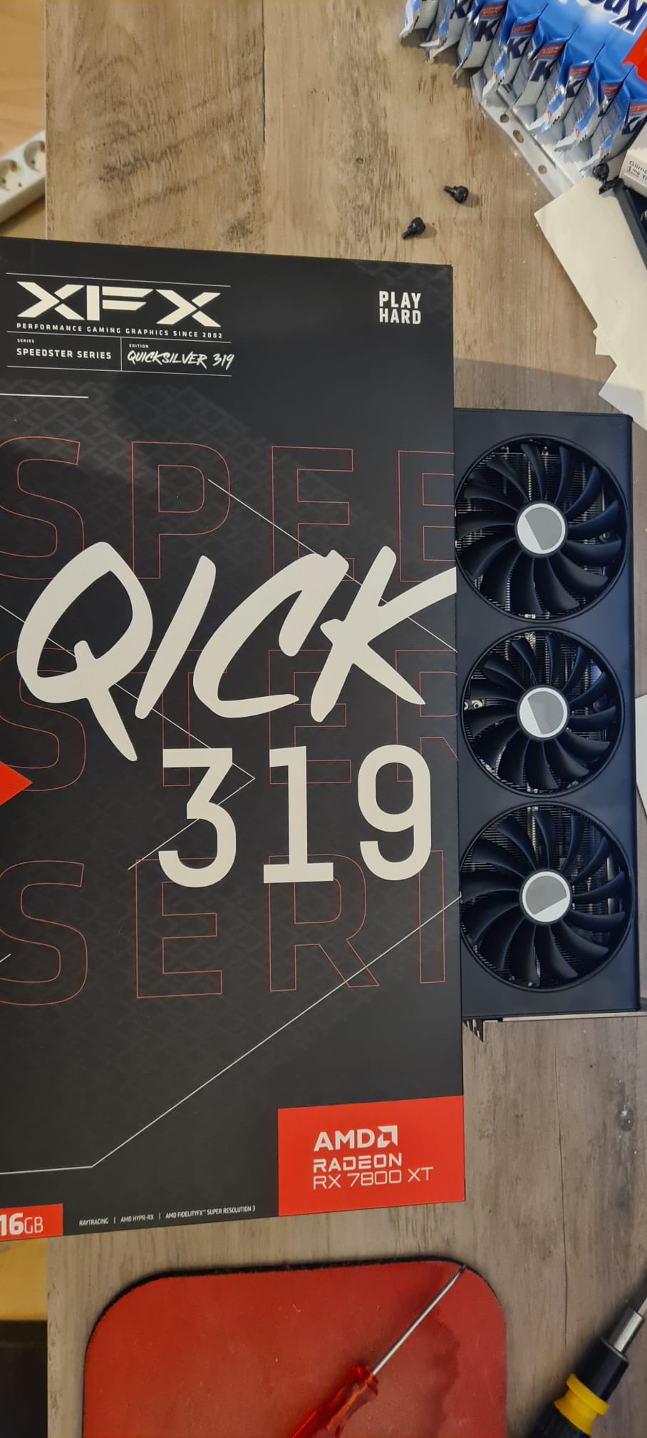

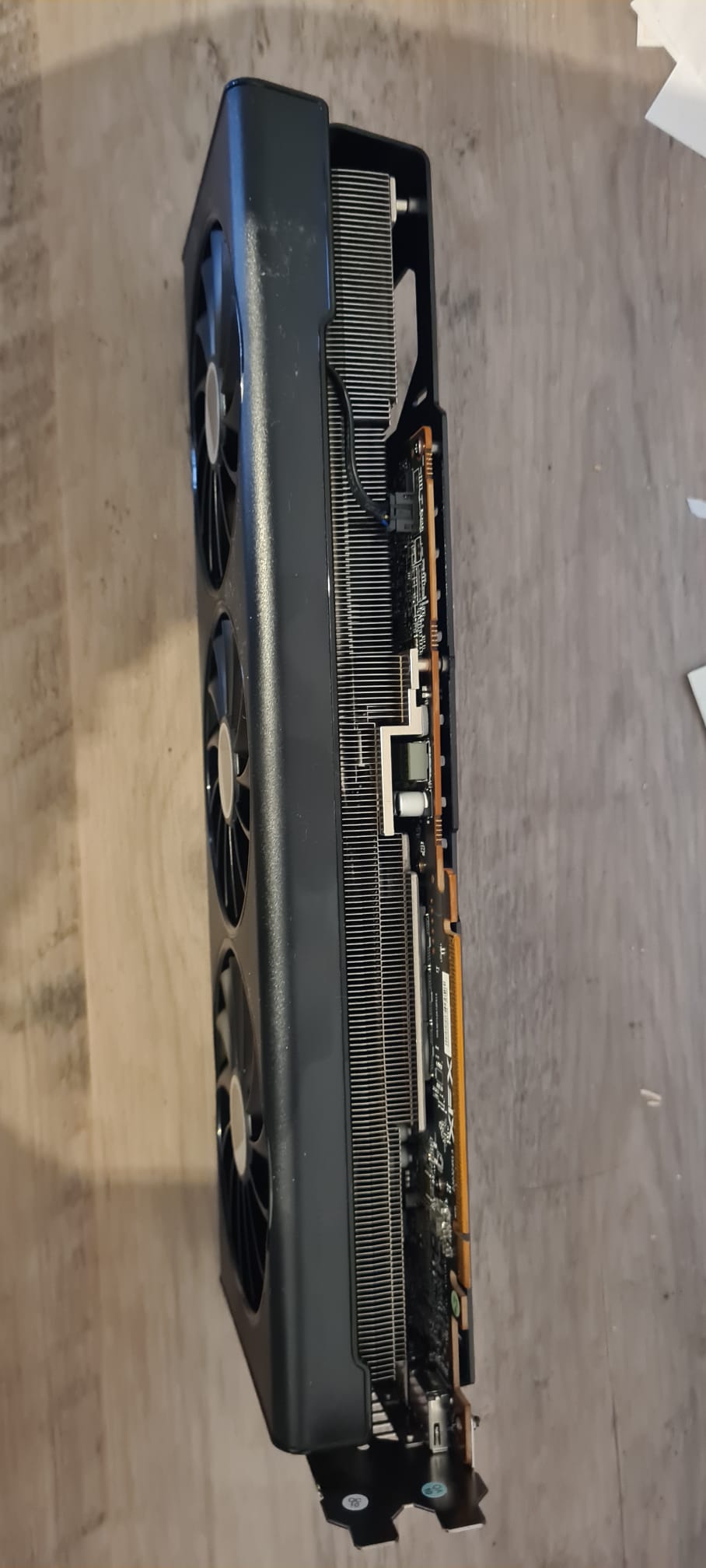

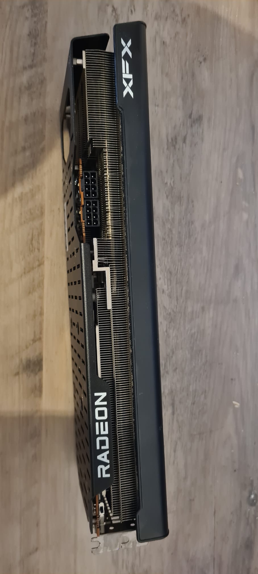

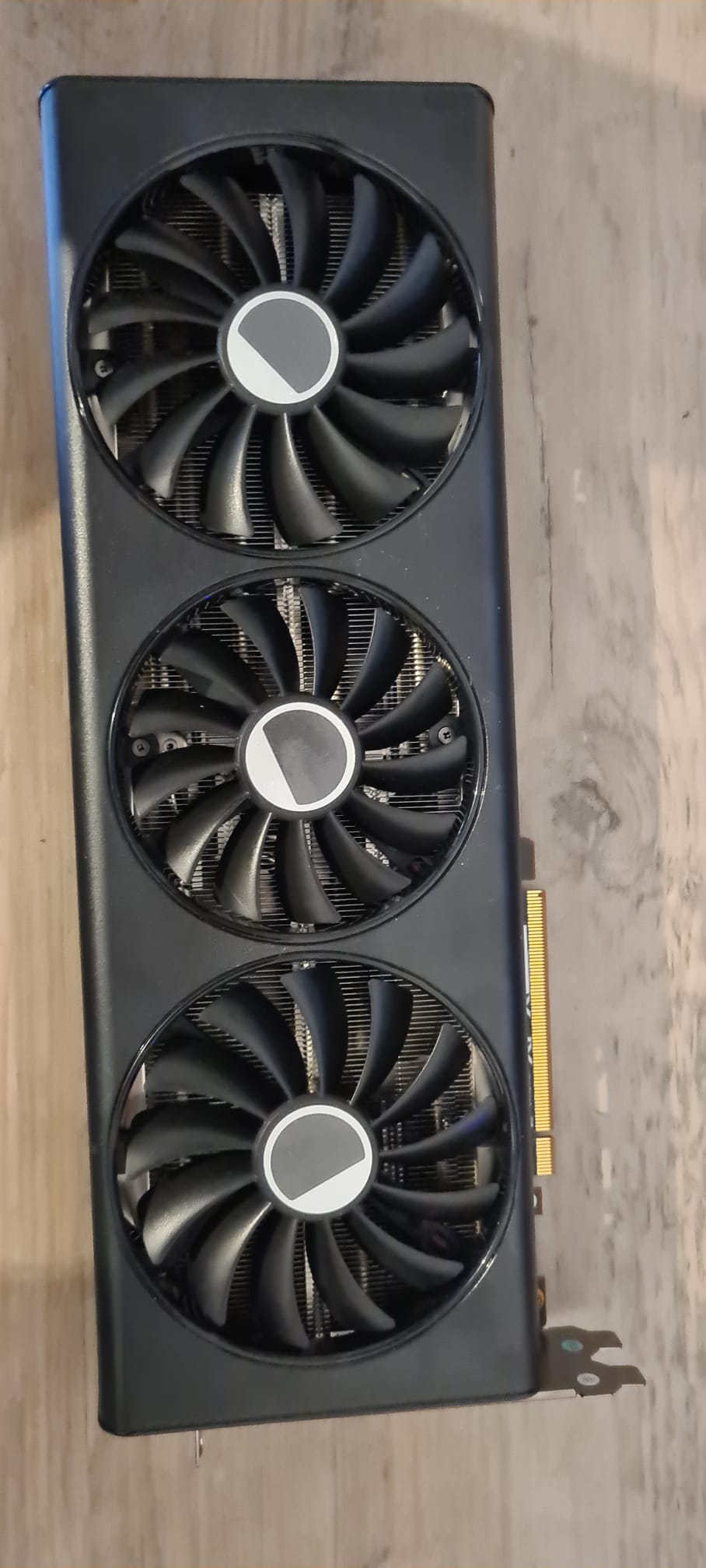

Ich habe Mindfactory (Reklamation) angerufen. Der sagte ich soll Fotos von die Grafikkarte machen und die dann ein EMail schicken mit die Fotos.
WhatsApp Image 2023-10-27 at 12.27.41.jpeg171,7 KB · Aufrufe: 277 -
WhatsApp Image 2023-10-27 at 12.27.42 (1).png1,1 MB · Aufrufe: 299 -
WhatsApp Image 2023-10-27 at 12.27.42 (2).jpeg139,3 KB · Aufrufe: 265 -
WhatsApp Image 2023-10-27 at 12.27.42.jpeg137,5 KB · Aufrufe: 253 -
