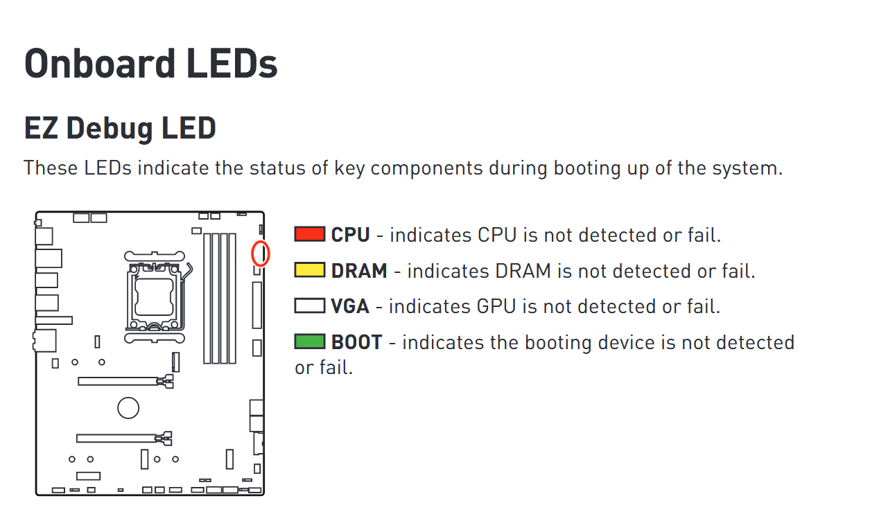

Was sagt denn die Debug LED beim starten?

Leuchten irgendwelche Debug LEDs?
Kurz CPU (Rot) und DRAM (Orange ehr als Gelb), die gehen aus. Dann ein paar Minuten später kurz das Boot (Grün) und geht auch aus.

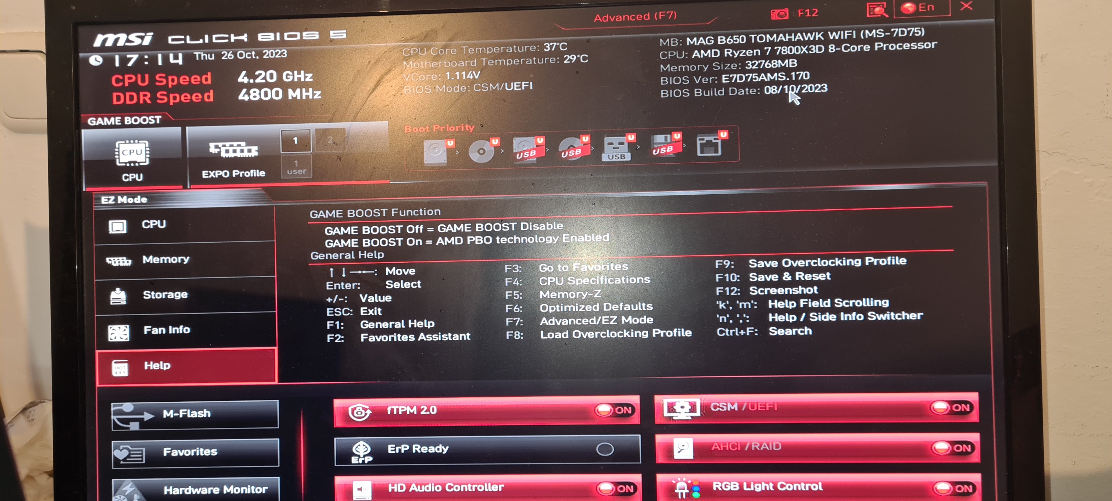

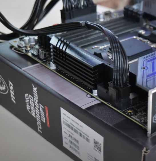

Ok. Ich hab eine kurze Frage: Auf den Mainboard sind 2 CPU Strom Anschlüsse (Bild 1 ist aus ein Video). Im Video ist nur 1 belegt. Ich habe beide belegt. Ist das schlimm?

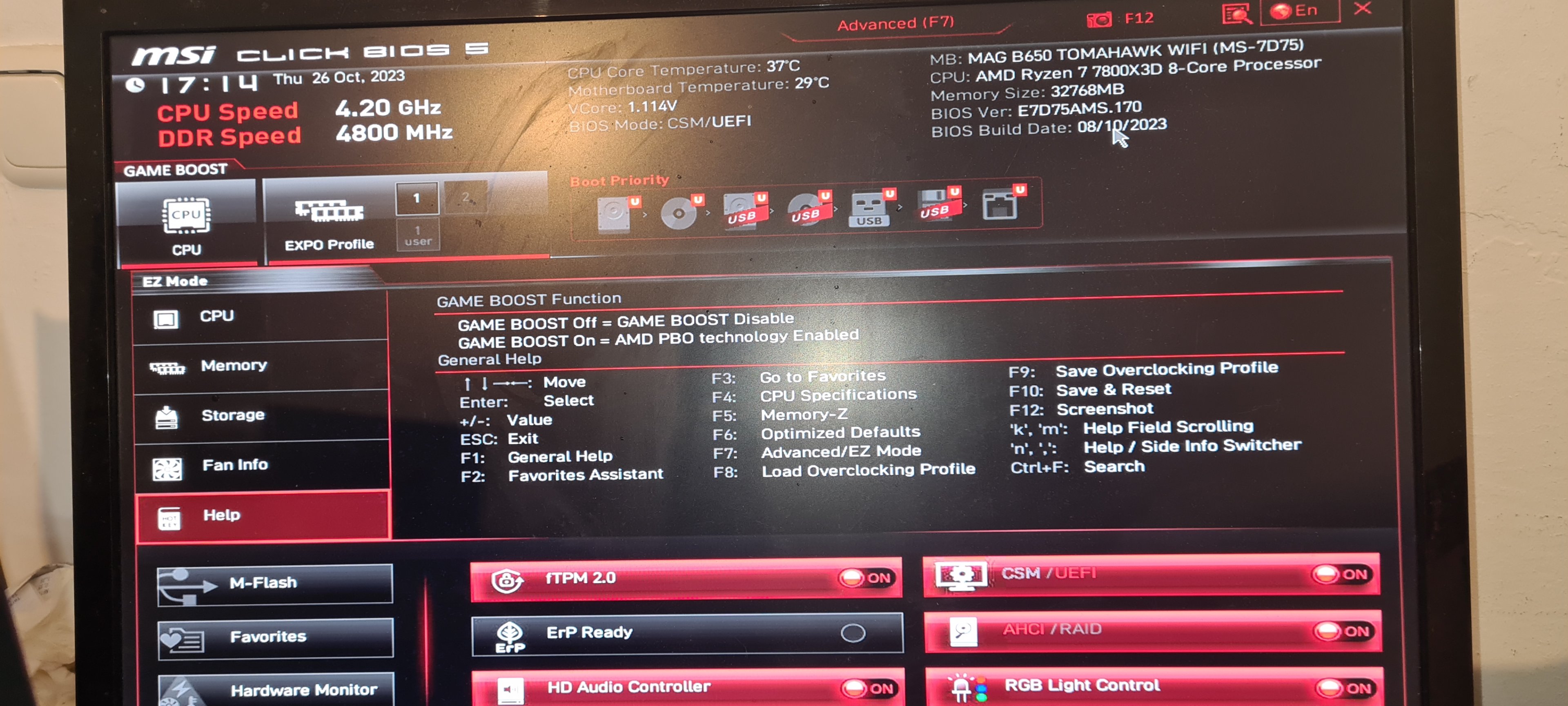

2tes Bild: Bios ist wohl schon recht up2date, oder? Bild ist von gestern wo es lief.

Das Bios ist aktuell, das passt.
Der 2. CPU Stecker ist auch ok, der ist für eine bessere Stromversorgung der CPU. Nur einen Stecker zu verwenden geht auch.

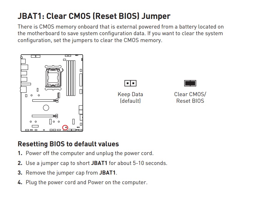

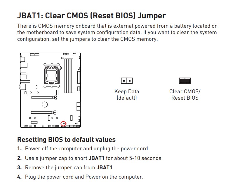

Kannst du nochmal das BIOS korrekt reseten? (also auf jeden Fall das mit der Steckbrücke, Schraubendreher oder sonstiges geht auch)
Aus dem Handbuch:
Reaktionen: venom30

Ich kann nicht ins Bios wegen ich bekomme kein Bild am Monitor.

zum BIOS reseten muss man ja auch nicht ins BIOS kommen können
Also am besten Grafikkarte ausbauen und anschließend BIOS Reset, dann sollte der PC mit der IGPU eigentlich wieder anspringen

Meinst Du den hier? Mit ein Schlitz Schraubenzieher zusammen berühren für etwa 10 Sekunden? Und die Grafikkarte vorher rausnehmen.
