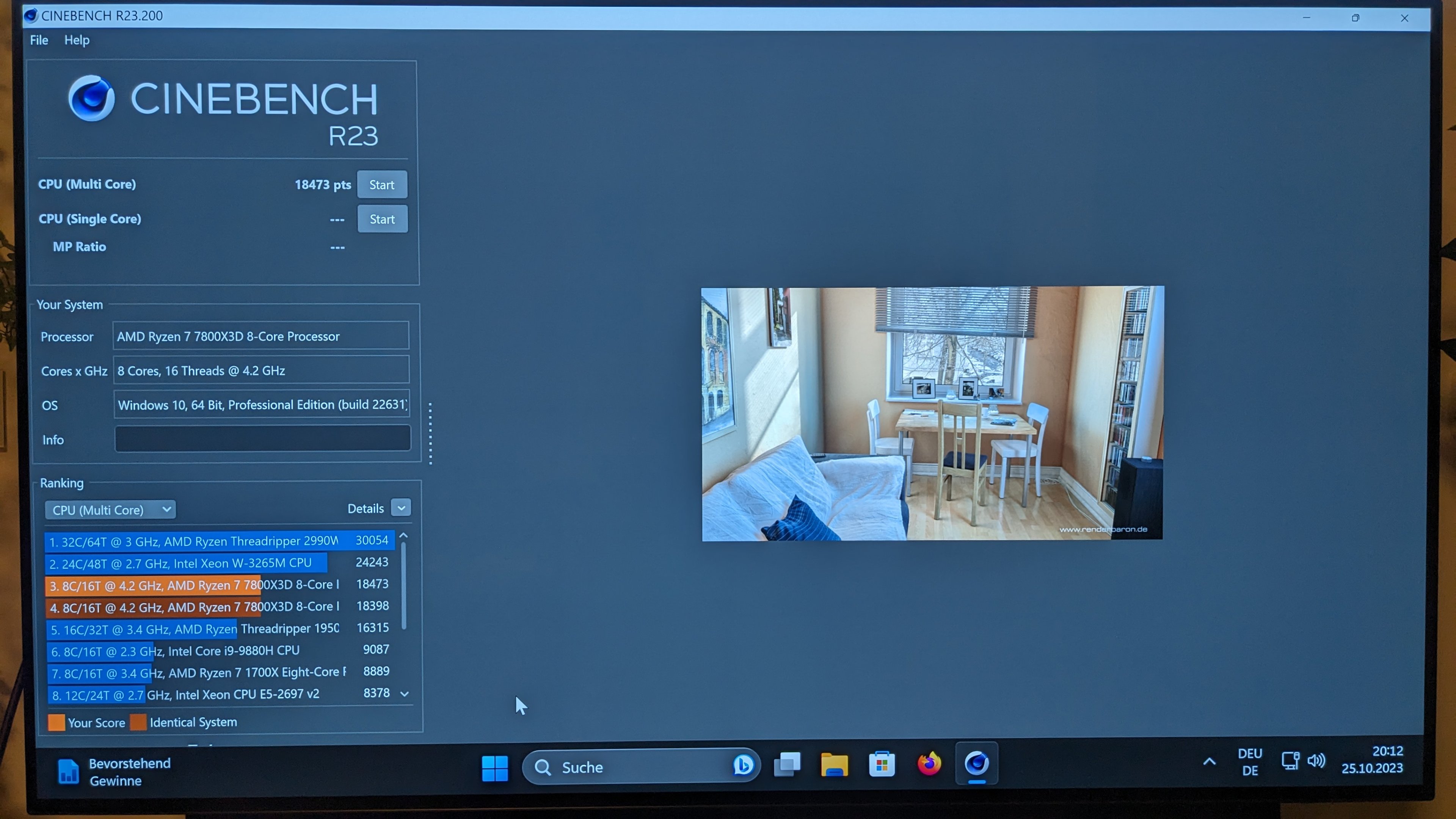

Mit 65W (88W/75A/150A) TDP config 18398 im Cinebench r23
Mit Auto TDP (120W - 162W/120A/180A) sinds 18473
Prozi braucht laut HwInfo aber generell max 85W, also wirds wohl streuung sein 🤷

Also hab das mal getestet bei 22° raumtemp
PBO Auto (standard) max 86W und max 80° -18170 cb23
PBO -20 75W PPT - max 76W und max 73° - 18266 cb23
PBO -20 TDP Auto - max 86W und max 80° - 18498 cb23
Da hast du recht mit 75W, sogar besser als Original
