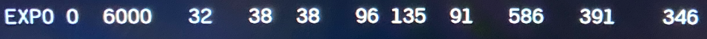

Bezüglich der Spannungen lief er bei mir wirklich CP2077 stable mit:
VDDIO VDDQ VPP 1,2V --- SOC 1,15V --- VDDP 1,1V --- VDD Misc 1,1
Bin jetzt mit allen bei 1,2V, ausser VDD Misc
VDDP Auto kann ich nicht einstellen.
EXPO Profil ist geladen:
