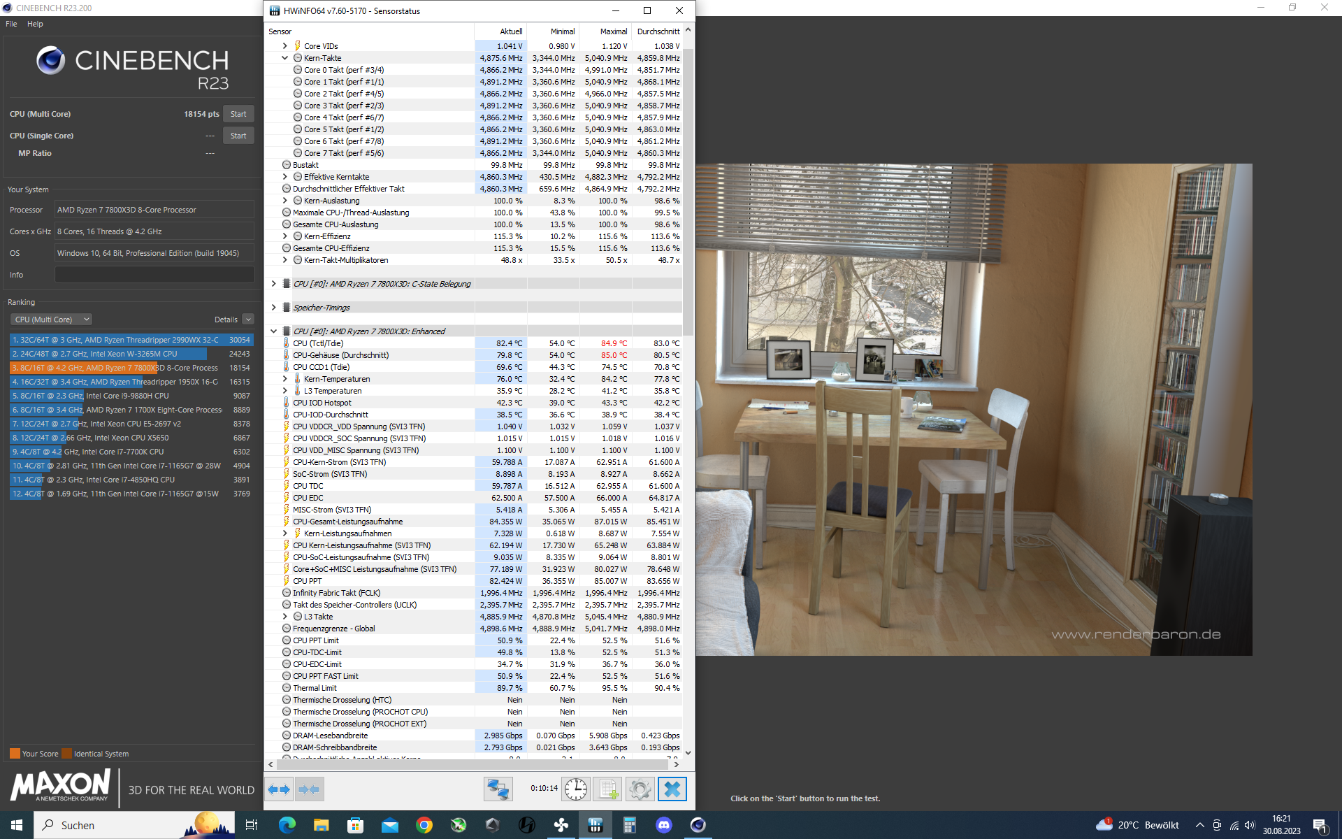

Kann ich bestÀtigen, mit 70 Temp Limit sind es bei mir auch massiv weniger Punkte. Was bei mir aber ist, ich habe den ECO Modus 65w eingestellt unter PBO so wie curve -30 und die Temps sind gleich wie Stock unter last als auch Idel. Einzig der Boost ist etwas höher und daher mehr Punkte im CB23 aber bei den Temps ist alles gleich geblieben.
Also ich davor denn 7700x hatte brachte der ECO Modus 65w wirklich was inkl curve bei den Temps, beim 7800X3D scheint das nichts zu bewirken.
Aktuell habe ich im Idel 50 Grad mit LuftkĂŒhlung was normal ist wenn der PC mal paar Stunden lĂ€uft bei 26 Grad Raumtemperatur.
Hab jetzt mal auf CO-25 Hat im CB23 die besten Resultate gebracht was die Temperatur betrifft, aber knapp weniger Punkte als -15.
Hab dann noch ungetestet im BIOS unter PBO von Enhanchement Level 3 auf Eco mit 65W umgestellt, was sich im Idle aber nicht auswirkt.
RAM habe ich dann auf EXPO II 5600Mhz bei 1,25V gestellt. FCLK habe ich auf 2033Mhz gestellt.
Hier die HW Info - Daten bei CO -25 ohne EXPO und ohne ECO

Sieht doch sauber und gut aus. Gibt's nix zu meckern. 👍
Expo aus, dann sollte es ratz fatz hochfahren (Bei mir etwa 10 sec. Bis Windows welcome)
Ohne Expo LĂ€uft der RAM zwar nur mit 4800mhz, allerdings wirst du im Betrieb und selbst im Benchmark nichts wirklich davon mitbekommen (meine Erfahrung).
Neuste Bios Updates sollen da bisschen helfen was die bootzeit angeht, aber bei mir z.b. lĂ€uft jetzt alles genau so wie ich es gerne haben wollte. da fang ich nicht mit Bios Update an und hoffe das danach noch alles funktioniert. Pfeif auf Expo 😂

CPU: Diesmal habe ich die CPU Einstellungen unter PBO wieder so gewÀhlt, sprich Curve Offset: All Cores Negative 25, und unter Enhanchetments den Eco Modus auf 65W.
RAM: RAM habe ich wieder zurĂŒck auf EXPO II 5600MHz bei 1,25V gestellt. HĂ€ndisch auf 6000MHz erhöht und FCLK habe ich auf 2033Mhz gestellt. Und dann habe ich unter DRAM Timing Control den Memory Context Restore auf Enable gestellt (Power Down Enable hat sich automatisch auch auf Enable geĂ€ndert, das habe ich so gelassen, obwohl ich das eigentlich deaktivieren wollte).
So habe ich nun mit 18300 Punkten den besten CB23 Wert erreicht, den ich bisher hatte und habe eine Bootzeit von 13 Sekunden.
