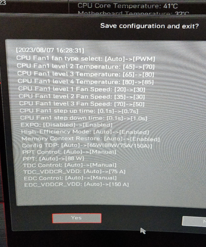

1. Was habt ihr für minimalste Werte bei eurem 7800x3d damit der stabil im Eco Mode läuft?
PPT:88000mW
EDC:150000mA
TDC:75000mA
2. Zudem habe ich: VDDCR CPU LLC Level 2 und Soc Level 2.
Macht es Sinn beide auf Level 1 zu nehmen, damit die Spannungen dadurch konstant bleiben oder sollte ich das auf Stock lasswn ( CPU Level 2, SOC Level 3), was sind eure Erfahrungen?
EDC:15000mA ist doch nicht 150A oder? Sieht nach 15A und nicht nach 150A aus;) Ich hatte mehrere TDP Profile zur Auswahl. EDC und TDC wurden dann automatisch geändert.

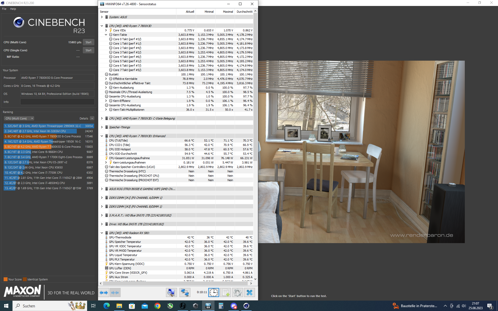

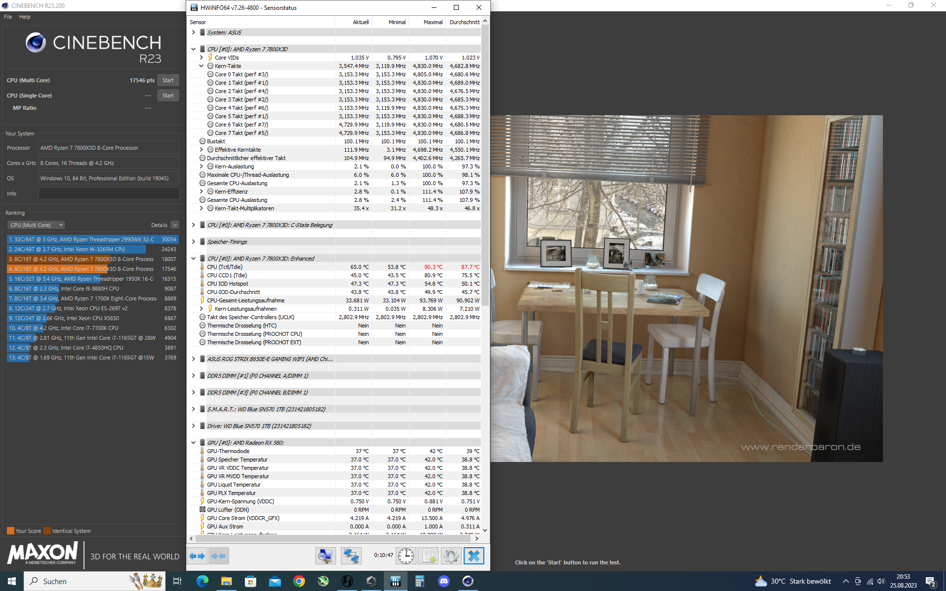

Ich habe da jetzt mal Level 3 (70°C) genommen.
Im Chinebench verliere ich dadurch aber deutlich Punkte. In Tests wurde aber gesagt diese Einstellung kostet kaum Leistung.
Ich habe mit dem 7800X3D fogende Punkte erreicht:
.) ohne GPU (dh. uneingeschränkter Airflow) mit allen Lüftern vor den Test bereits auf 100% - 18000 Punkte
.) mit eingebauter CPU und Lüfter entsprechend Lüfterkurve (laufen im Test so bei 80%) - 17500 Punkte
.) wie oben aber auf Level 3, Lüfter laufen auf minimal Umdrehung 15800 Punkte

Ich wollte eigentlich nur hauptsächlich die Temperaturen und nebensächlich den Verbrauch etwas reduzieren. Vorallem da ich derzeit mit dem 7800X3D im Verhältnis zu meiner GPU, einer RX580, eine viel zu starke CPU habe und die Leistung gar nicht ausnutzen kann.
Und da ich in Tests gelesen habe, dass das mit diesem PBO sehr einfach geht und es dabei keinen nennenswerten Leistungsverlust gibt, wollte ich das mal testen. Da war die rede davon dass es mit Level 2 (das sind 80°C) teilweise sogar bessere Ergebnisse geliefert hat, als ohne der Enhanchement-Einstellung, und bei Level 3 (70°C) um nur knapp um die 200 Punkte weniger im CB23.
Mir fehlen da jedoch nach meinem eigenen Test an die 2000 Punkte. Wie gesagt derzeit stört mich das nicht wirklich, wenn ich mal ne bessere GPU habe würde ich mir das auf alle Fälle noch mal anschaun, aber kann ich das solange so lassen?
