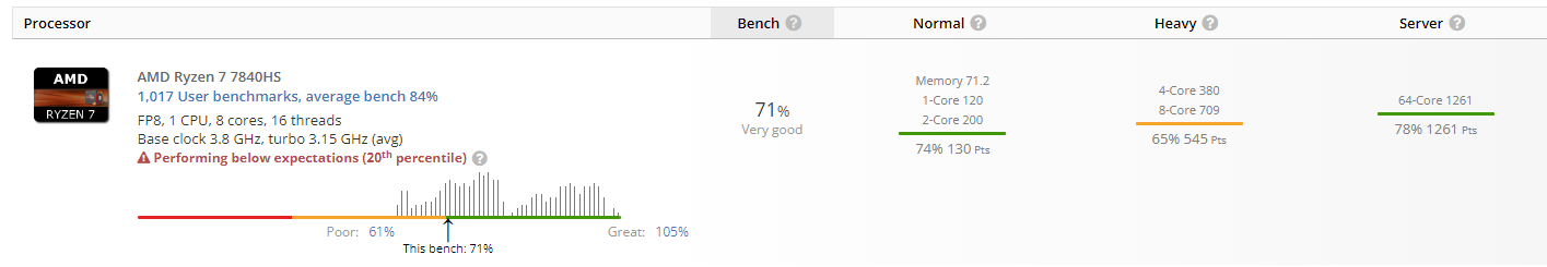

Das Einzige Problem, das mir bisher aufgefallen ist, ist dass der 7840HS nur im 70er Perzentil lt. Userbenchmark performed und lt. Cinebench R23 auch nur auf 13.000 Punkte kommt.
Beim Stresstest wird der Laptop nicht einmal richtig warm (56 Grad Tmax).

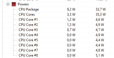

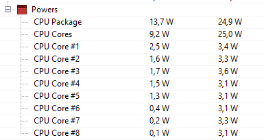

Update2: Immerhin das Problem identifiziert - CPU bekommt nicht mehr als ~25W...
bzw. unter Cinebench R23 auf bis zu ~34W

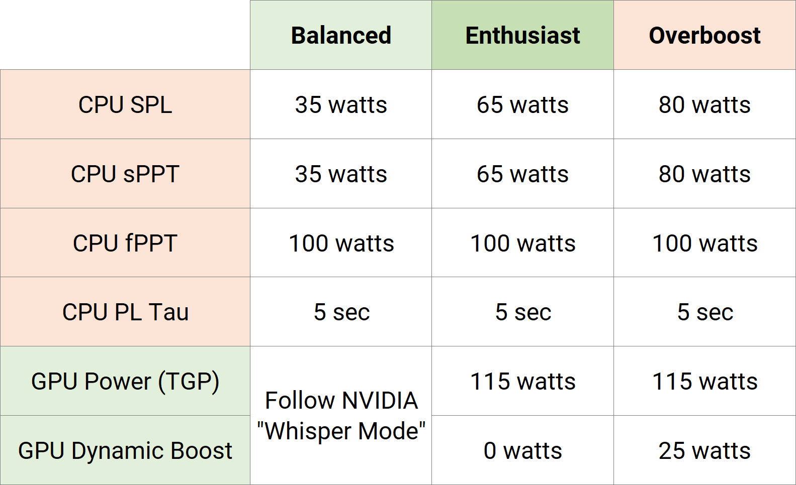

Eine Limitierung der CPU auf 35W im Enthusiast- oder Overboost-Modus ist nicht normal.
Korrekt wären diese Werte mit angeschlossenem Netzteil:
Ich frage intern, ob uns dazu etwas bekannt ist.

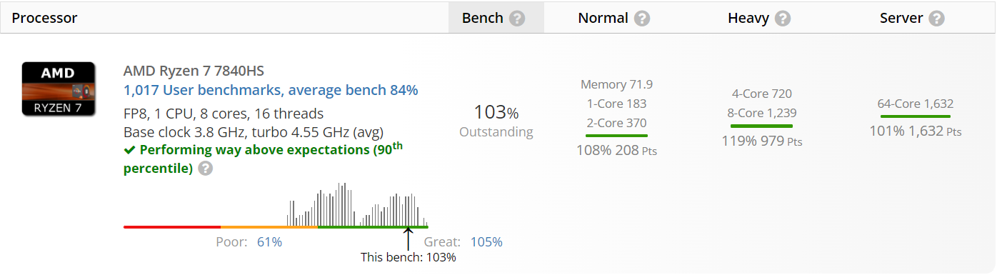

Edit: Habe eine frische Windows 11 Installation auf eine 0,5TB Hynix NVMe die ich bis dato als Extern in einem Case genutzt habe durchgeführt. Boost Speed funktioniert nun auf Anhieb habe mit freiem Auge bis zu 4,92GHz erkannt, sogar vor der Installation der Treiber im Task-Manager ersichtlich. Single-Core Tasks wie Programmstarts laufen drastisch schneller ab.
Edit2: Problem ist tatsächlich gelöst! Vielen Dan @XMG Support
