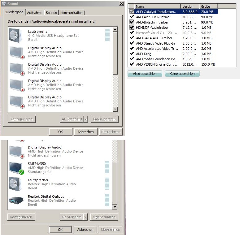

also das ganze sieht so aus bei mir.

Diese ganzen blöden deaktivierten HDMI-Geräte habe ich bei meiner neuen HD 7850 auch, aber der den du ausgewählt hast, scheint der richtige zu sein.
