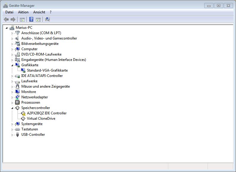

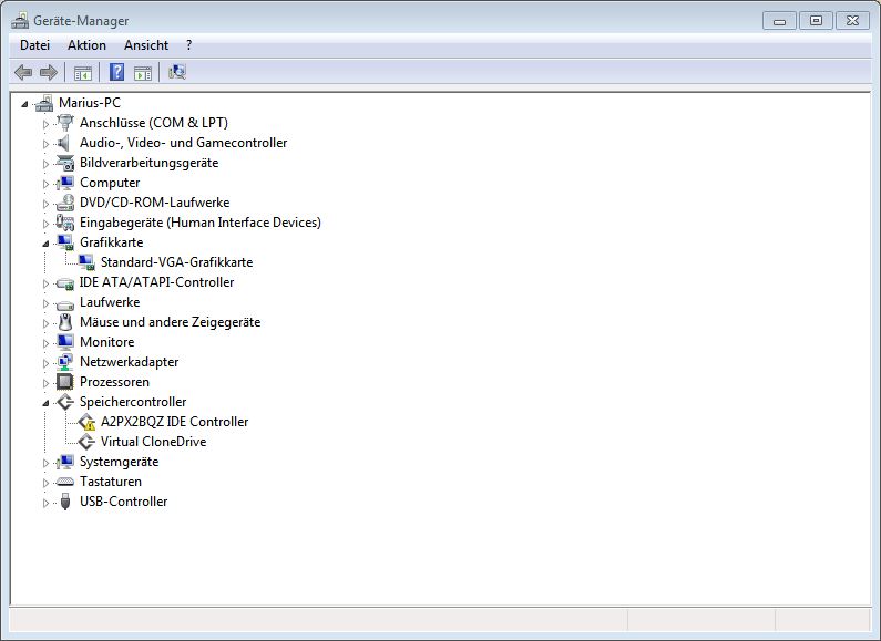

mach noch mal ne Screenshot von deinem Gerätemanager und guck mal , ob auf C: dieser Ordner vorhanden ist C:\AMD\Support\13-4_vista_win7_win8_64_dd_ccc_whql

Ordner ist Vorhanden - nebst einem 13-1-legacy_vista_win7_win8_64_dd_ccc - Verzeichnis
dann versuchen wir mal ne manuelle Installation , d..h du clickst auf den Stand VGA und Treiber aktualisieren , dann auf dem Computer nach Treibersoftware suchen, dann aus einer Liste von Gerätetreibern auf dem Computer, dann Datenträger, dann diesen Ordner auswählen c:\13-4_vista_win7_win8_64_dd_ccc_whql\Packages\Drivers\Display\W86A_INF

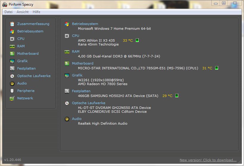

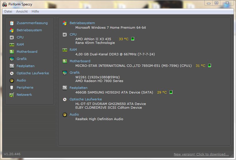

Bei Speccy sieht das so aus:
Ist das "(Undefined)" OK?
Oder sollte da schon die "xx50" stehen?
Und das nächste Problem, wieso funktioniert der Temperaturfühler nicht?
7800 series ist schon richtig, im Speccy ist nicht wichtig, wichtig ist nur, das im Gerätemanager kein Standard VGA mehr steht :D Temperaturfühler? ist das nicht im COntrol Center, ansonst kannst auch mit GPU-Z nachgucken
