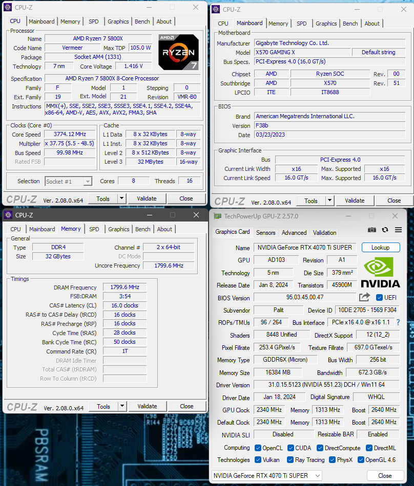

Moin,
ich habe ne 4070 TiS und zocke WQHD. Ich habe teilweise auch keine 100% GPU Load. Besserer RAM wäre ganz nett und evtl. bisschen mit Curve Optimizer zu spielen. Gerade FC6 ist auffällig. Wenn du 3D Mark hast, kannst du mal mal deine CPU Werte vergleichen. Cinebench hab ich auch mal dazu gelegt. Curve ist bei meinem 5800X ~25, PL aber 142W.
BIOS bei dir aktuell? Welcher RAM genau?

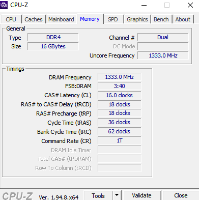

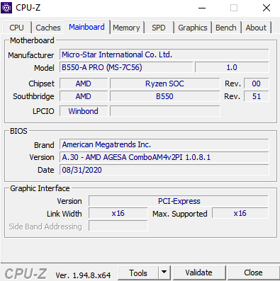

Hier nochmal die Daten zu Mainboard und RAM. Das BIOS des Mainboards ist nicht aktuell. Traue ich mich auch nicht mehr anzufassen. Beim Zusammenbau hat das damalige aktuellste BIOS nicht funktioniert (Rechner gab kein Bildsignal aus), erst ein Rückschritt auf irgendeine ältere BIOS Version hatte Abhilfe geschaffen. War dann ein ewiges Gefrikkel mit jedes mal CMOS-Clear durch Batterie rausnehmen usw, bis ich irgendwann mal eine funktionierende BIOS Version gefunden habe. Tu ich mir nicht nochmal an.

Ich würde persönlich ein Bios-Update durchführen oder es durchführen lassen und mit dem frischen resetteten Bios das XMP versuchen zu laden.
Reaktionen: arvan, NetGearSoldier und metallica2006
Verstehe ich nicht, dein Mainboard verfügt über Flashback.

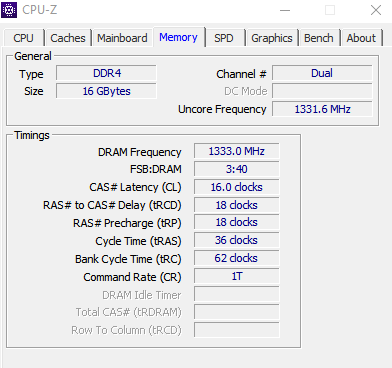

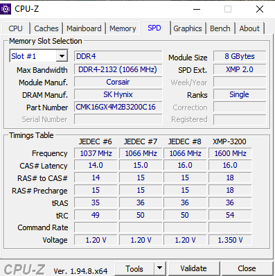

bitte zeig uns doch mal CPU-Z screenshots vom Reiter Memory mit den dann 3200 und von SPD mit den jeweils vorhandenen Speichermodulen.

Kurzes Update: Die 3200 Mhz booteten zwar gestern erstmal, hielten einem Neustart stand und ich konnte auch ein Stündchen problemlos spielen, als ich den Rechner heute aber wieder angeschalten habe, fuhr er erneut nicht hoch. RAM Kontrollleuchte am Mainboard leuchtete und war wieder nur durch CMOS-Reset zu beheben. 2666 Mhz ist schlicht die höchste stabile Taktfrequenz.
Bin aber dennoch ein ganzes Stück weitergekommen, weil ich trotz meiner damaligen schlechten Erfahrungen doch jetzt mal das aktuellste Mainboard-Bios installiert habe. Im Gegensatz zu dem vor nem Jahr aktuellsten BIOS, funktionierte jetzt auch alles problemlos. Was ich schon wieder ganz vergessen hatte: Das BIOS war so alt, dass es nicht einmal Smart Access Memory unterstützte. Das funktioniert durch das Update jetzt auch.

Da musst du schon XMP/DOCP aktivieren damit der RAM richtig auf 3200 läuft und dieser muß in den vorgegebenen Steckplätzen sein. Das sind in der Regel A2/B2 also 2. und 4. von der CPU aus gesehen
