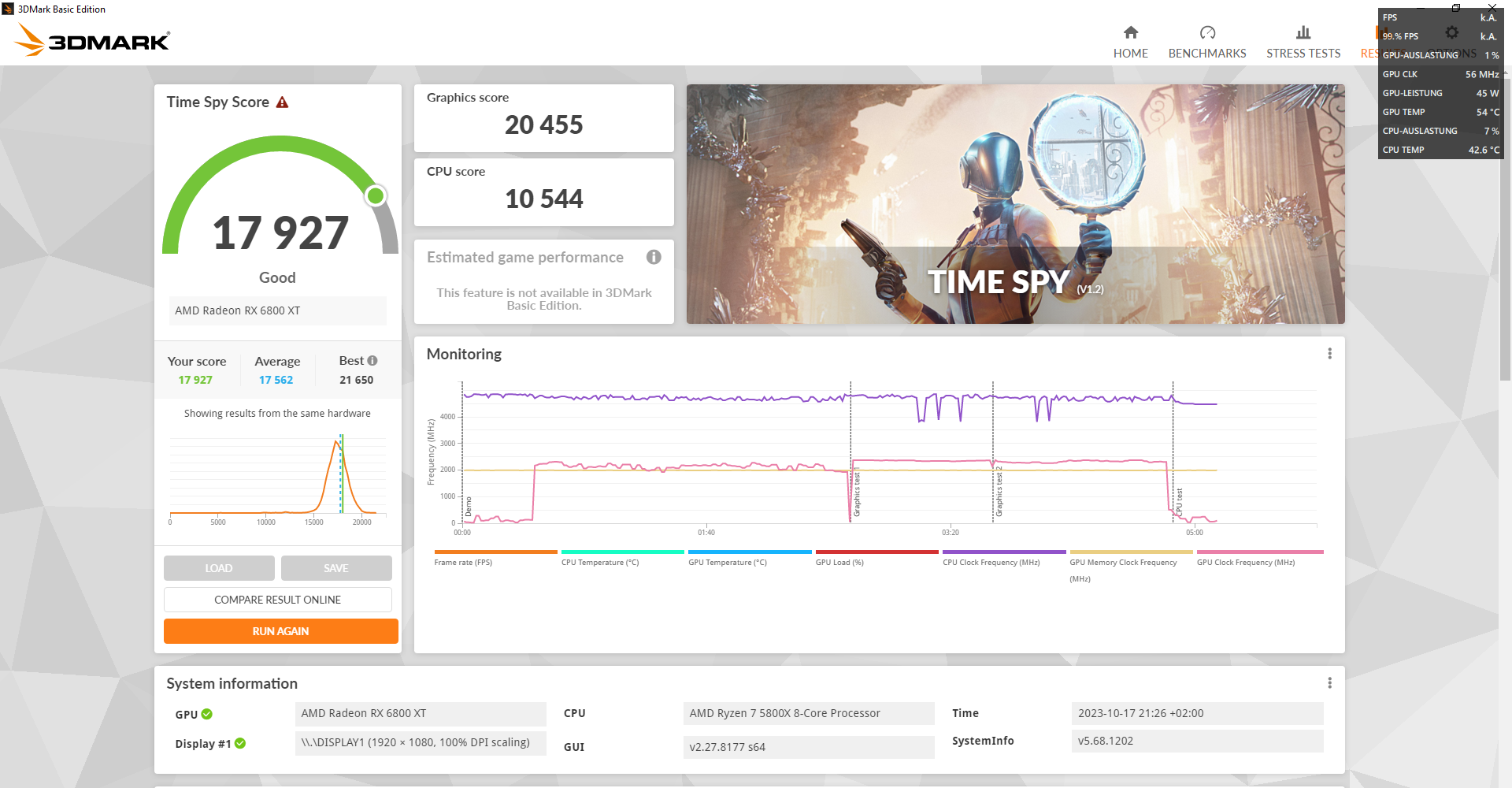

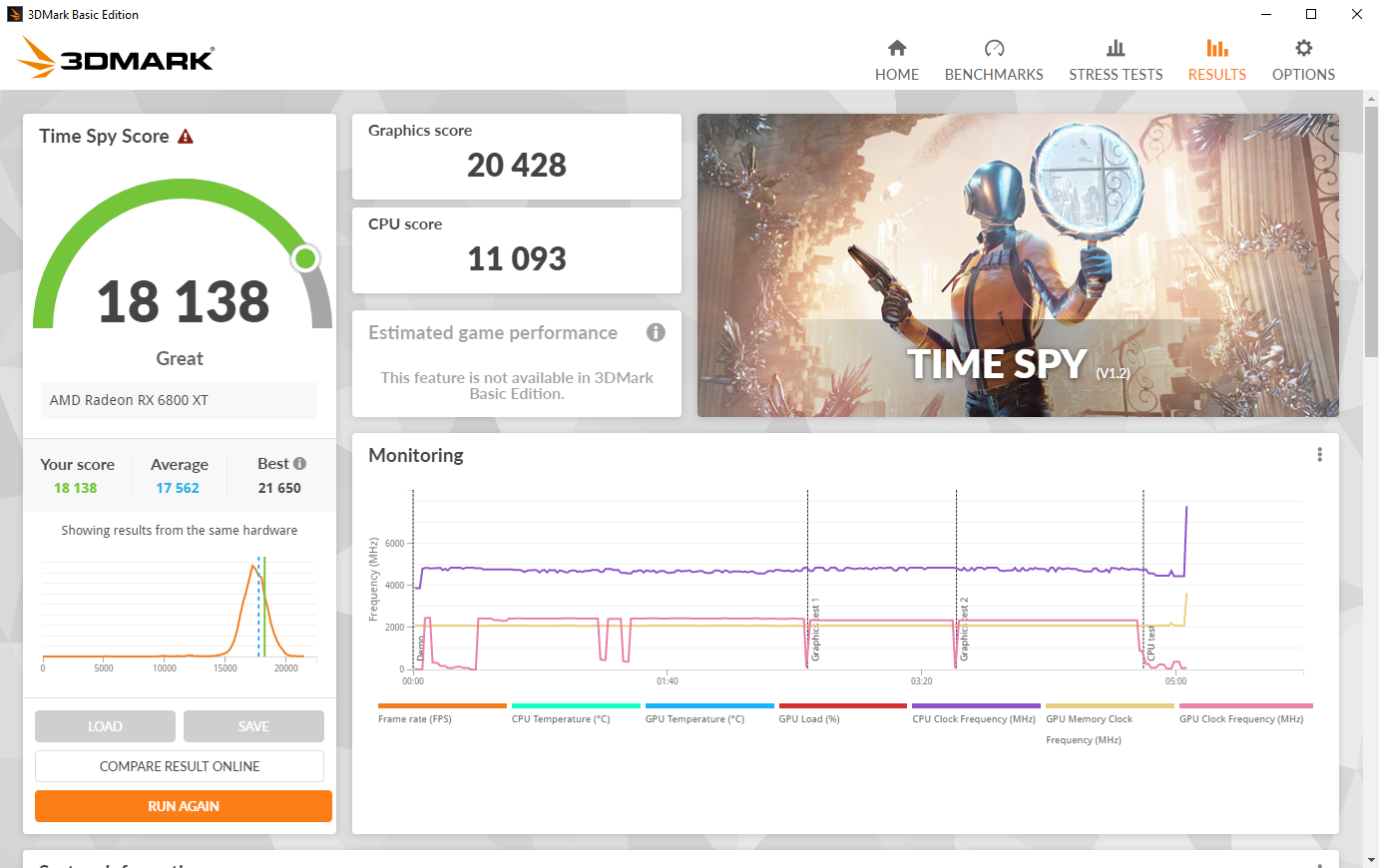

Ich hab jetzt mein neuen ram eingebaut 16gb 3600 cl18, habe im 3dmark mehr fps und ein höheren cpu score, aber mir ist gerade aufgefallen vorher und nachher wurde mit der rx 6800xt im 3dmark ergebnis " invalid score angezeigt " , hier einmal vorher und nachher und oben links über dem score ist das zeichen für invalid score.
ist bei mir auch manchmal, is ned schlimm un ändert sich immer mal wieder von Treiber zu Treiber, kann auch sein das es mit irgendeiner Einstellung zusammenhängt, aber sieht doch jetzt schon besser aus
