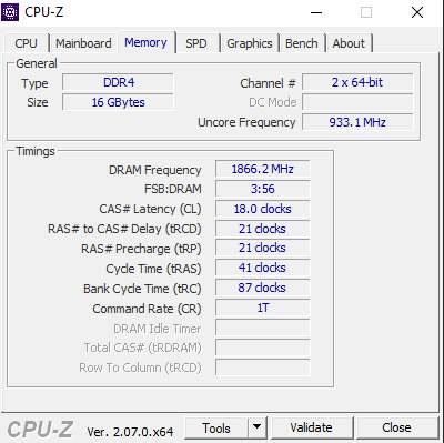

Hab ihn wie empfholen auch auf 1.35v eingestellt funktioniert alles top jetzt, keine ahnung wieso es automatisch so niedrig eingestellt war auf 1.188v, bei cpu-z wird mir allerdings mit dem neuen ram jetzt cl18 statt 17 angezeigt ist das ein anzeige fehler oder muss ich was im bios umstellen?

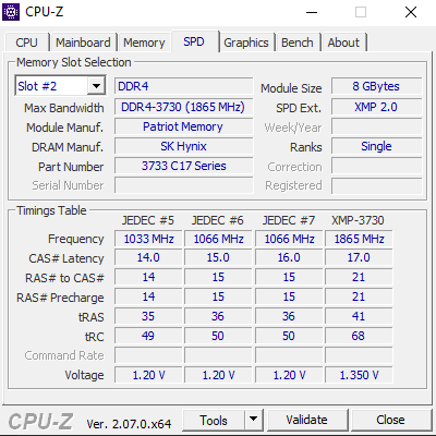

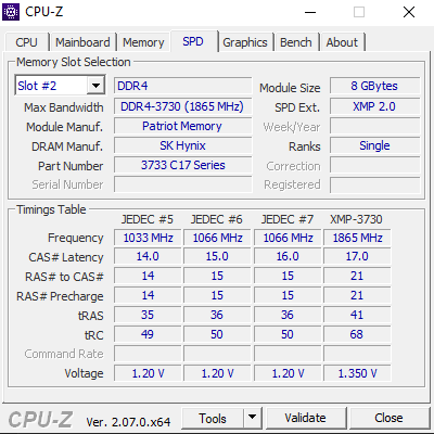

zeig mal bitte Screenshots von CPU-Z Reiter Memory und SPD, ansich einfach das XMP Profil im Bios laden un gut ist
Reaktionen: devovesley
@devovesley mmm komisch, sollte eigentlich mit dem laden des XMP Profil im Bios übernommen werden, ansonsten stell halt die CAS Latency manuell auf 17 ein

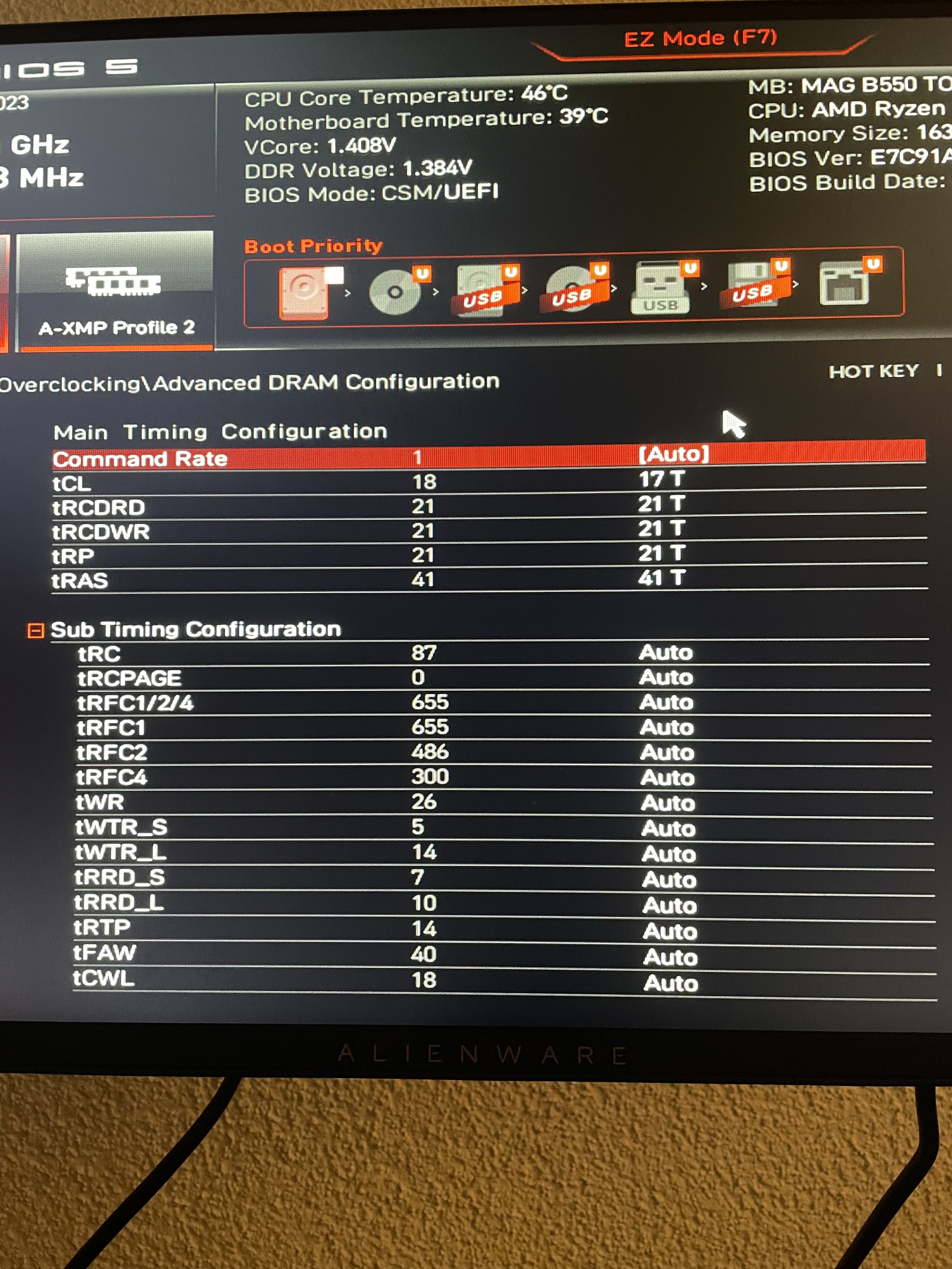

@Verak Drezzt also im bios wird die richtige latenz angezeigt aber wenn ich bei advanced dram configuration gehe war tcl auf 18, habe das jetzt auf 17 gestellt muss ich noch was an sub timings anpassen?
Edit: selbst nach änderung zeigt es cl 18 an bei cpu z, ich habe jetzt tcl auf 16 statt 17 gestellt und es wird cl 16 jetzt bei cpu z und zentiming angezeigt, vielleicht passe ich die anderen timings noch etwas an nachdem ich sie teste

Bzgl. ungeraden CL Werten:
"Ungerades CL Timing / GearDownMode
Ab einem Takt von DDR4-2666 wird automatisch der GearDownMode (GDM) aktiviert. Dies hat zur Folge, dass keine ungeraden CL Werte mehr möglich sind. Durch manuelles deaktivieren von GDM kann man wieder ungerade CL Werte einstellen. Dadurch wird der RAM aber auch schneller gestellt, da er dann mit 1T Command Rate angesprochen wird, anstelle von 1.5T bei aktiviertem GDM. Ein zuvor stabiles Setting könnte dadurch instabil werden, denn nicht jeder Speichercontroller kommt bei hohen Taktraten mit GDM off klar. Ein manuelles Einstellen von CR 2T ist ebenfalls nur mit deaktiviertem GDM möglich."
Quelle:
Thema 'Ryzen RAM OC + mögliche Limitierungen' https://www.hardwareluxx.de/community/threads/ryzen-ram-oc-mögliche-limitierungen.1216557/
Reaktionen: devovesley und Verak Drezzt
