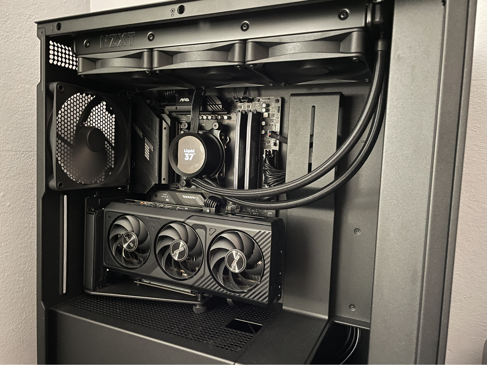

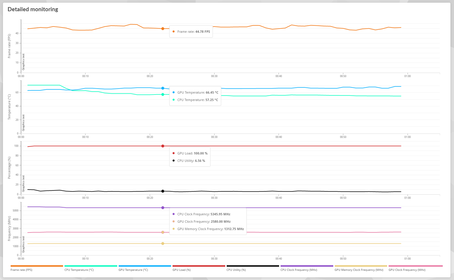

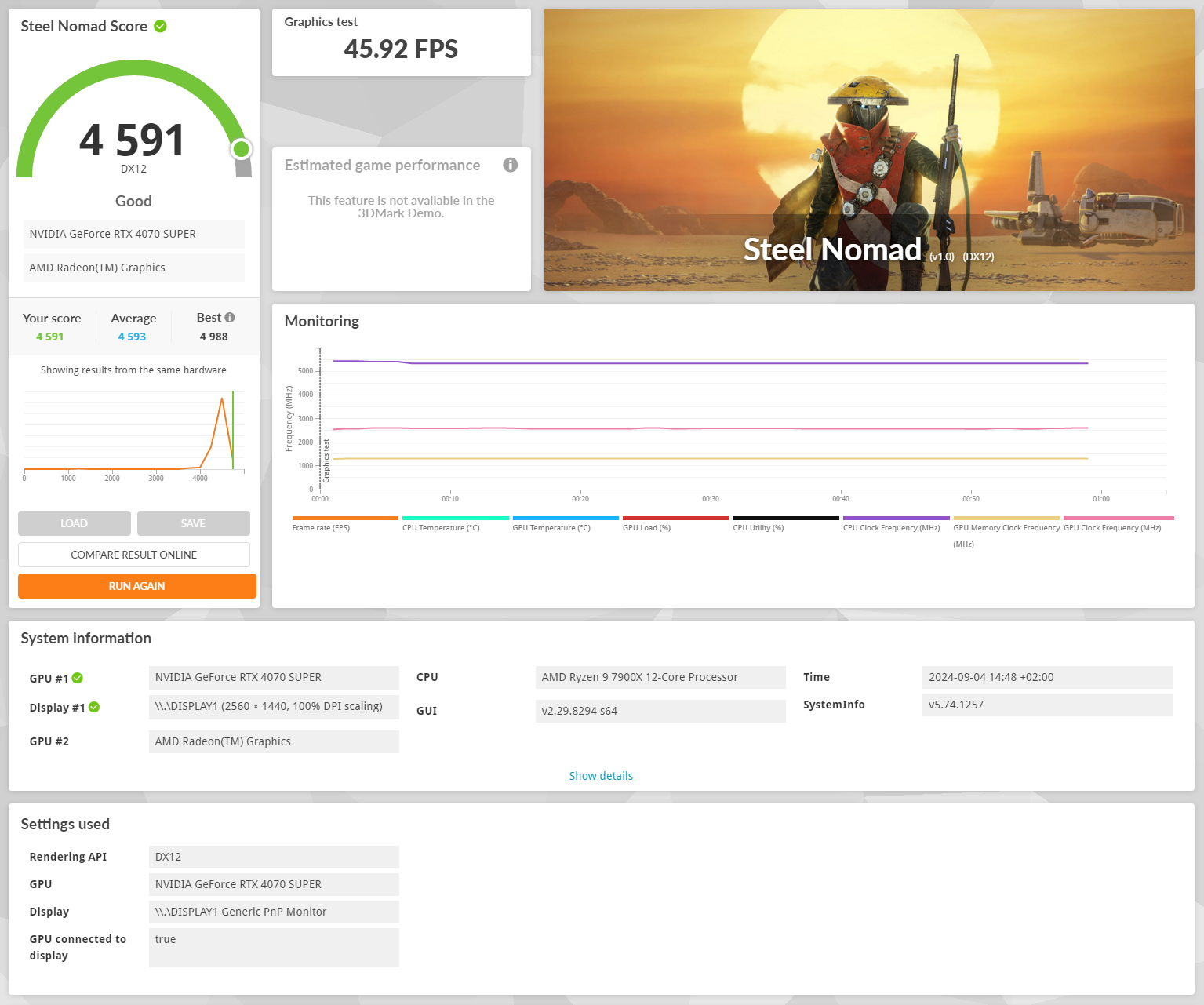

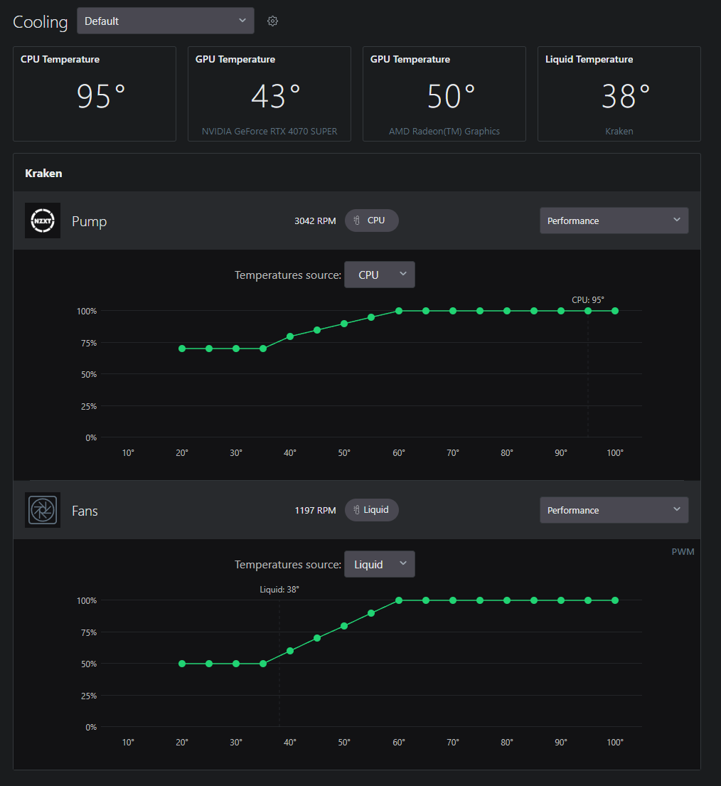

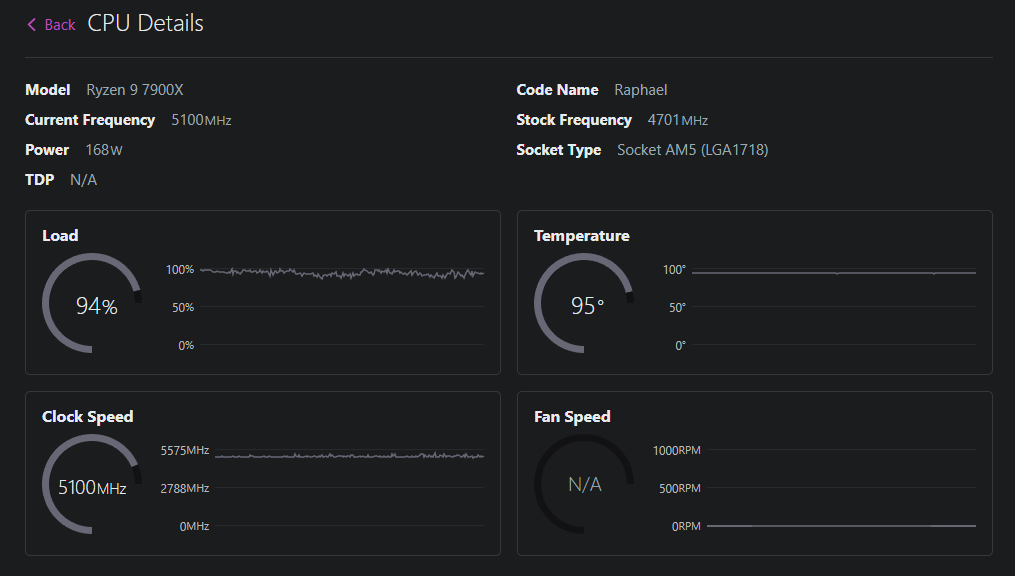

Hier noch ein paar Screenshots und ein Foto des PCs:

Wie ist den generell die Leistung? Mal überprüft ob die Leistung in Benchmarks und so stimmt?
Hören Ja, ein relativ hoch frequentes fiepen das warscheinlich von der Pumpe kommt. Spüren nicht wirklich, ein leichtes Vibrieren villeicht.
@Fujiyama Ich hab in CPU-Z mal einen Benchmark gemacht und dabei sind folgende Werte rausgekommen:
Single Thread: 760
Multi Thread: 11500
Sind diese Ergebnise bei allen Benchmarks gleich, also kann ich die damit vergleichen?
Und ist das ein Passender Benchmark, der ist nähmlich ziemlich schnell gegangen...
die wasser temp kann durchaus normal sein, die hitze wird ja über den radiator wieder abgeführt
ist die abluft vom radiator heiß?

@Sc0ut3r Nein die Abluft ist eigentlich Kühl.
Wo wird die Temperatur eigentlich gemessen? Direkt bei der Pumpe also wo sie heiß ist oder nach dem Radiator wo sie schon wieder kühl ist?
Zumindest der CPU-Z Benchmark ist im
Erwartungbereich, das haben andere auch.
Kann eigentlich nicht sein, die müsste bei Last warm sein, also wenn du zockst.

Ich würde die Lüfter bei annähernd 40 Grad Wassertemperatur schon schneller laufen lassen. Stell die doch spaßeshalber mal auf 100% bei 40 Grad Wassertemperatur und schau was passiert
@Fujiyama Nein, es passt alles. Sie performt eh so wie erwartet nur halt die Temperaturen sind für mich ungewohnt hoch. Das hat/macht mir halt Sorgen.
Ich finde die Wassertemperatur eigentlich fast schon zu niedrig, das ist bei AiOs doch eigentlich immer deutlich wärmer, oder habe ich das falsch in Erinnerung? :D
Temperaturen sind erstmal nur ein Zahl auf dem Papier, solange alles läuft sollte man da auch nicht viel dran ändern.
Für CPUs sind Temperaturen von 90 Grad und mehr normalerweise kein Problem und finden sich oft in der Realität.
Kannst ja mal während eines Benchmarks fühlen ob einer der Schläuche warm wird.
Für den Temperaturanstieg des Wassers in der AIO ist erstmal die Leistung der Abwärme interessant und nicht die Temperatur des Dies.
Klar korreliert das ganze, aber der ganze Heatspreader heizt sich auf, sondern halt nur der Chip bzw. Ein einzelner Kern.
Ich selber empfinde die Temperatur durchais etwas hoch und würde vielleicht mal einen Alternativen Kühler testen.
Hast du sowas wie 3DMark oder Cinebench installiert? Damit könnte man ja sehen ob die Leistung einbricht. Aber wenn sonst alles läuft. Hast du im BIOS vielleicht PBO oder sowas aktiviert, womit die CPU mehr Strom nehmen kann?

CPU Temperatur wirkt für mich hier jetzt aber sehr Akzeptabel, oder täusche ich mich?
Reaktionen: xXDariusXx, Azghul0815, janosch und eine weitere Person
Sieht doch gut aus.
