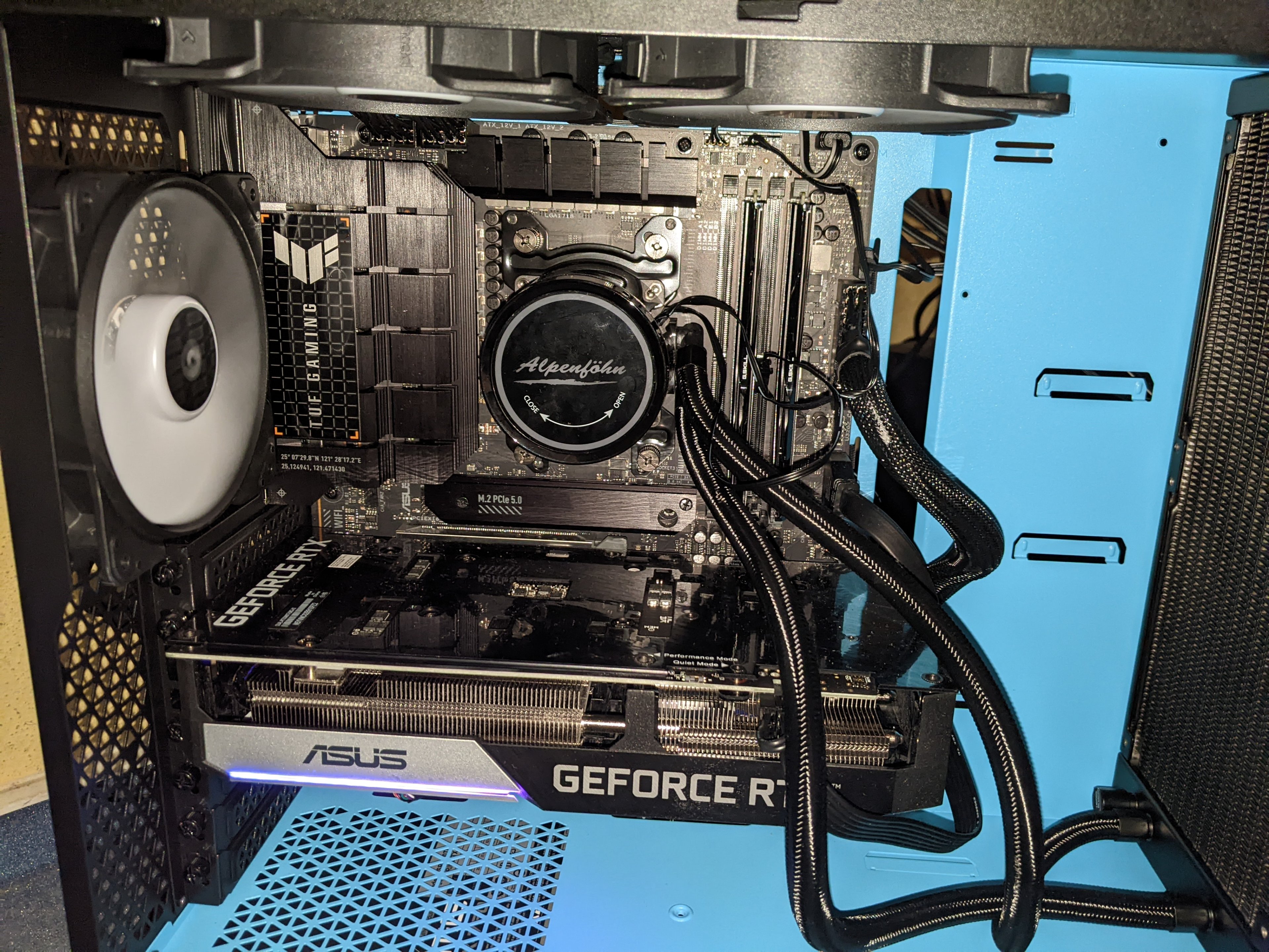

Ich habe aktuell zwei Probleme:

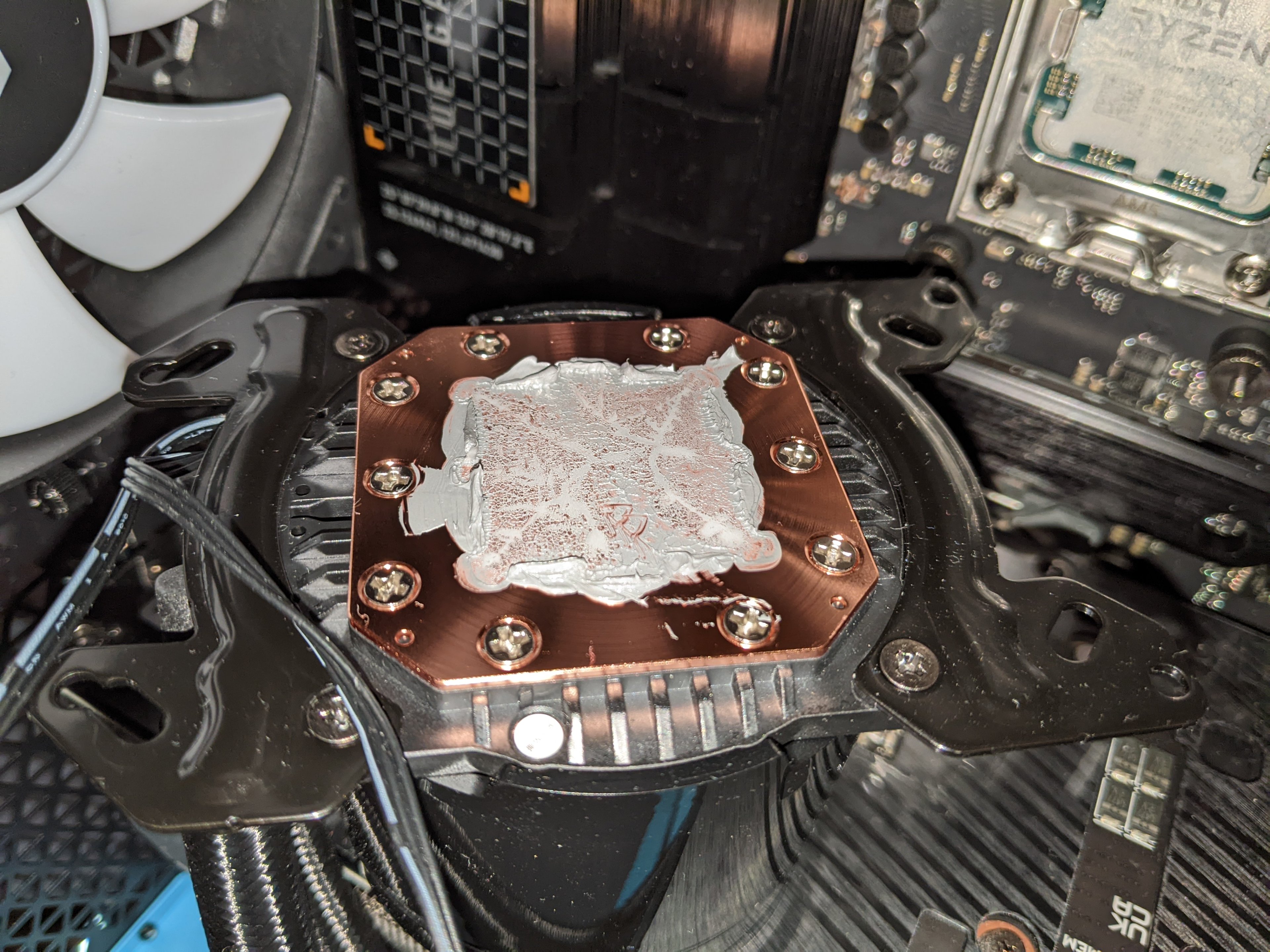

#1 - Die CPU läuft viel zu heiß. Direkt nach dem Booten komme ich im Idle auf >60°C und unter "normaler" Last in Spielen auf >85°C. Bei synthetischer Last (Cinebench) läuft sie innerhalb von Sekunden auf 95°C und taktet dann "nur noch" auf ca. 4,9 GHz bei einem Stromverbrauch von um die 190W (laut hwinfo). Die Pumpe läuft (hörbar) auf 100%.

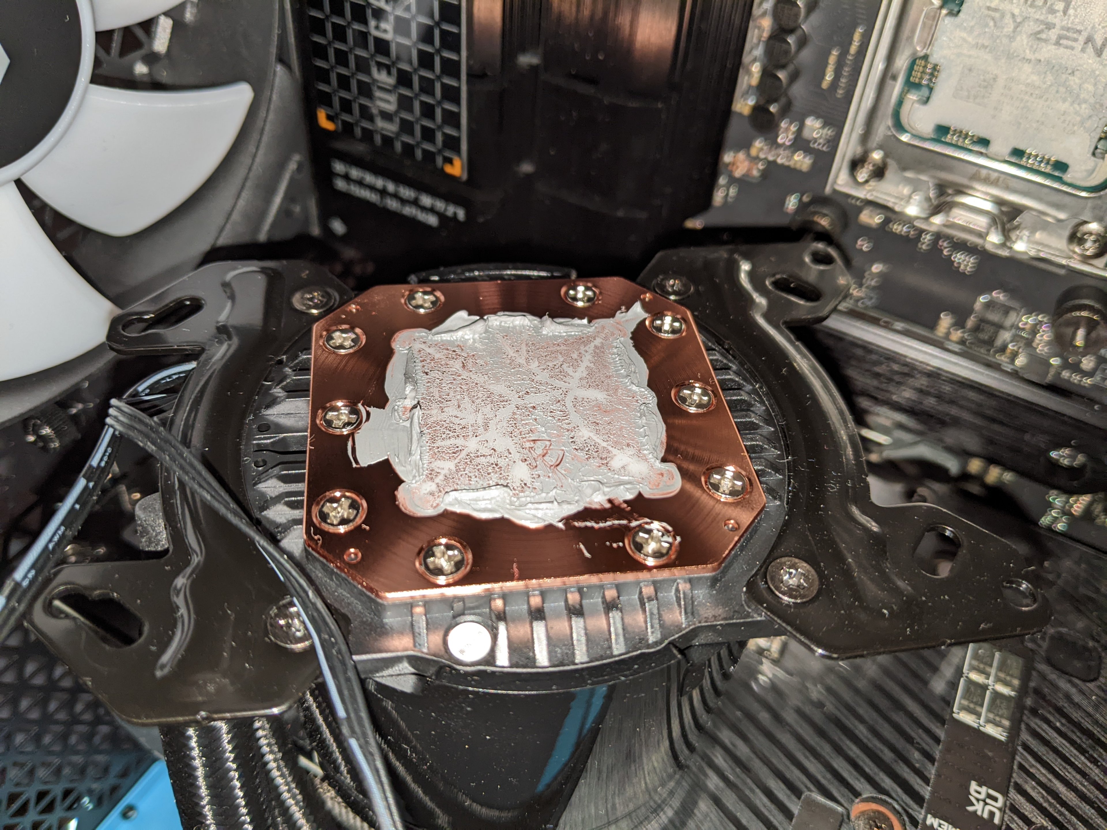

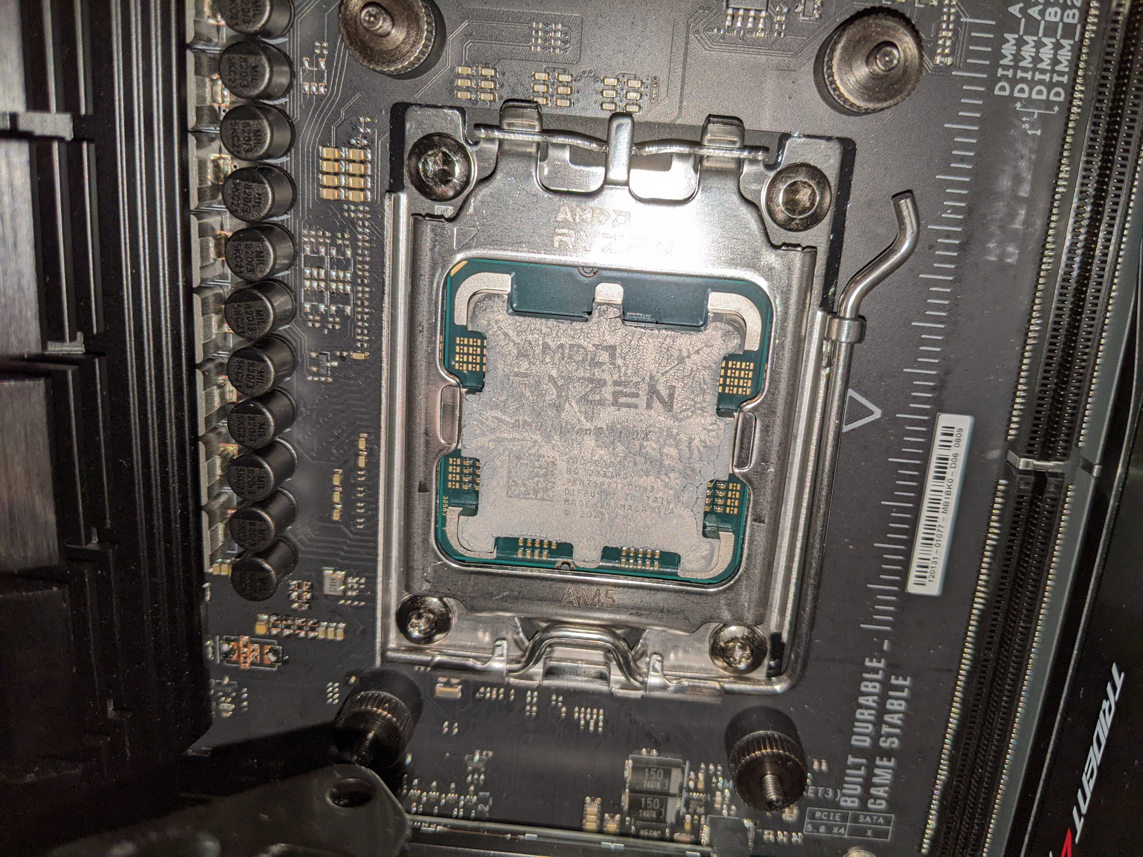

Nahe liegend wäre für mich ein Defekt an der Kühlung oder ein Fehler von mir bei der Montage (Siehe Bilder; ja mit der Wärmeleitpaste habe ich es auf den Fotos gut gemeint.)
#2 - Beim Neustarten kann es passieren, dass das Board keine Geräte mehr erkennt, die per SATA angeschlossen sind.
#1 - Ich habe den Kühlkörper um 90° gedreht (war zuerst mit den Schläuchen oben montiert). Außerdem habe ich noch einmal alle Schrauben festgezogen.
#2 - Das Problem lässt sich aktuell nur umgehen indem der PC komplett vom Strom getrennt wird. Beim nächsten Booten tauchen die SATA-Geräte dann wieder auf.
Ich danke euch schon mal für eure Hilfe :)
Olah, wichtig ist das der höchste Punkt des Radiators über der Pumpe liegt. Der Anpressdruck sieht eigentlich auch i.o. aus. Wenn die Temp während des Benchmarks explodiert erwärmen sich beide Schläuche? Es könnte ja auch der Radiator verstopft sein mit Guuu.
Edit: CPU Kühler Montage mit Schrauben mit Endanschlag oder Feder?

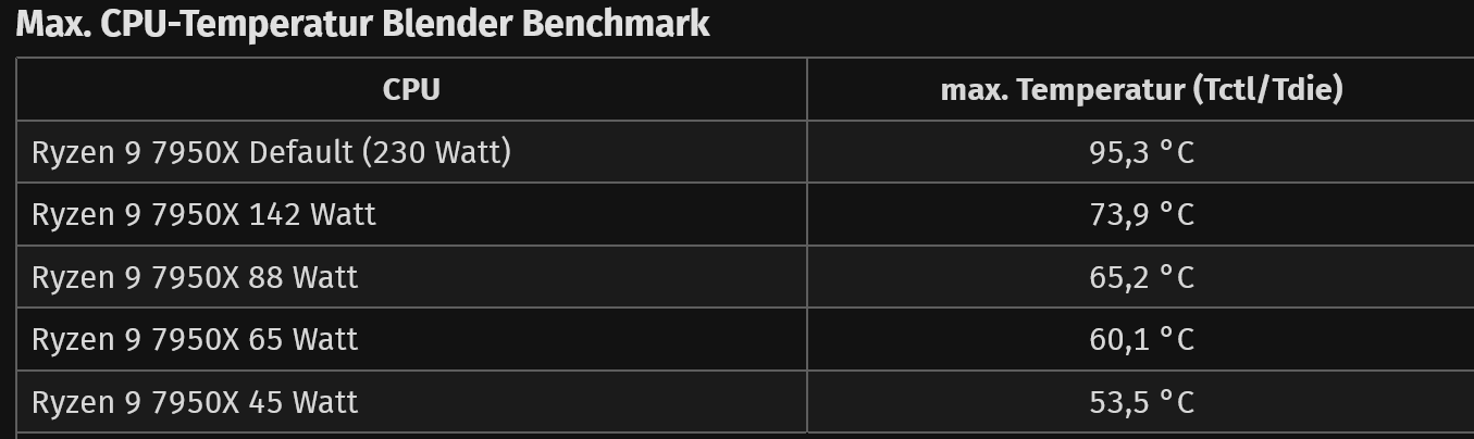

https://www.computerbase.de/artikel...3#abschnitt_kuehlung_ryzen_7000_vs_ryzen_5000
Hohe Temperaturen sind erwartbar.
Passiert das auch, wenn du die CPU sparsamer laufen lässt?
Zen4 / Raptor Lake @ 88w

Da der höchste Punkt der Wasserkühlung oberhalb der Pumpe liegt, ist das schon einmal in Ordnung.

Hi, war denn die WLP voraufgetragen ?
vielleicht ist die verwendete da auch net zu dolle :/
Pumpe läuft ?
Gehäuse wurde ein bisschen gedreht und gewendet im Betrieb um eine doch eventuelle Lufttasche aus dem Kühler zu bekommen :) ?
WLP war nicht aufgetragen. Es wurde eine kleine Tube Thermal Grizzly Hydronaut mitgeliefert. Ich kann auch noch die Arctic MX-4 testen. Ein bissche am Gehäuse wackeln werde ich noch versuchen.

AMD Ryzen 7000 Heatspreader und Kühlungsanalyse
Einfach mal 1-2 runs mit einem Verbrauchslimit machen. Wenn die Temperaturen dann trotzdem sofort durch die Decke schießen, weiß man sofort, dass ein Defekt oder Montagefehler wahrscheinlich sind.
