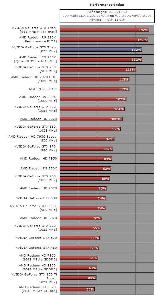

Von einer 7950 auf eine 280x wechseln ist wirklich Unsinn, erst Recht wenn deine schon auf 1000MHz läuft.
Bei 1000MHz ist deine 7950 ca. so schnell wie die alte 7970 mit 925MHz und dann guck mal was dir das bringen würde...
Quelle: HT4U
