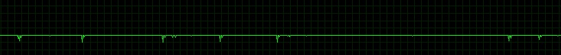

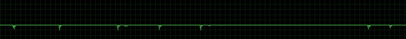

Habe seid ich die Gigabyte 7970 OC habe, das problem das ich Ruckler in Spielen habe.
Vsync ist immer Aktiv, ohne gibt es Tearing. Die Ruckler machen sich bemerkbar, wenn die Framerate für 1 Sekunde auf 59FPS einbricht. Und das immer öfter im Spielverlauf. Tritt bei Crysis 2, Darksiders 1+2 ect. auf. Obwohl ich ohne Vsync mehr als 80FPS habe, dürfe doch bei Vsync mit 60FPS kein einbruch stattfinden. Woran liegt es? Spiele sind auf einer SSD, nachlade ruckler sind es dann wohl nicht.
Ja, das problem ist bei jedem Treiber.. 12.11 Beta 11, 13.1, 13.2 Beta 5.. Keine Verbesserungen. Immer dieser Drop auf 59FPS und das bild zuckt kurz. Habe im Hintergrund nichts an Software laufen.

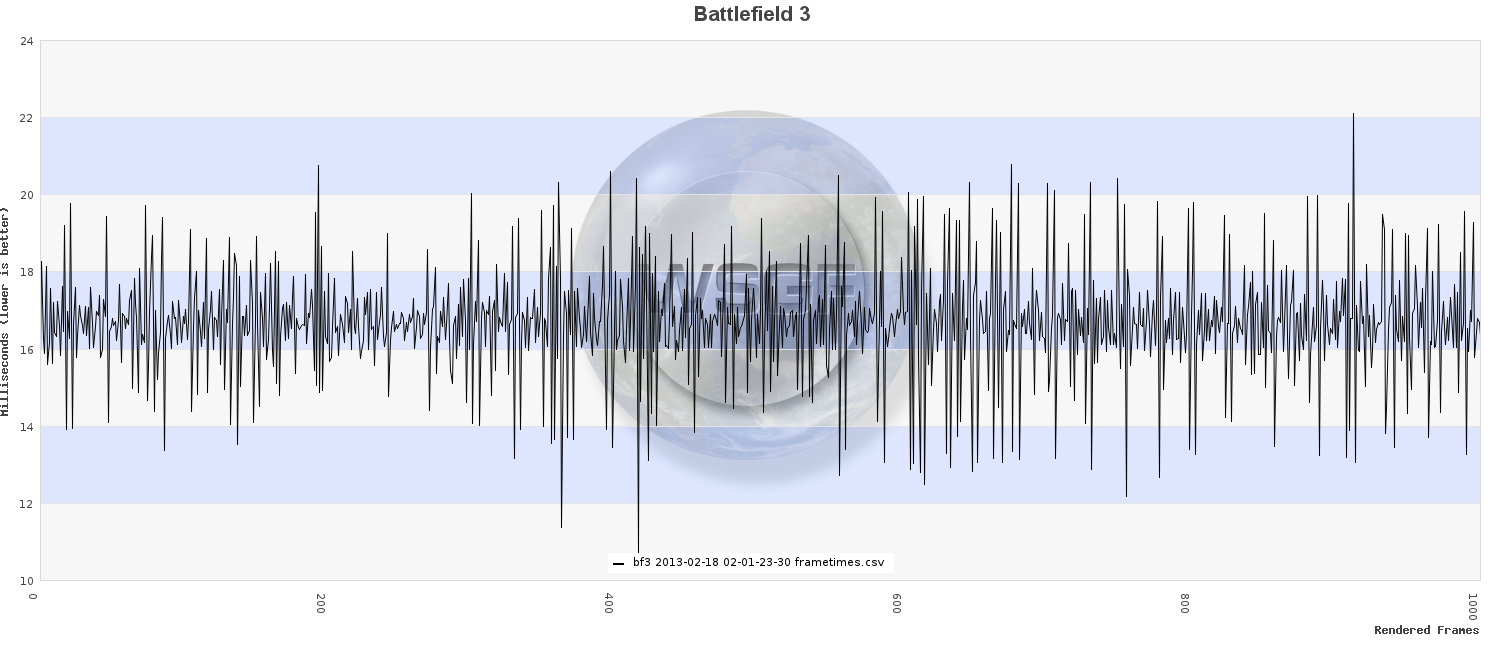

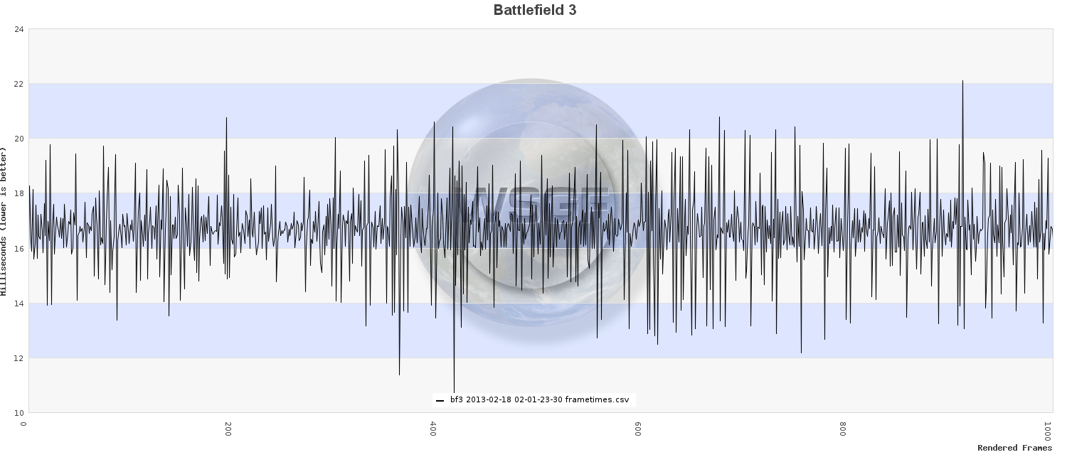

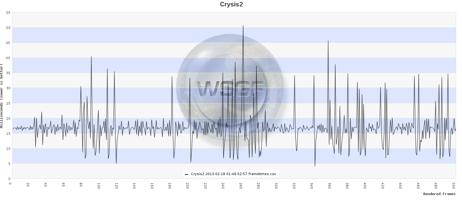

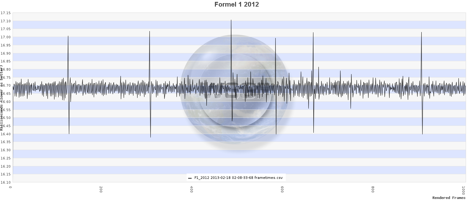

EDIT: Eben nochmal Battlefield 3 gezockt auf Ultra, 4xMSAA und Full HD.. Keinerlei Ruckeln und Zuckeln, habe mit MSI Afterburner die FPS Kurve danach angesehen.

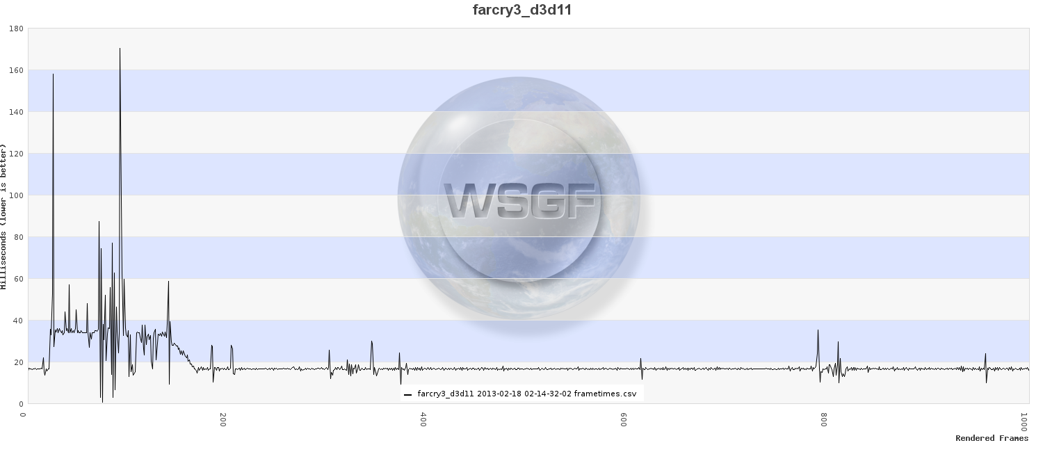

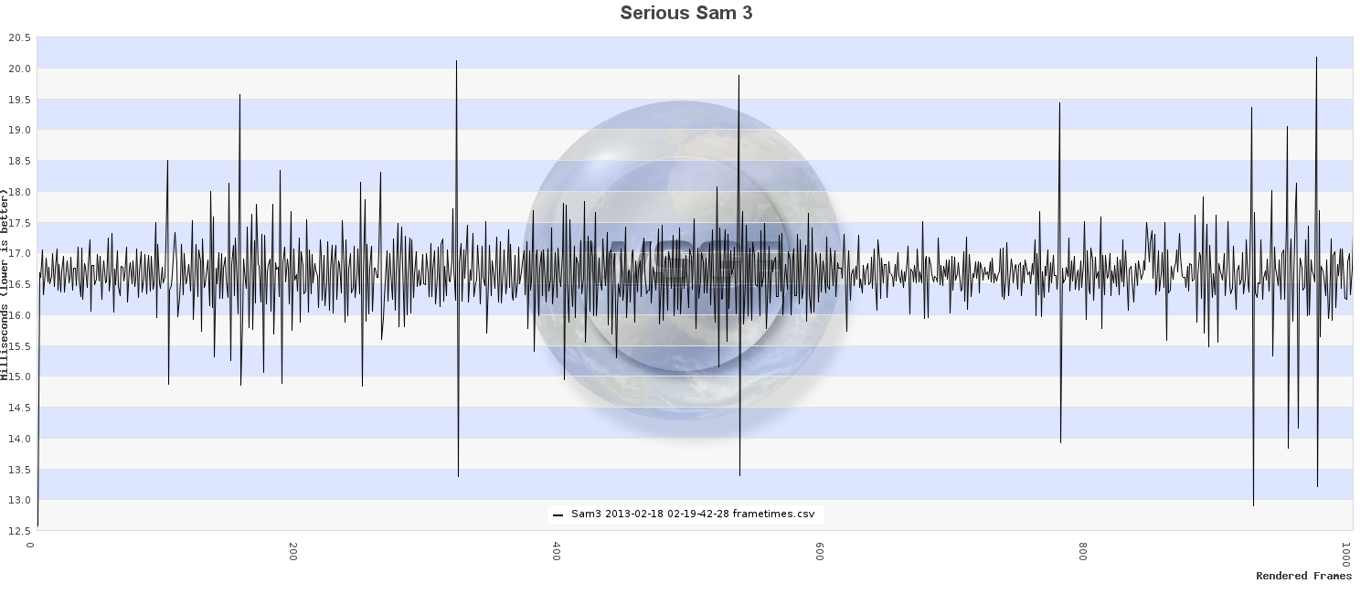

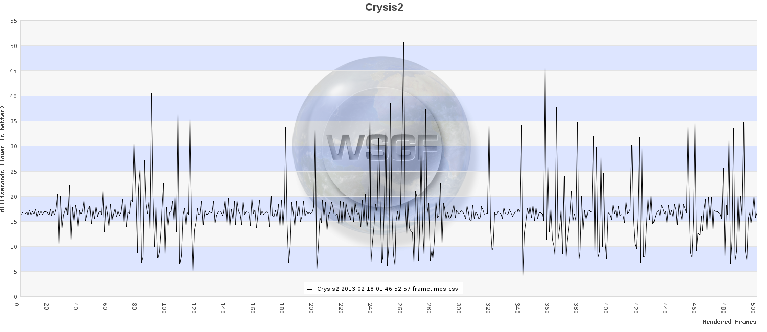

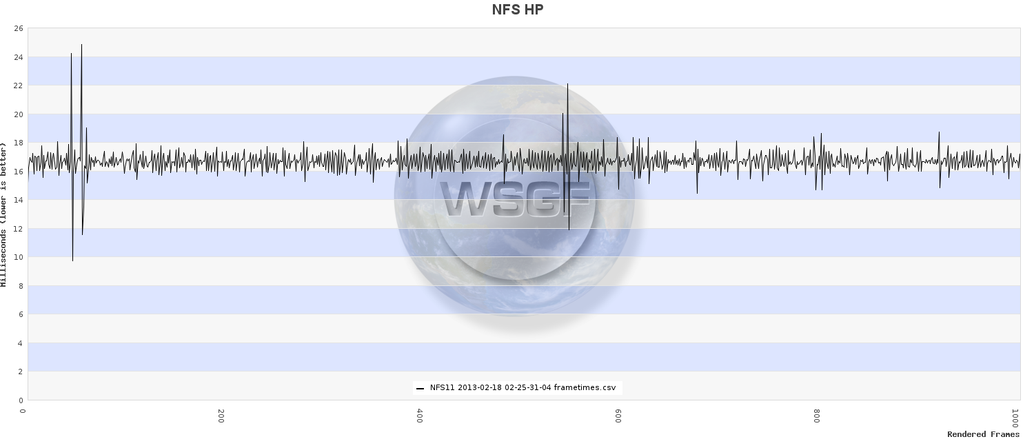

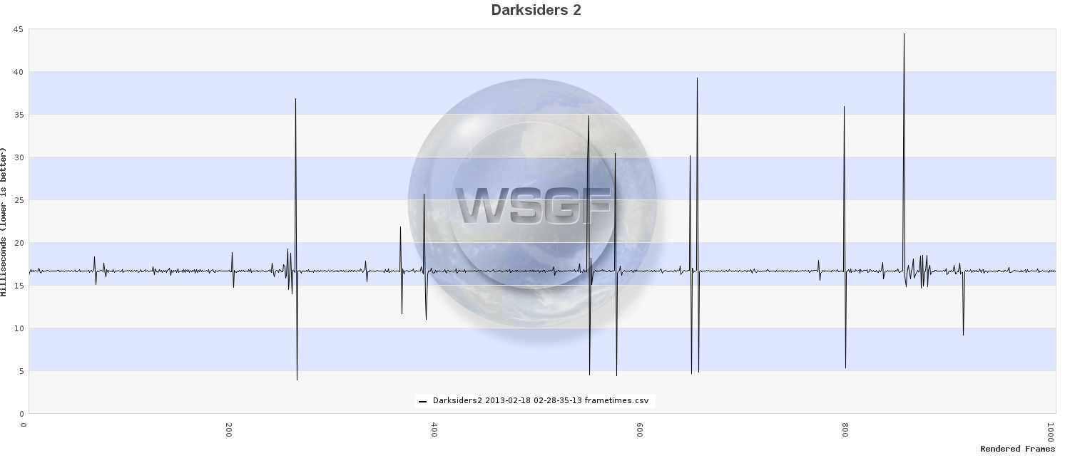

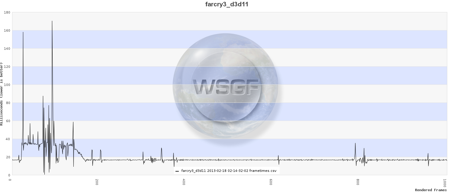

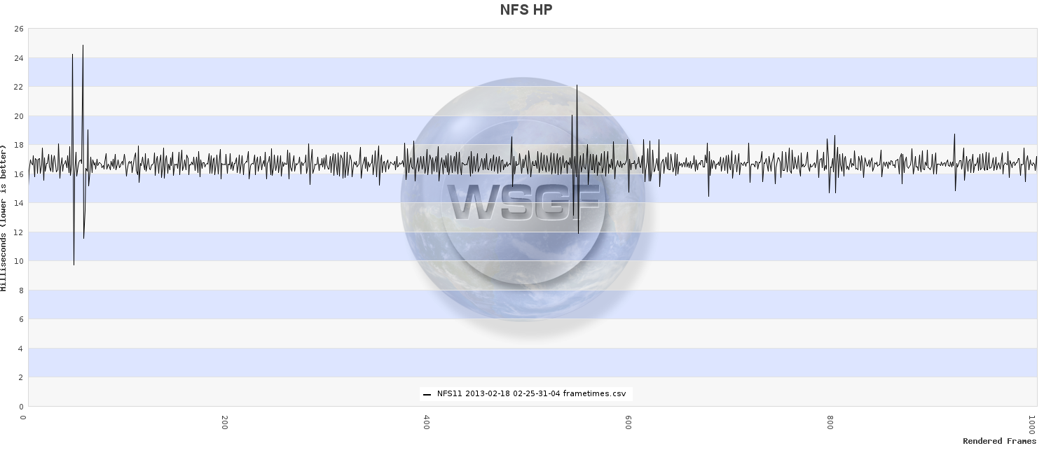

EDIT2: Eine Sauerrei was AMD mit den Treibern macht und dem Kunden andreht.. Siehe Screen..
Man sieht deutlich welche Games zu Rucklern neigen und welche nicht. Ab 30 - 35 ms nimmt man einen Ruckler war..
