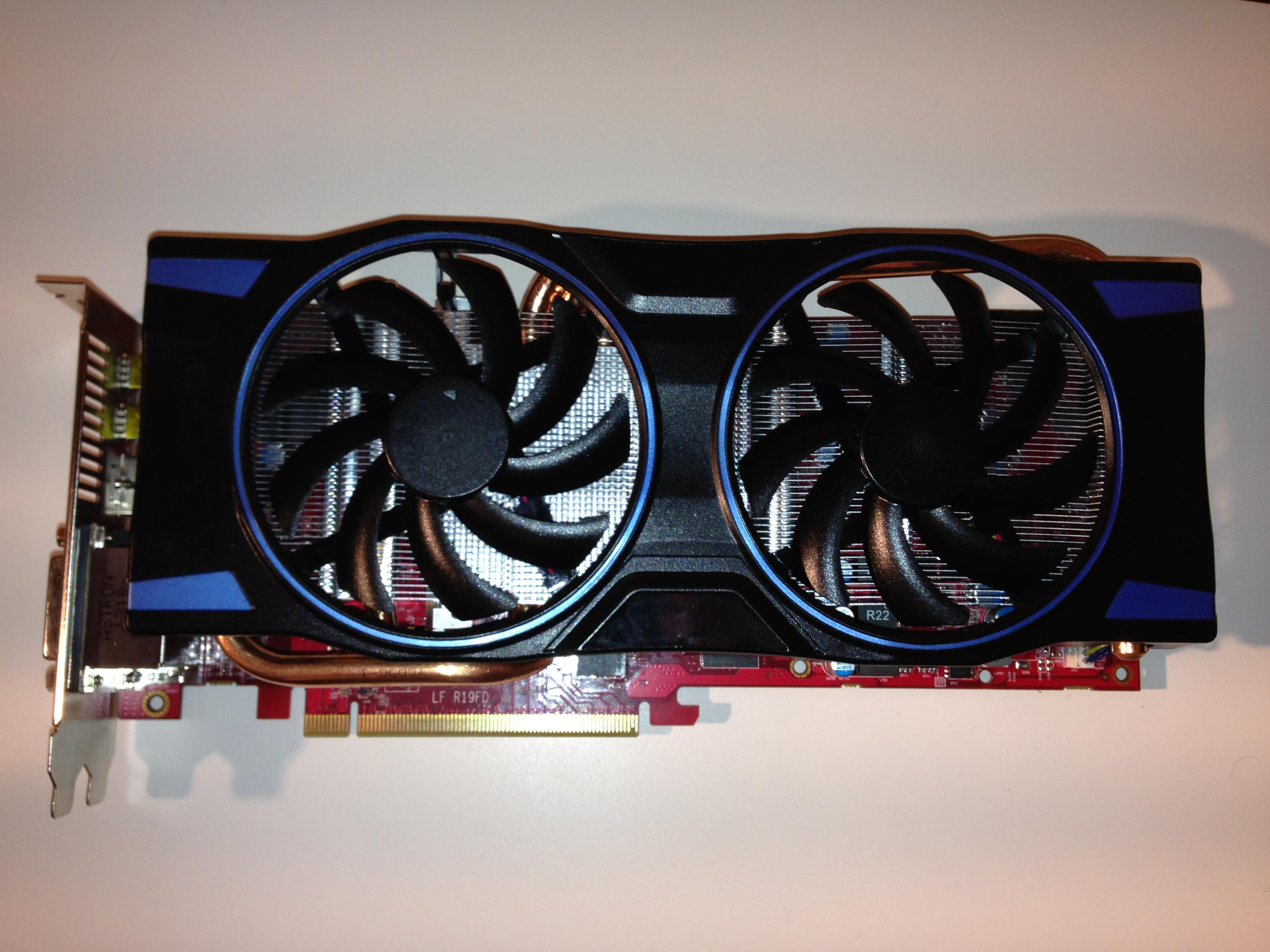

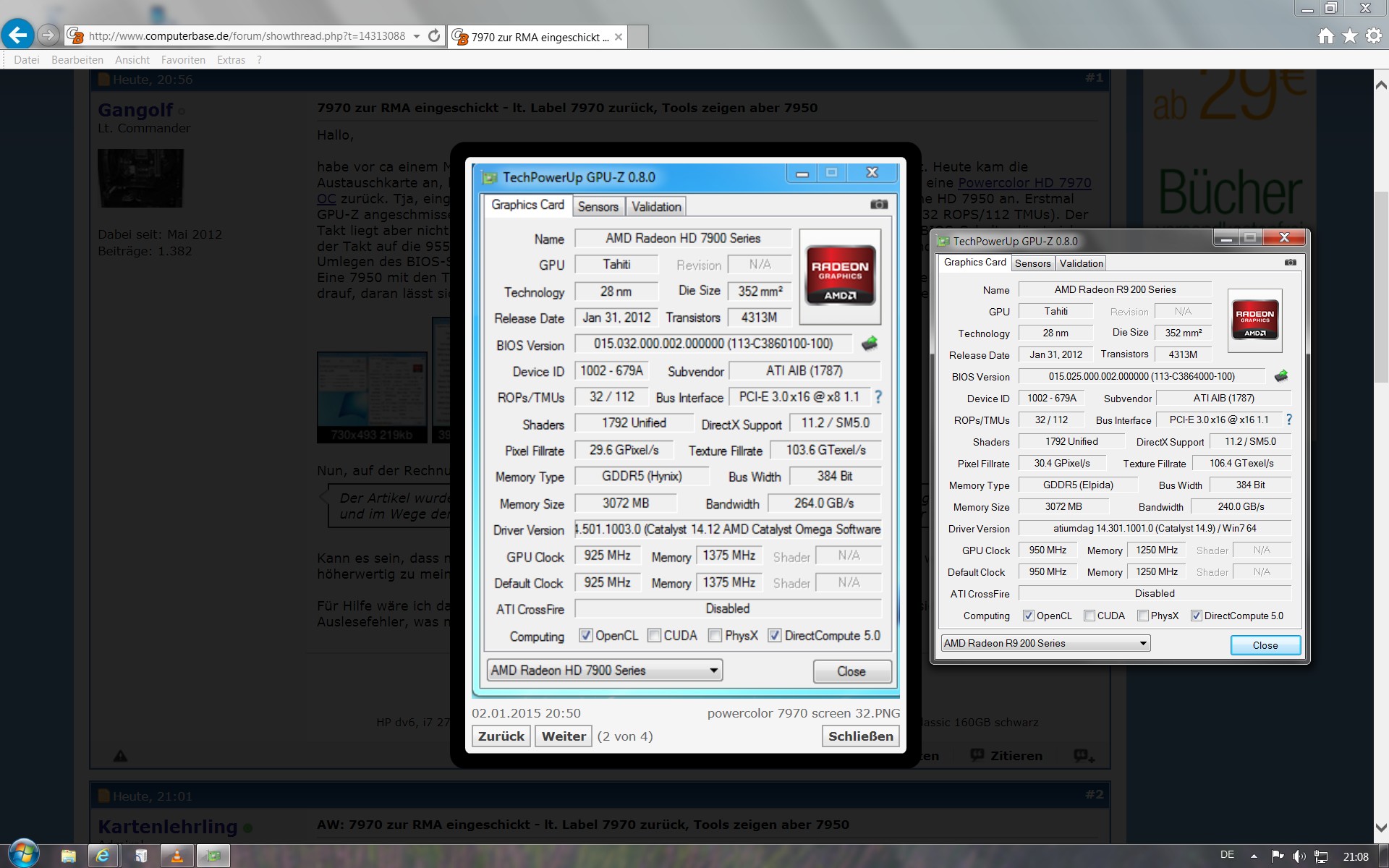

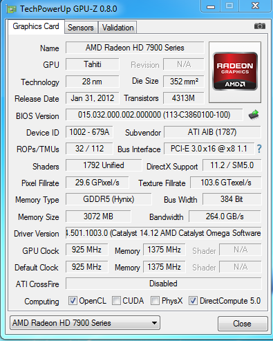

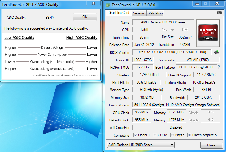

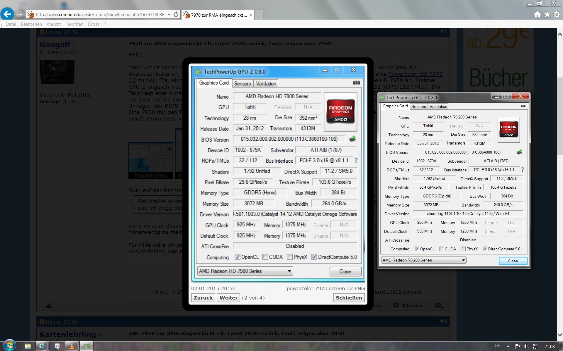

habe vor ca einem Monat eine Powercolor HD 7970 V3 zur RMA eingeschickt. Heute kam die Austauschkarte an, lt. RMA-Beleg und Label auf der Grafikkarte (!) bekam ich als Austausch eine Powercolor HD 7970 OC zurück. Tja, eingebaut, getestet, gefreut - läuft einwandfrei. Nur: Furmark zeigte mir eine HD 7950 an. Erstmal GPU-Z angeschmissen, dort wurden mir die technischen Daten einer HD 7950 ausgegeben (32 ROPS/112 TMUs). Der Takt liegt aber nicht bei den 800 MHz der normalen HD 7950 sondern bei 925 MHz und per BIOS-Schalter lässt sich der Takt auf die 955 MHz der 7970 OC Version anheben. Die technischen Daten in GPU-Z ändern sich durch das Umlegen des BIOS-Schalter nicht.

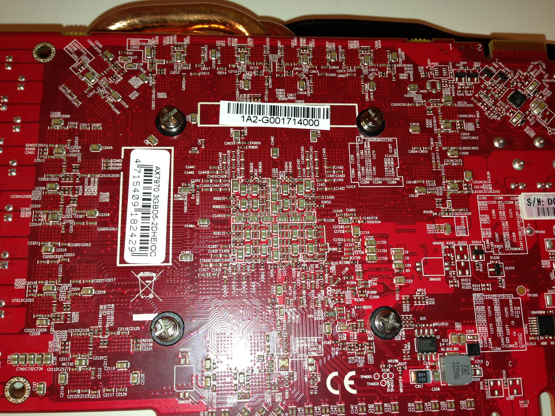

Eine 7950 mit den Taktraten meiner Karte gibt es von Powercolor gar nicht. Aufkleber auf dem Kühler sind keine drauf, daran lässt sich also nichts ablesen. Das rpckwärtige Label kennzeichnet die Karte aber als 7970 OC.
powercolor 7970 screen.PNG powercolor 7970 screen 32.PNG IMG_2939.jpg IMG_2940.jpg

Auslesefehler lässt sich überprüfen falls du ein benchmark ergebnis der 7970 noch weißt. Einfach nochmal testen bei gleicher Performance wird es wohl auch ne 70er sein oder?
Kartenlehrling: Wohl eher nicht in dem genannten Thread war ein gebrauchtkauf und nicht bei Mindfactory^^
Benchmark der 7970 hab ich nicht mehr im Kopf, bei der Karte jetzt warens bei Furmark 40 fps @ Full HD ohne AA etc (zusammen mit nem C2D E8400).

Das ist ganz klar eine HD 7950, da reicht schon ein Blick auf die Anzahl der Shadereinheiten.

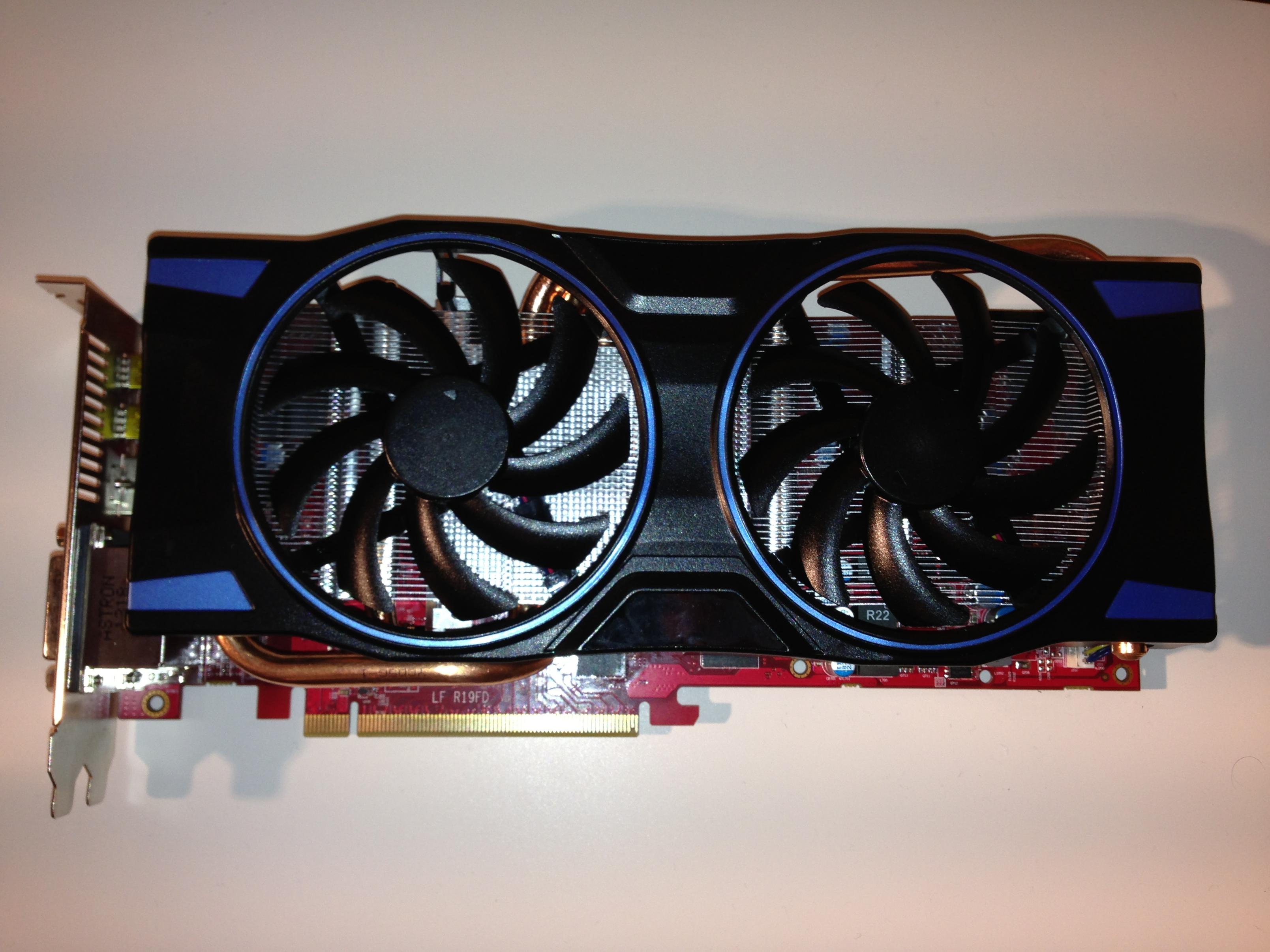

Die blanken Stellen an der Kühlerabdeckung zwischen den Lüftern werden eigentlich mit Aufklebern verziert und auf diesen steht auch drauf, ob es eine HD 7950 oder HD 7970 ist...

ich denke einmal das du eine 7950 bekommen hast
zu sehen an den shaders von nur 1792 Unified. Eine 7970 hat 2048.
Der Screen daneben ist von einer Powercolor 7950 PCS+

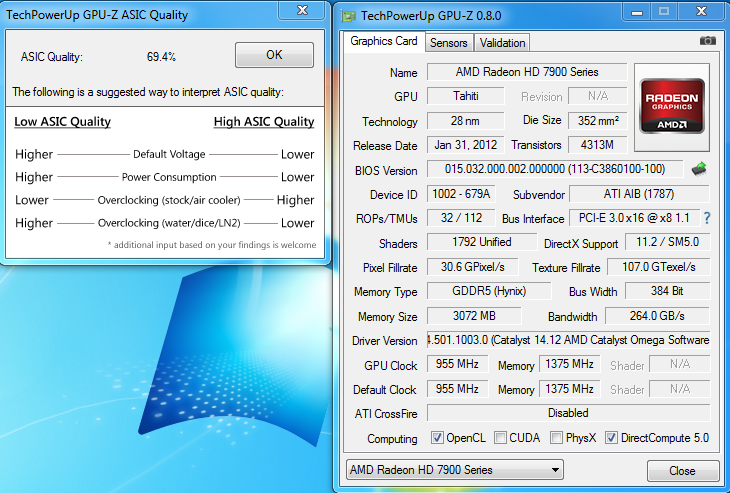

Hat 1x8 und 1x6. Lese das mal morgen noch mit einem anderen Tool aus, aber sowohl Furmark als auch GPU-Z geben eine 7950 an.

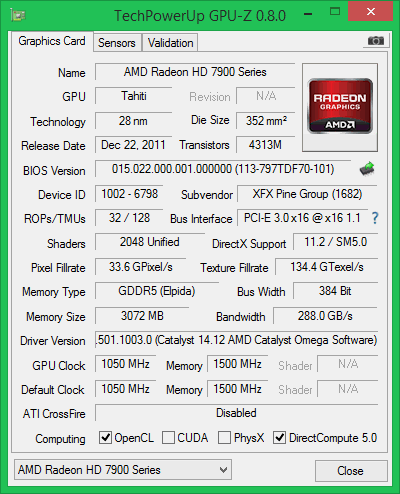

Bei meiner 7970 Ghz Edition werden jedoch 2048 Shader angezeigt.

925 MHz beim Schalter auf 2? Klingt nach ner 7950.
Dagegen spricht eigentlich der Speicher mit 1375 MHz.
Bios Version 015.032.000.002.000000 mit der Kombination 955/1375Mhz spricht eigentlich für AX7970 3GBD5-2DHE/OC, die Kombination 925/1375Mhz für AX7970 3GBD5-2DHV3.
Wobei die Device-ID 1002-6798 und nicht 1002-679A sein müßte.

@te steht nix auf dem kühler?
Nope. Die alte 7970 ( gleicher Kühler) hatte die identifizierenden Aufkleber drauf. Auf der ist weder der Serien- noch der Powercolorlogoaufkleber drauf.

Auf Schalterposition 2 hat die Karte 925 MHz, auf 1 955MHz.
