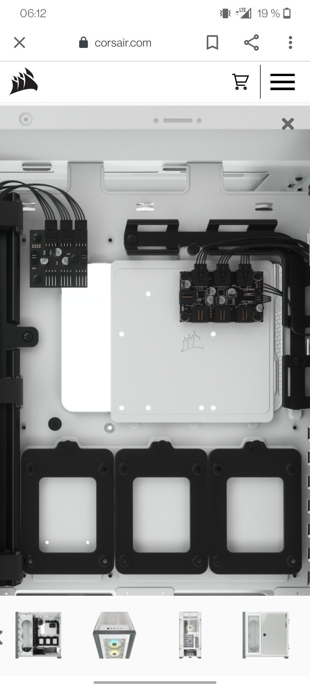

Nein ich meine wirklich das Gehäuse. Hinter dem MB befinden sich 2 kleine platinen die eine für Lüfter und die andere für deren RGBs.
Hier ein Screenshot was ich meine.
Sofern du diese Platinen auch mit Strom versorgst und diese irgendwo am Mainboard ansteckst, ist das bedenkenlos möglich :-)
Je nach Kabellänge des Lüfters kannst du das aber umgehen und einfach direkt auf einen 3-Pin- oder 4-Pin-Header auf dem Mainboard gehen.
