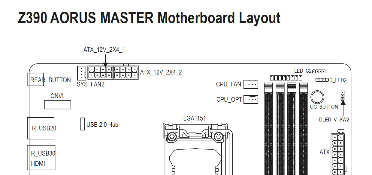

Hallo ich habe eine i5 9600k cpu und mein Mainboard ist aorus z390 welches 12pin Stromversorgung für meine CPU hat.
Mein Problem ist, dass mein netzteil nur einen 8pin stecker für die cpu hat, sodass ich die extra 4 pins nichtbbelegen kann.
Kennt jemand einen Adapter dafür und wo ich es kaufen kann.?
Dankenim Voraus. (brauche für Overclocking)

12pin Stecker für die CPU Spannungsversorgung - halte ich für unwahrscheinlich. Welches Modell genau soll das sein?

Das ist vermutlich ein 8pin und dazu ein einzelner 4pin.
Den 4pin kannst du auch einfach umgelegt lassen. Der ist meist nur für extrem OC.

Mein Mainboard hat auch 24 + 8 + 4 wobei die 4 lediglich optional sind fürs OC. Denke ist bei Gigabyte dasselbe.

Sieht nach 2 x 8 Pin aus...

@Mercator nein ist wohl das hier
Gigabyte Z390 AORUS Elite

Oder eben nach 8 + 4 Pin ;)
@TE: Den 4 Pin brauchst du nur für extremes OC. Ein Adapter, sofern es den überhaupt gibt, ist unsinnig, da er nur den 8 Pin aufsplitten könnte. [edit]Oder wie in #10 den Strom ausm Molexstrang zieht. Kannte ich noch nicht, würde ich aber auch nicht mit ner Kneifzange anfassen :D [/edit]
Entweder du kaufst ein anderes Netzteil oder du lebst damit, dass es auch so wunderbar funktionieren wird.

also mein Mainboard ist das aourus z390 pro
und netzteil ist thermaltake toughpower 850w
ich möchte halt auf 5GHz overclocken
Für dein Vorhaben sollte der eine 8-Pin problemlos reichen.
Du hast ja nicht vor mit Flüssigstickstoff oder der Gleichen OC-Rekorde zu brechen. ;)
