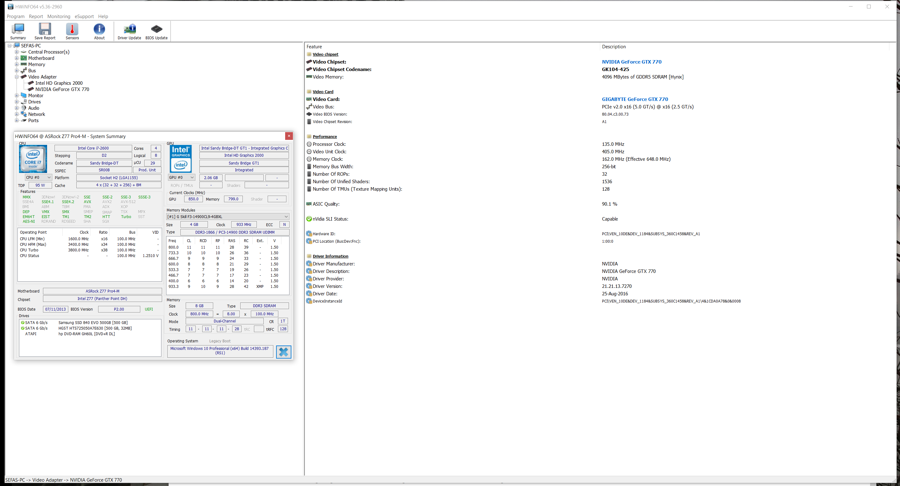

Moin,
ich wollte nicht unnötig auch ein Thema aufmachen und hab folgende Frage bzw. selbes Anliegen. Ich bin auch am überlegen, ob ich für die Zukunft auf 16gb aufrüsten sollte. Zu Testzwecke habe ich BF4 gestartet und von meinen vorhandenen 8gb waren ca 6 im Gebrauch. Ab morgen hatte ich vor BF1 zu spielen. In der Regel spiele ich auch nur BF und Fifa. Hin und wieder teste ich mal aktuelle Spiele, aber das eher selten.
Ist eine Aufrüstung sinnvoll? Wenn ja, stellt sich bei mir die Frage, besser 2x8 oder zu meinen 2 freien Bänken 2x4 kaufen?
Laut Handbuch des Mainboards steht, dass die 4 Rams identisch sein sollen...Muss das wirklich so sein?
Nach meinen vorhandene Rams habe ich nicht ausgiebig gesucht, aber ich könnte in die 1. Bank nicht mit dem selben Riegel wie auf Bank 2 und 4 aufrüsten, da diese Rams mit Kühlkörper versehen sind und über die 1. Bank ragt der CPU-Lüfter.
Ich hab ein Bild angehängt mit meinem System.
Über eure Hilfe würde ich mich sehr freuen.
Mit besten Grüßen, xsefa
Nein, die 4 RAMs müssen nicht identisch sein.
Siehe Beitrag #2 da steht alles nötige/ erforderliche drin bzw. ist verlinkt.
Danke für den Hinweis, sehr hilfreicher Beitrag von dir :)
Ich glaube, dass ich 1x8gb dazu kaufe und mir eine Bank frei lasse, um eventuelle Probleme aus dem Weg zu gehen. Im Grunde muss ich folgenden Speicher suchen - DDR3-18600 / PC3-14900 CL9 - richtig?
Also wird es keine Probleme geben, da die jetzigen Module 1866 CL9 sind?
Würdet ihr eher dazu raten, die 2x4gb verkaufen und 2x8gb kaufen oder einfach 1x8gb aufrüsten? Die Frage stellt sich für mich bezüglich Dual-Channel.
Wenn zu den bereits vorhandenen 2*4GB noch weitere 2*4GB dazu gesteckt werden hast du nach wie vor Dual-Channel.
Wenn zu den bereits vorhandenen 2*4GB noch weitere 1*8GB dazu gesteckt werden, hast du nach wie vor Dual-Channel. Vorausgesetzt die Riegel werden richtig gesteckt, in jedem Kanal müssen 8GB stecken. Siehe auch dazu Link von mir in Beitrag #2, da steht es sinngemäß drin.
Ersetzt du die vorhandenen 2*4GB durch 2*8GB hast du nach wie vor Dual-Channel.
Du hast da die Qual die Wahl. ;)
hehe alles klar, vielen Dank für die ausführliche Info:)
ach jetzt verstehe ich es, super vielen Dank
