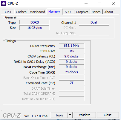

Was auch immer gerade passiert ist... die Vollbestückung läuft ohne das ich was gemacht habe.

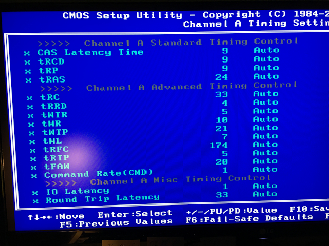

Hatte gerade die alten Module ausgebaut, die Neuen auf die Steckplätze 1 und 3 gesteckt... es lief. Rechner aus und meine beiden alten Module dazu gesteckt auf 2 und 4. Rechner läuft. Ich war zuvor im BIOS -> Bild und hatte nur die beiden neuen Module dort mal abfotografiert...

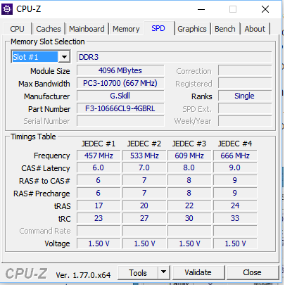

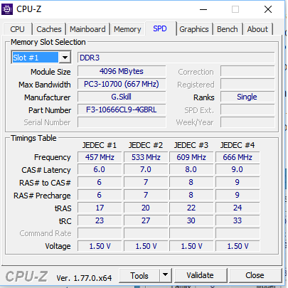

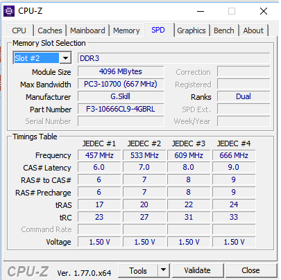

Screenshots von CPU-Z:

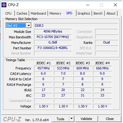

Was mir aufgefallen ist, dass beim Reiter SPD unter Ranks bei den neuen Single und bei den alten Dual steht und bei tRC / JEDEC#3 einmal 31 und 30 steht.
