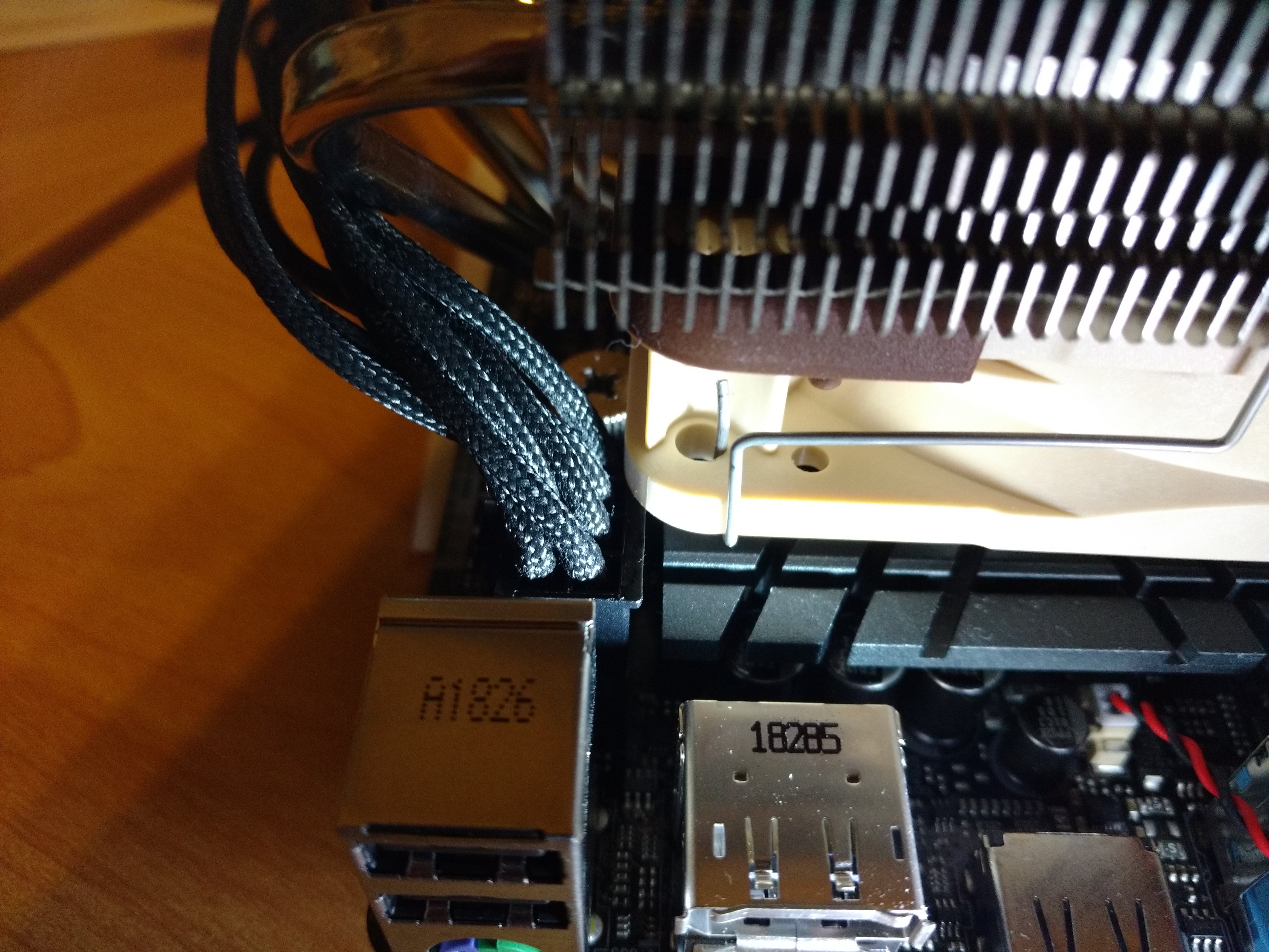

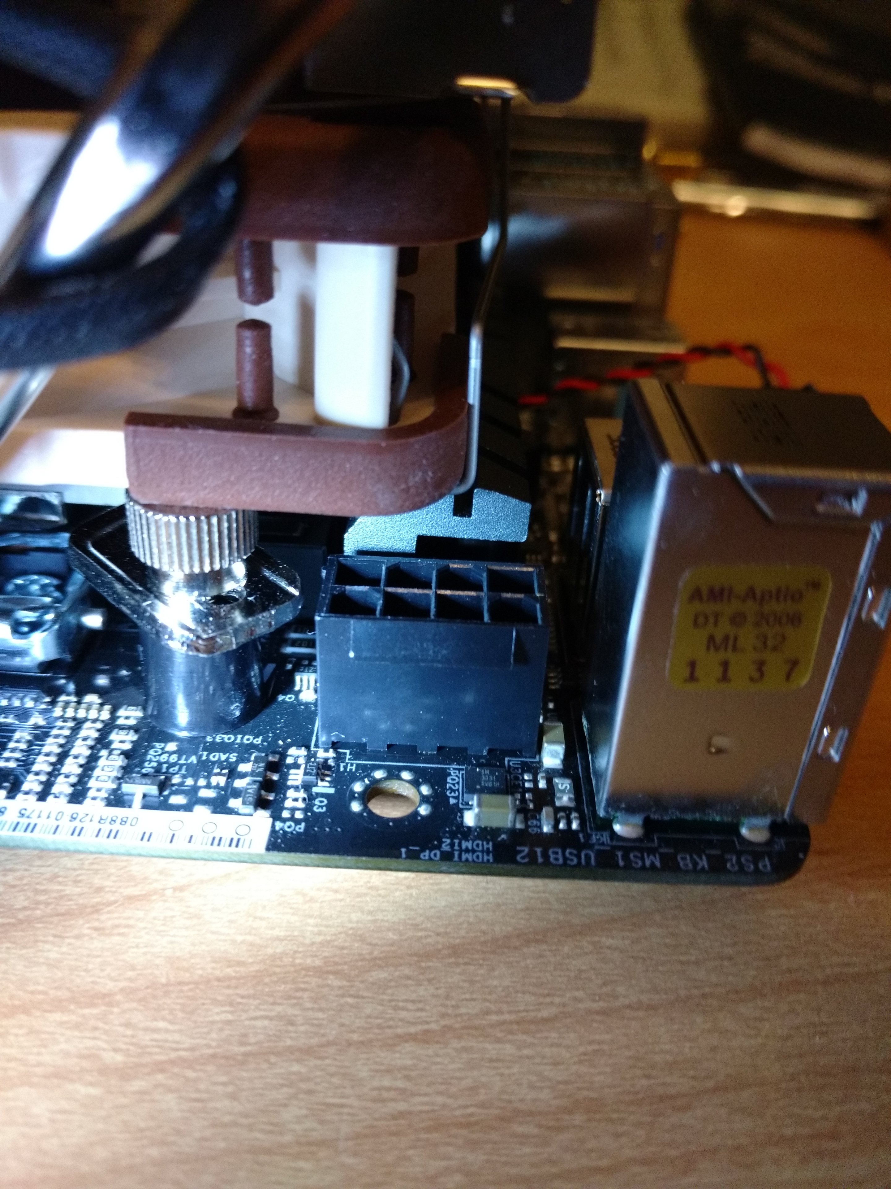

Ich habe genau 1cm Platz. Und der normale 8 Pin ragt bereits ohne Kabel 1cm raus.
Mir ist es eigentlich egal, entweder gibt es eine Adapter unter 1cm in gewinkelt oder ich muss einen neuen anlöten. Also würde das von stoeggich verlinkte Teil (zum anlöten) passen oder nicht?
Edit: und nein weder ein 92mm breiter noch ein 15mm dicker Lüfter kommt in Frage.

Nein, es paßt nicht ... . Begründung siehe meinen vorherigen Post. Und das mit der Ablehnung der Lüfteroptionen ist kein Beinbruch, dann bleibt der Rechner halt einfach aus oder Du besorgst Dir VLP-Speicher :) ... .
Ich habe bereits VLP UDIMM im Einsatz, drehen kann ich glaub ich nicht da hakt es einer anderen Ecke (müsste ich aber mal probieren). Und nochmal als Klarstellung der verlinkte Stecker aus meinem ersten Post würde auch nicht gehen?
@Hooo:
Wenn ich mir dein letztes Bild so ansehe, dann ließe sich dein Vorhaben bewerkstelligen wenn du bereit bist die entsprechende Ecke des Lüfters abzusägen, knipsen, feilen (was auch immer :D). Mit 3 Haltepunkten dürfte der Lüfter noch immer sicher gehalten werden und nicht schwingen oder ähnliches. Zur Not nimmste halt nen Kabelbinder zur Befestigung an der Seite.
Edit: Nein beide verlinkten Stecker passen nicht. Selbst wenn du bereit wärst zu löten, dann würden die verlinkten Stecker nach dem Löten in Richtung Mitte des Mainboards zeigen (wie flipp bereits erklärt hat).
Reaktionen: Wesir
Nein, auch der Stecker aus dem ersten Post würde nicht funktionieren. Dies paßt einfach von der Kodierung nicht, schau Dir doch einfach auf deinem Board die Steckerkodierung an. Und mach doch mal bitte ein Bild vom Speicher, VLP ragt in keinster Weise über die RAM-Bänke, warum paßt dann da der Lüfter nicht?
Also ich würde einfach die Ecke vom Lüfter bearbeiten (wegschneiden z.B.).

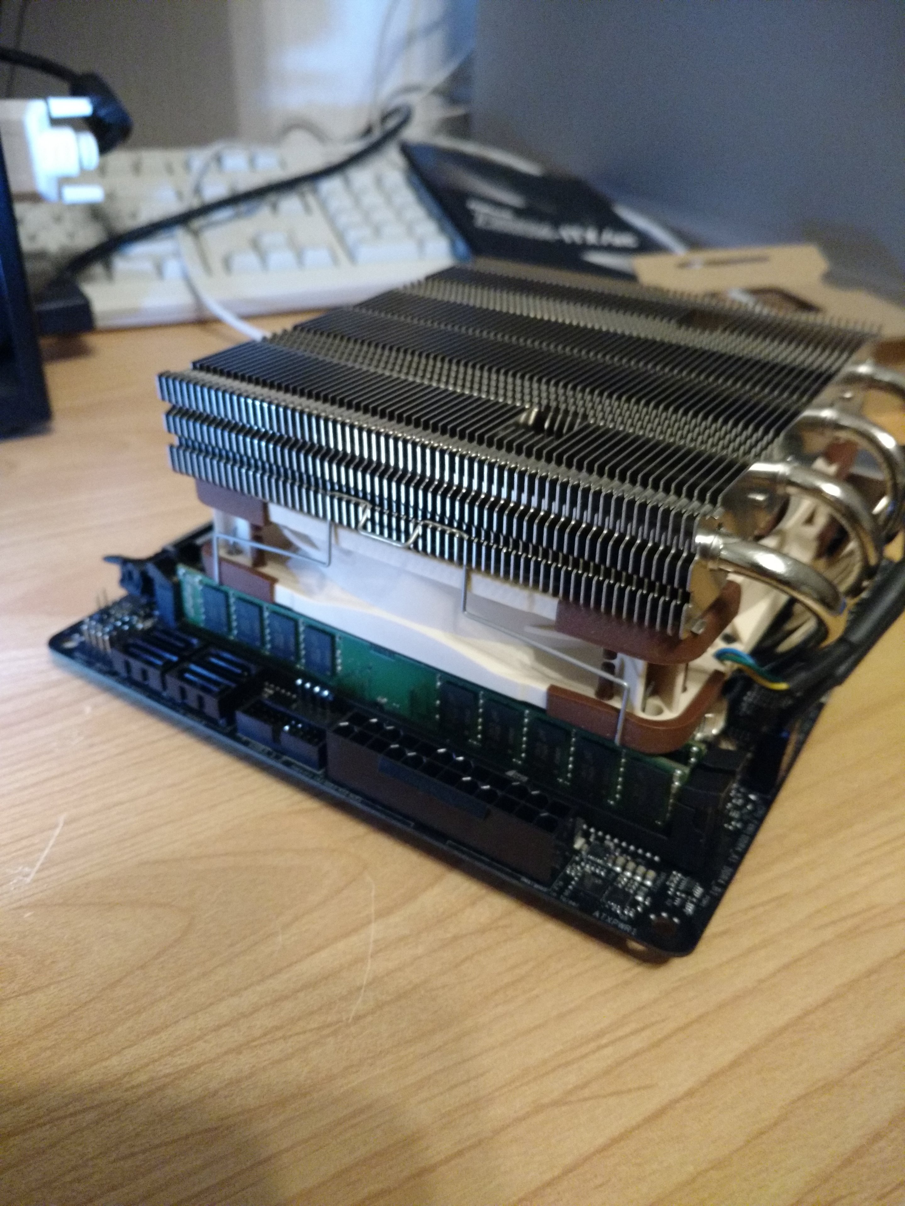

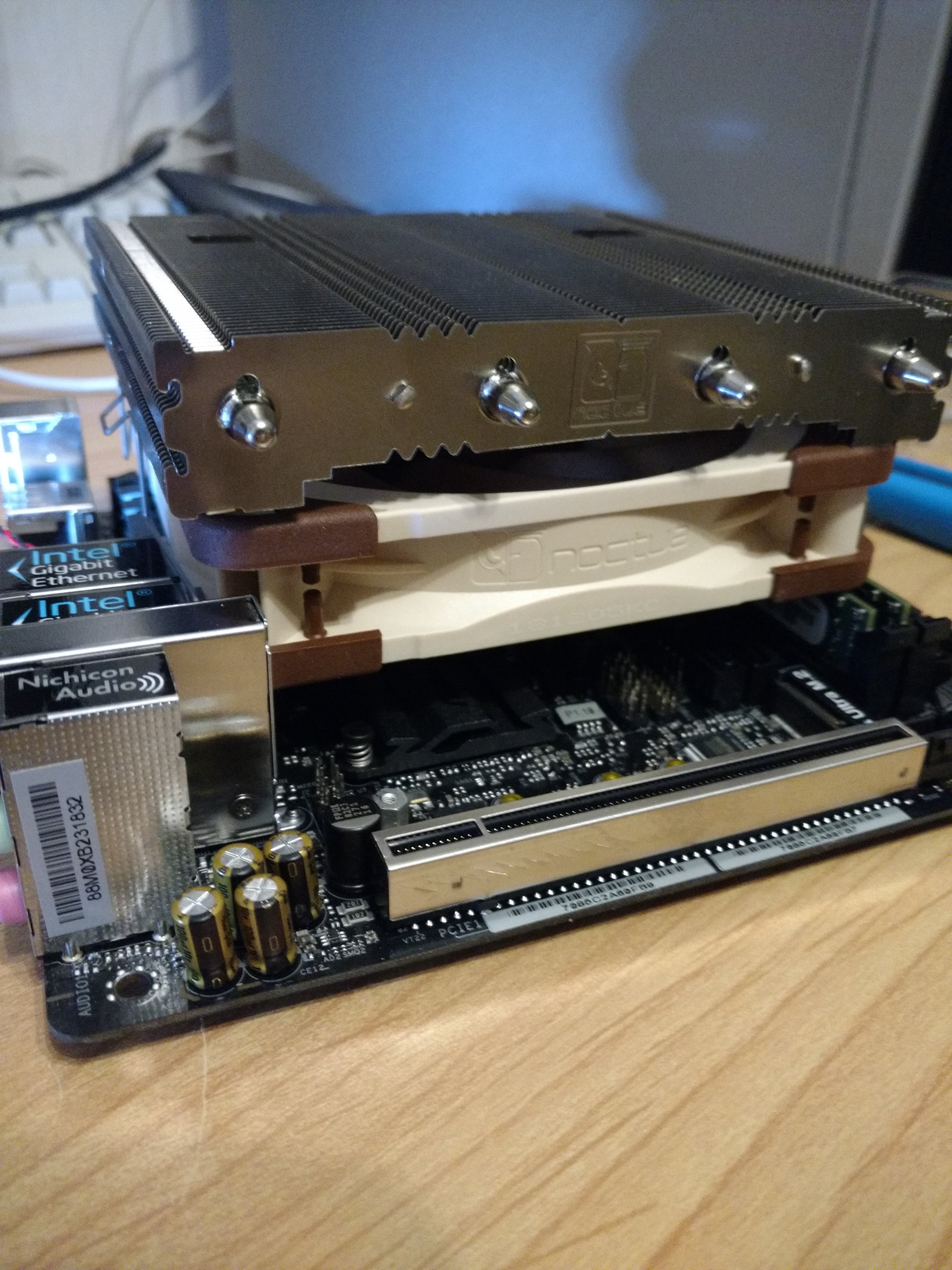

Also den Lüfter zu "bearbeiten" wollte ich erstmal nicht.
Wenn Lüfter bearbeiten keine Option ist, ein genereller Basteltrieb aber vorhanden ist :D dann würde ich mir (als Elektroingenieur der weiß was er tut) erstmal eine 8-Pin Verlängerung bestellen. An dem Stecker der Verlängerung würde ich die einzelnen 8 Metallbuchsen aus dem Kunststoffgehäuse herausziehen und diese RICHTIG GEPOLT direkt in die Buchse auf dem Mainboard stecken.
Dabei solltest du die Verlängerung natürlich mit einem Kabelbinder o.ä. am Gehäuse fixieren, damit die einzelnen "Stecker" nicht aus der Buchse flutschen (erledigt sonst das Kunstoffgehäuse des Steckers).
Da du bei einer falschen Polung der einzelnen "Stecker" deine Hardware himmeln und evtl. einen Brand verursachen kannst, würde ich eher den Lüfter mechanisch bearbeiten.
Du merkst selbst, dass ohne mangelnde Bereitschaft einen anderen Lüfter/Kühler einzusetzen oder den Lüfter mechanisch anzupassen so langsam die Optionen ausgehen :rolleyes:
Wieviel Platz hast Du zwischen dem Kühler der MOSFETs und dem Lüfter? Das ist auf deinem Photo schlecht zu erkennen. Bei ebay-US verkauft jemand selbst angefertigte/in Auftrag gegebene Kabel. Diese Kabel/Adapter zeigen zwar auch wieder "nach innen", aber eventuell hast Du genug Millimeter zwischen Lüfter und Kühler. 2-3 Millimeter kannst Du durch das Weglassen der Gummipuffer des 120er Lüfters rausholen, manchmal macht sich diese Dämpfung überhaupt nicht bemerkbar.

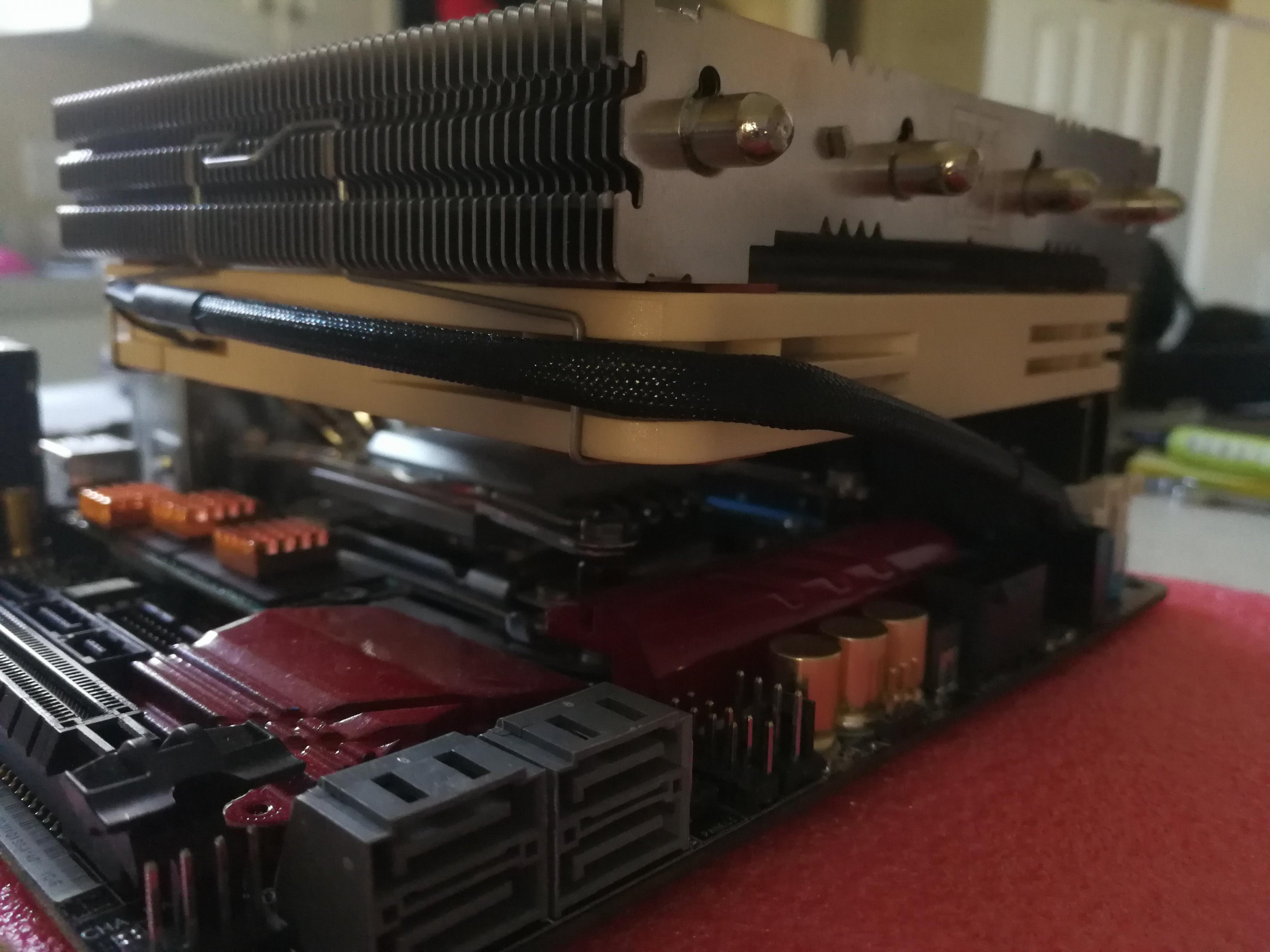

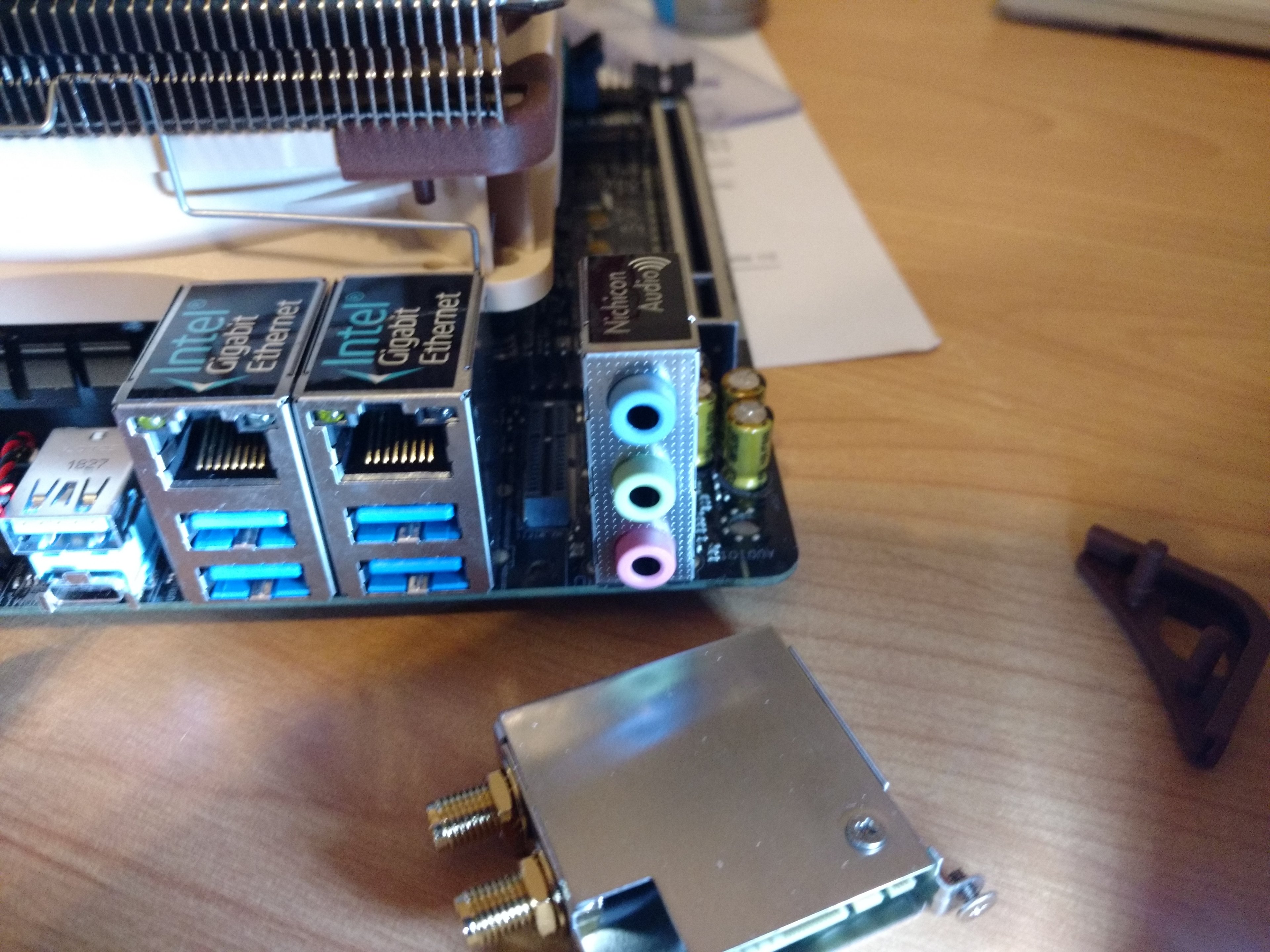

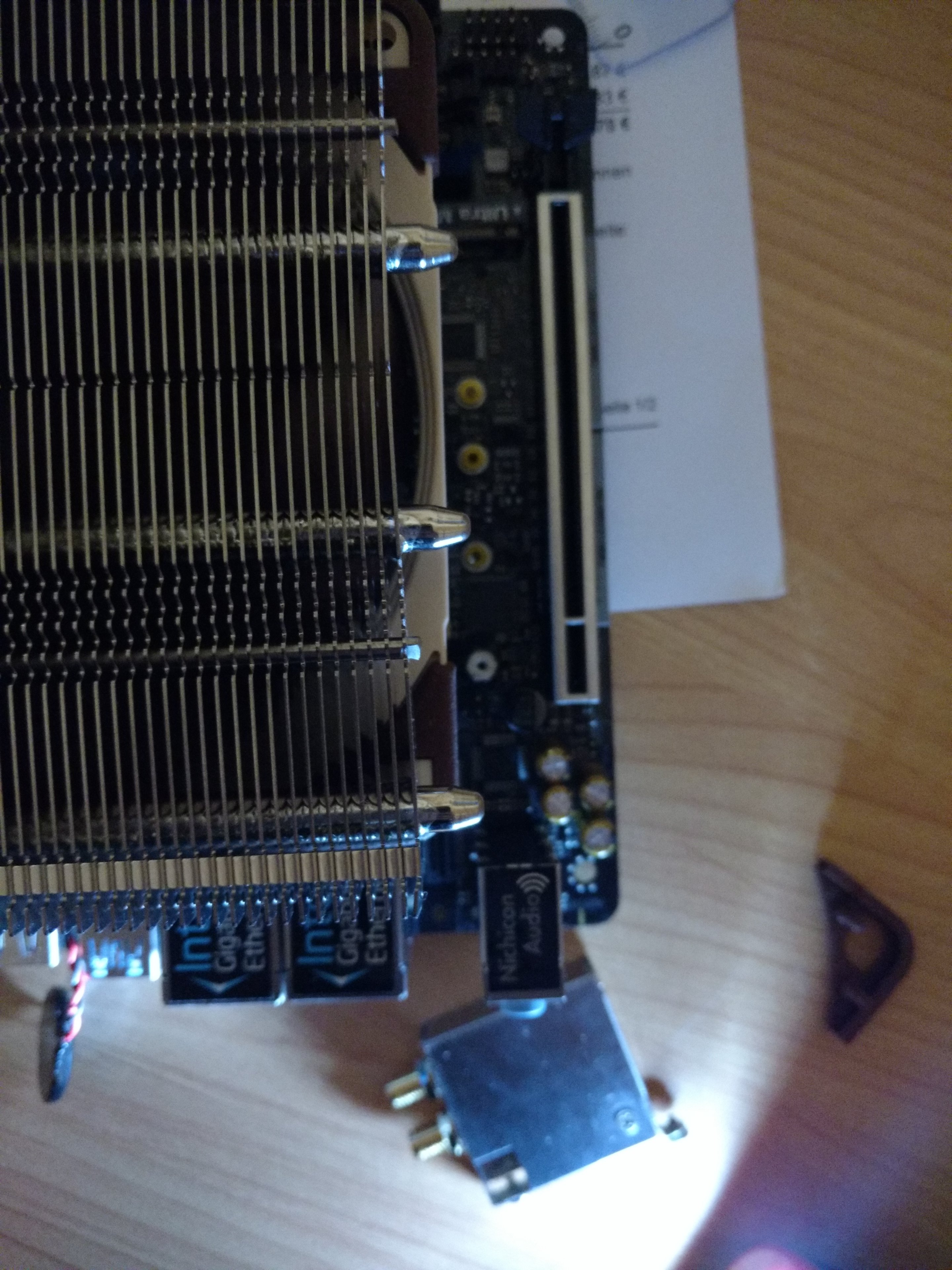

Ich habe den Lüfter ein wenig verschoben, sodass ich genügend Platz habe für das Kabel. Dafür musste ich aber den Antennen Port herausnehmen. Wusste gar nicht, das die nur gesteckt sind. Jetzt ragt der Lüfter zwar ein bisschen über den Kühler (kleiner Druckverlust vlt?), aber halb so wild. Evtl. schau ich mal nach einem Adapter < 1cm, wenn ich Zeit habe.
Ein Wunder ist geschehen :) ... . Der Glaube versetzt Berge, Du verschiebst Lüfter. Der Hammer!
Reaktionen: Uerige
Mir fehlen gerade irgendwie die Worte :daumen:
Aber schön, dass das Problem dann doch so trivial gelöst werden konnte. Über Druckverlust o.ä. brauchste dir keine Gedanken machen. Wird wahrscheinlich nichtmal 1°C Unterschied bezüglich der CPU-Temperatur machen.
