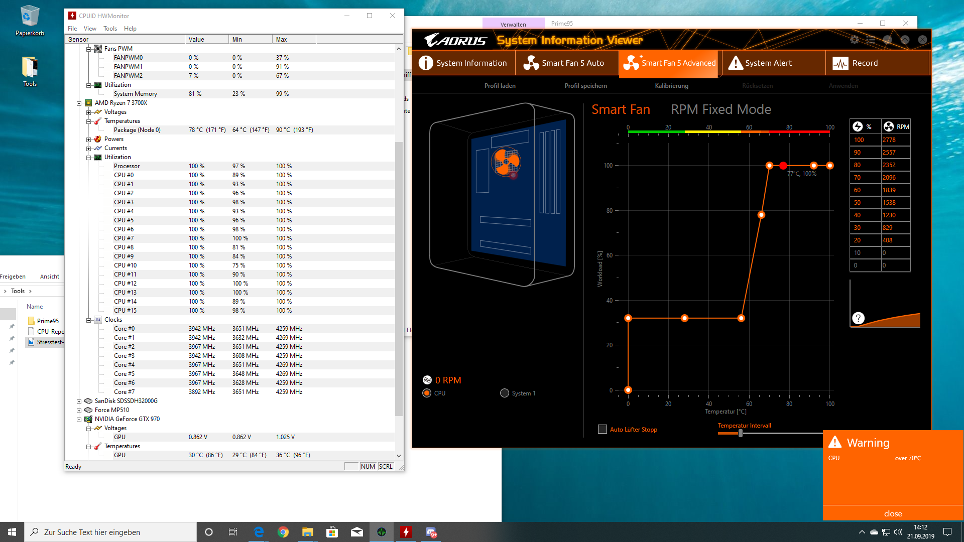

ich habe seit gestern meinen zusammengebauten Rechner bekommen und wollte nun die Stabilität der CPU mit Prim95 testen.
Leider muss ich feststellen, dass die Temperatur unter Volllast, bei max. Lüfter RPM, wie ein Flummi hin und her springt (zwischen 67 und 90 Grad)
Über eine kurze Zeit hinweg sogar nur zwischen 80 und 90 Grad. Selbst mit dem stock Kühler sind dies doch viel zu hohe Werte bei normalem Takt! Der Airflow meines Cases sollte eigentlich ausreichend sein, um das Komplette System recht kühl zu halten.

@Dandelion Die Lüfter lasse ich über das Aorus SIV ansteuern, welches man auf dem Screenshot sieht.

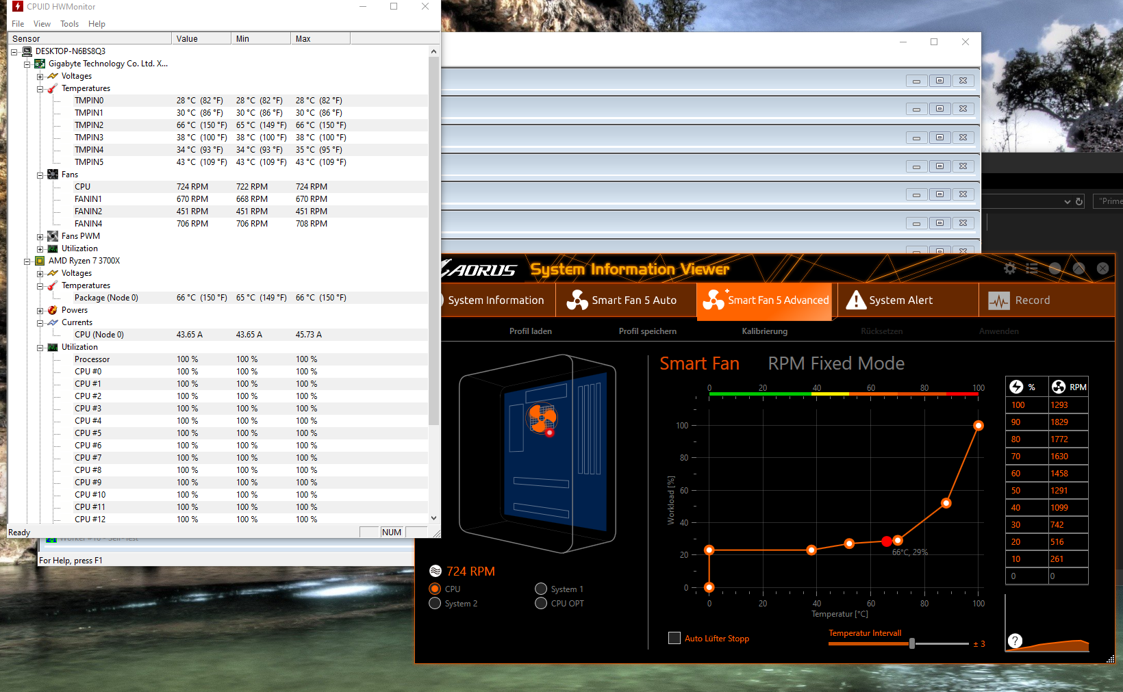

Das kommt schon hin, hier zum vergleich mit dem Noctua:
Prime Settings
823435
823434
Am Anfang springt die CPU erstmal auf 73 ° C aber Pendelt dann bei 65 °C ein.

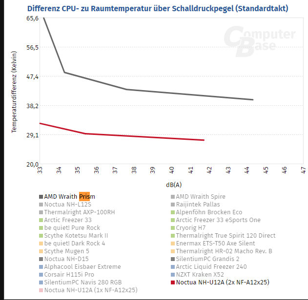

Hier aus dem CB Test:
823437
Reaktionen: Pitahaya

Nochmals Edit: CB selbst nennt 70°C unter Prime: https://www.computerbase.de/artikel...schnitt_temperaturen_ohne_kuenstliches_offset

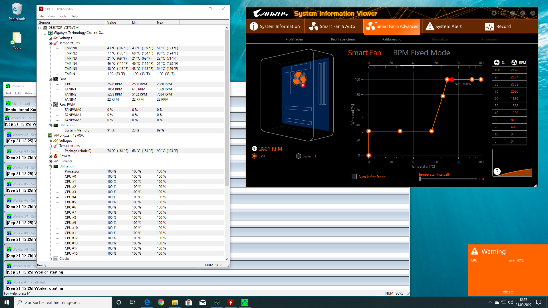

Prime95 Läuft nun 1:45 und ich komme teils noch immer über die 80 Grad Grenze.

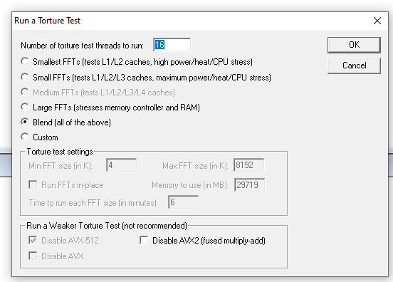

Du teilst uns immer noch nicht mit, welche Last du in Prime genau ausgewählt hast. Im Blend sind 80°C mit Boxed-Kühler echt ok.

Und ich muss meinen Vorposter Recht geben ,die ausgewählten Lasten in Prime sind für die erreichte Temperatur. auch entscheident.Bei Blend steigt die Max. Temp. erst nach ein paar min.
Reaktionen: moinsen128, SpamBot und Dandelion
@Dandelion Sorry, ich bin da nicht so versiert. Hatte alles auf standard stehen und den Haken bei "Blend (all of the above)"
Und damit gibst du der CPU den größtmöglichen Arschtritt, ist dir schon klar?! Alleine, was "all of the above" heißt, weißt du?! Er haut ALLES an Last rein.
