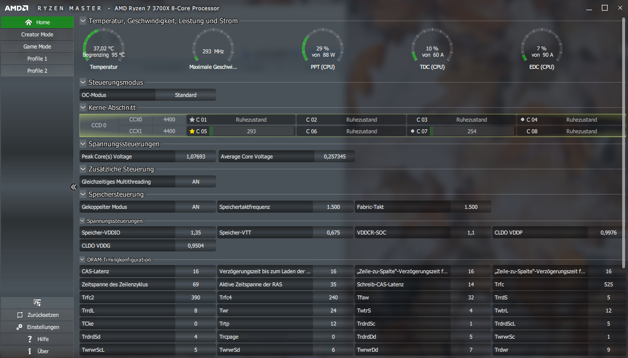

80-90 Grad Ryze 3700X?

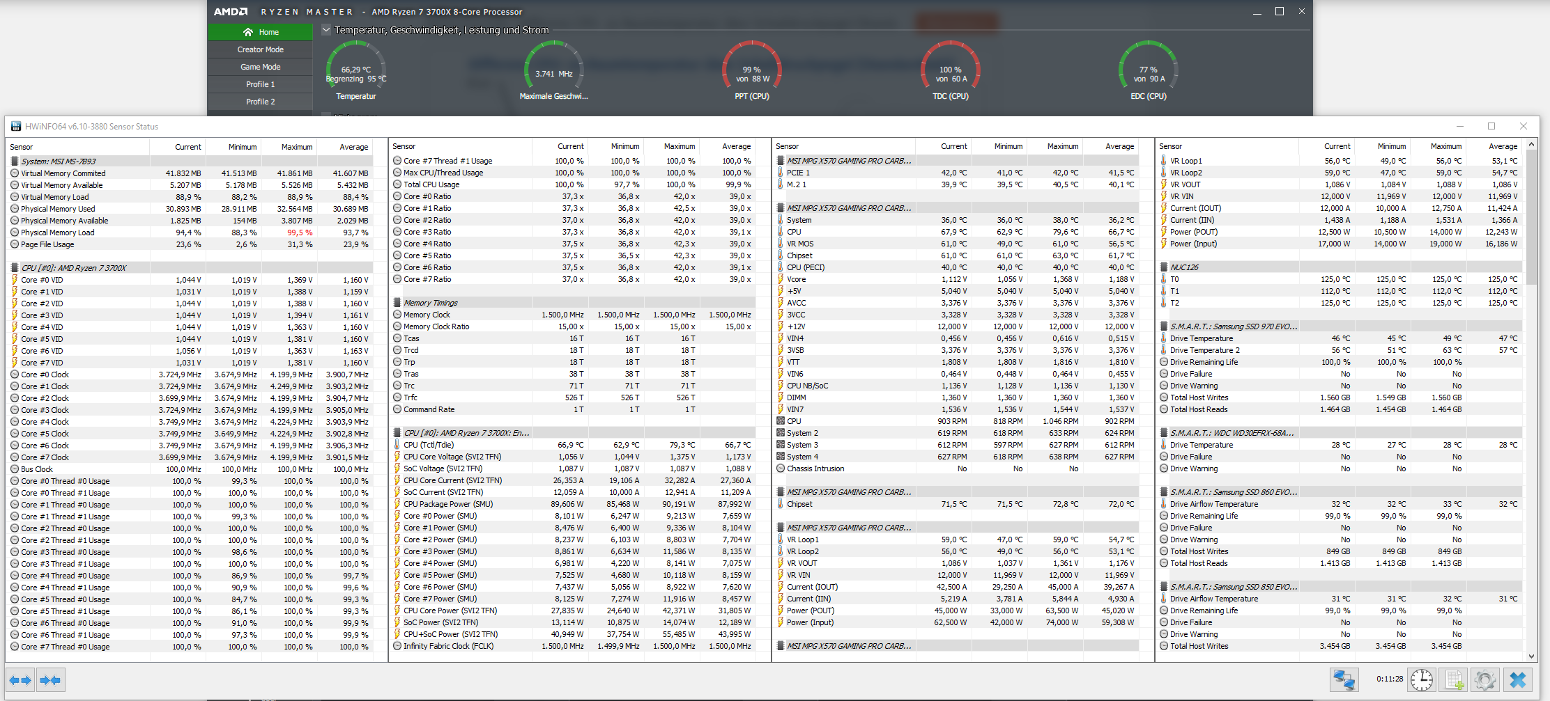

Normale Temperaturen mit Boxed-Kühler. Da geht halt nicht mehr. So schaut das hier aus:
TR Macho HR02 Rev. B
Define R6
Im Peak auf knapp 80 Grad. Ansonsten knapp 70 Grad. Sehr schön zu sehen, dass der maximale Takt nach ein paar Minuten nicht mehr gehalten wird und langsam heruntergeht. Dieses Absenken des Taktes hätte eigentlich ein Abschalten des System wegen Überhitzung verhindern sollen. Der Takt auf allen Kernen pendelt sich dann bei 3,75 GHz bei ca. 67 Grad ein. Geht aber auch wieder auf bis zu 4,2 Ghz all core hoch.
Zumindest das MSI-Board hat die Sache mit aktuellstem BIOS und aktuellem AMD-Chipsatztreiber gut im Griff und blieb bisher in allen Lagen stabil.
823450
Reaktionen: Pitahaya, moinsen128 und Dandelion
Bei Overclockers.com testen sie wohl draußen im Winter. Ansonsten sind 10° niedrigere Temperaturen mit dem Wraith Prism als mit einem NH-U14S kaum zu erklären. Bei angeblich auch Small FFT und AVX.
Während im CB Test der Wraith Prism 65°K Differenz! zur Raumtemperatur hat (bei mir unbekannter CPU). Bei angenommenen 20° sind wir dann bei 85°C. Ein Link zum Test wäre nicht schlecht gewesen, anstatt nur des Screens. Ich finde das Diagram nicht. Weder im Wraith Prism Test, noch im Test zum 3700X.
Ansonsten sehe ich hier absolut kein Problem oder zu hohe Temperaturen. Prime95 mit höchsten Einstellungen zu fahren, lässt die CPU einfach schwitzen und da es, auch wenn es ein ganz guter Kühler ist, immernoch der mitgelieferte ist, würde ich einfach keine Wunder erwarten. Auf jedenfall keine niedrigeren Temperaturen als ein besserer Kühler mit weniger Last.
Das er nach 2h einfach ausgeht, kann auch daran liegen, weil etwas anderes auf dem Board einfach zu warm wird nach der Zeit. Was bei der Belastung und einem Kühler der dafür nicht wirklich ausgelegt ist auch vorkommen kann. Die Gehäuse Belüftung spielt da auch eine Rolle.

Hm, habe trotzdem irgendwie das Gefühl, dass etwas nicht ganz stimmt.
Downloade gerade über den Eipc-Game-Store, CPU-Temp springt zwischen 55 - 67 Grad umher, max. Temp ohne Prime bisher 74 Grad.
Small FFTs generiert beim Ryzen 3700X übrigens nicht die höchsten Temperaturen, weil er sofort den Takt runterfährt, um im Leistungslimit zu bleiben. Richtig übel wird es, wenn man so lange Worker beendet, bis der Takt hochschaltet (6-8 aktive Worker).
Der Boxed-Kühler ist Müll, zu heiß und viel zu laut. Jeder beliebige Tower mit 120er-Lüfter dürfte um Klassen besser sein.

Wieder am downloaden, 77 Grad bekommt die CPU
CPU Fan 2812 RPM
CASE FAN 1650 RPM
sogar beim spielen geht die Temperatur über 80 Grad
Nie im Leben stimmt da was mit der CPU
