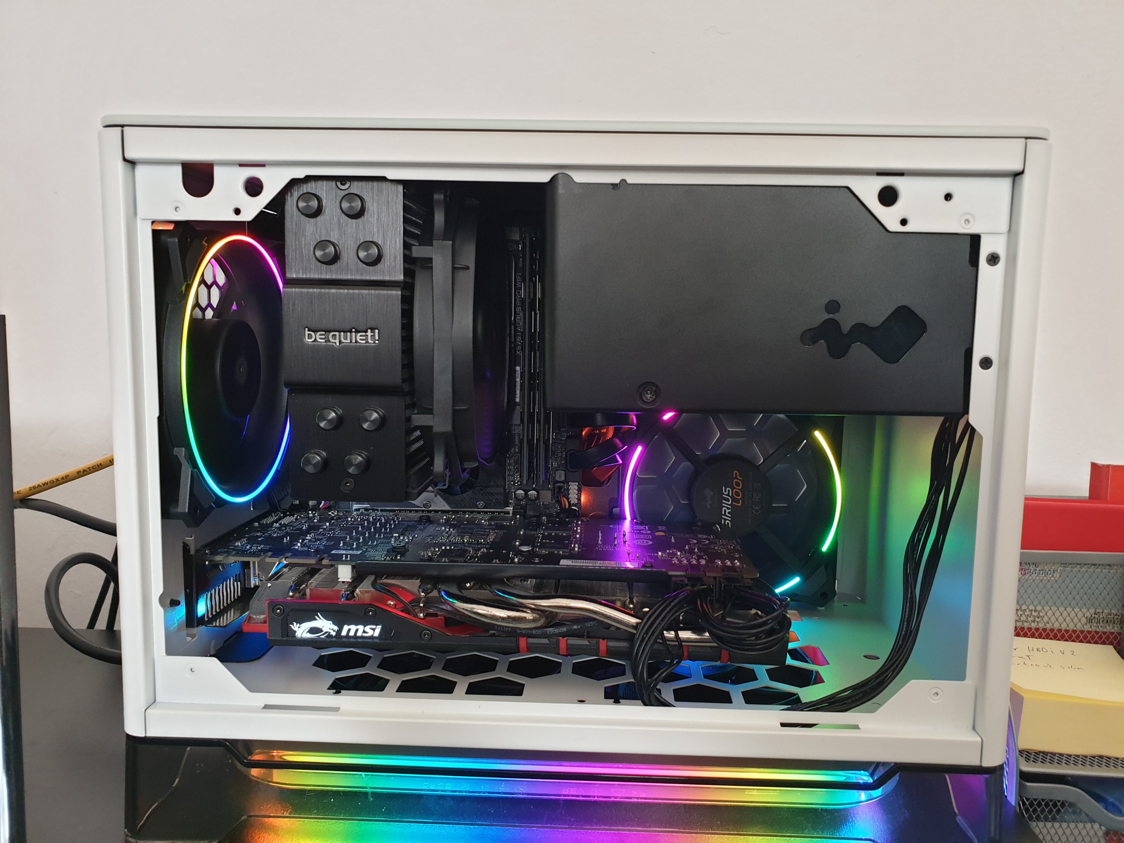

@dakR ich mache mir eher um die breite Sorgen. Nicht dass das alles mit der PSU kollidiert und evtl. Gar kein airflow entsteht.
Dann solltest du dir mal die Maße nehmen und abmessen.
Mit Lüftern ist der ja 13,7 breit, 13,0 habe ich platz.
Somit passt der Fuma 2 scheinbar leider nicht.

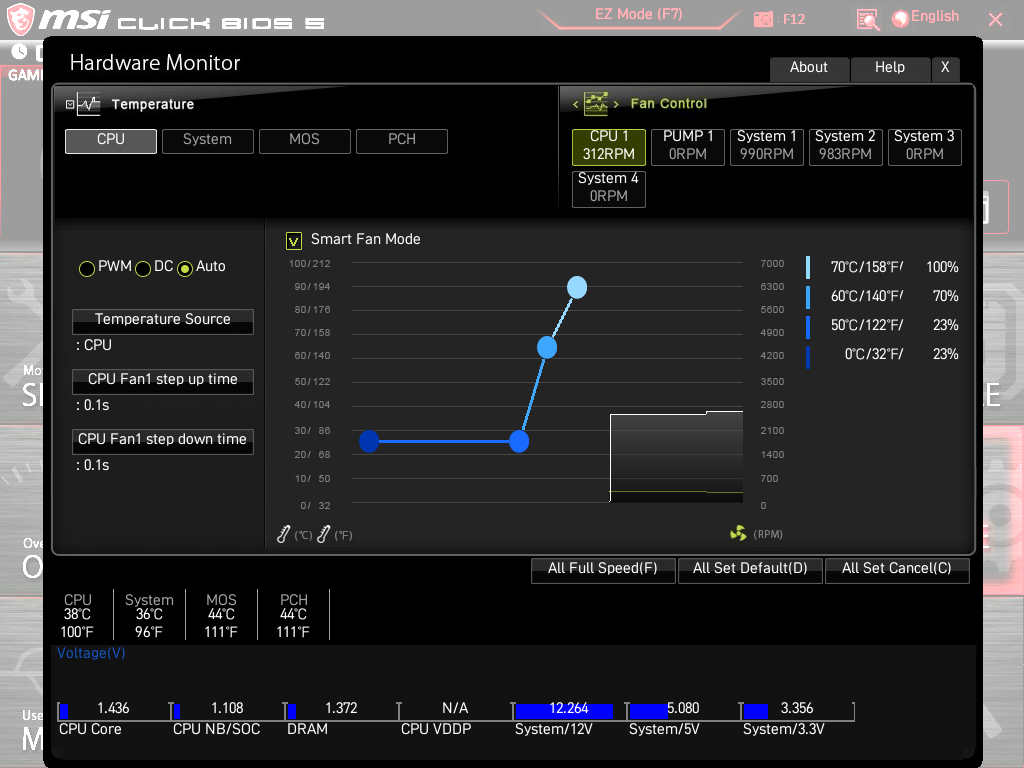

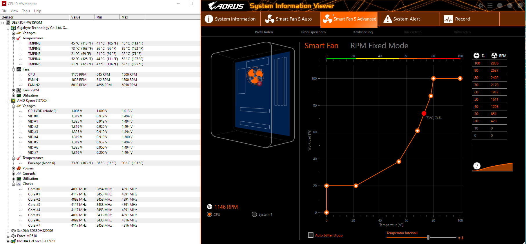

@Vigilant bei mir sieht es so aus:
Lüfterkurve:

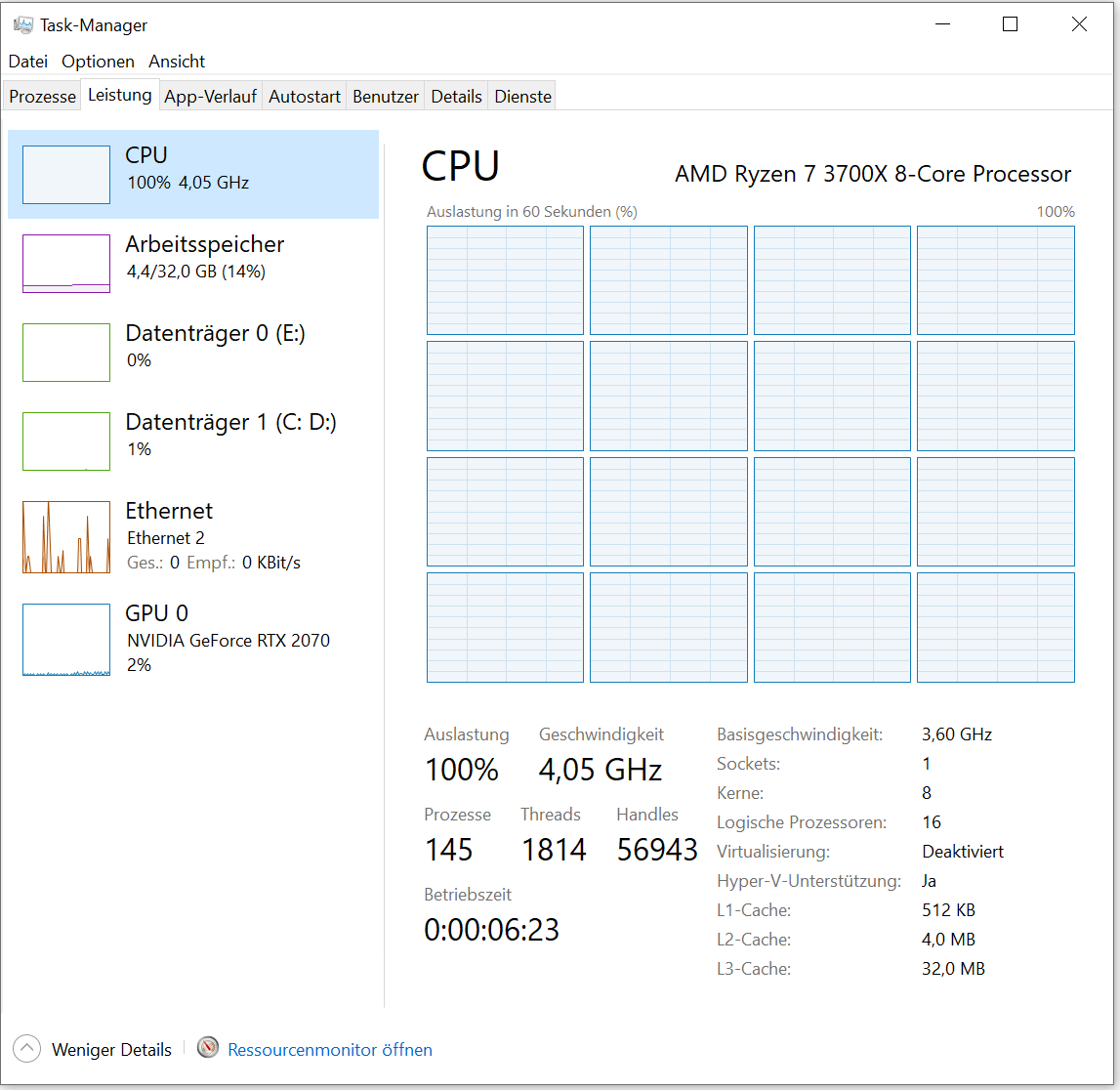

Taskmanager (CPU hat nach ein paar Minuten bis auf 3.9 GHz heruntergetaktet):

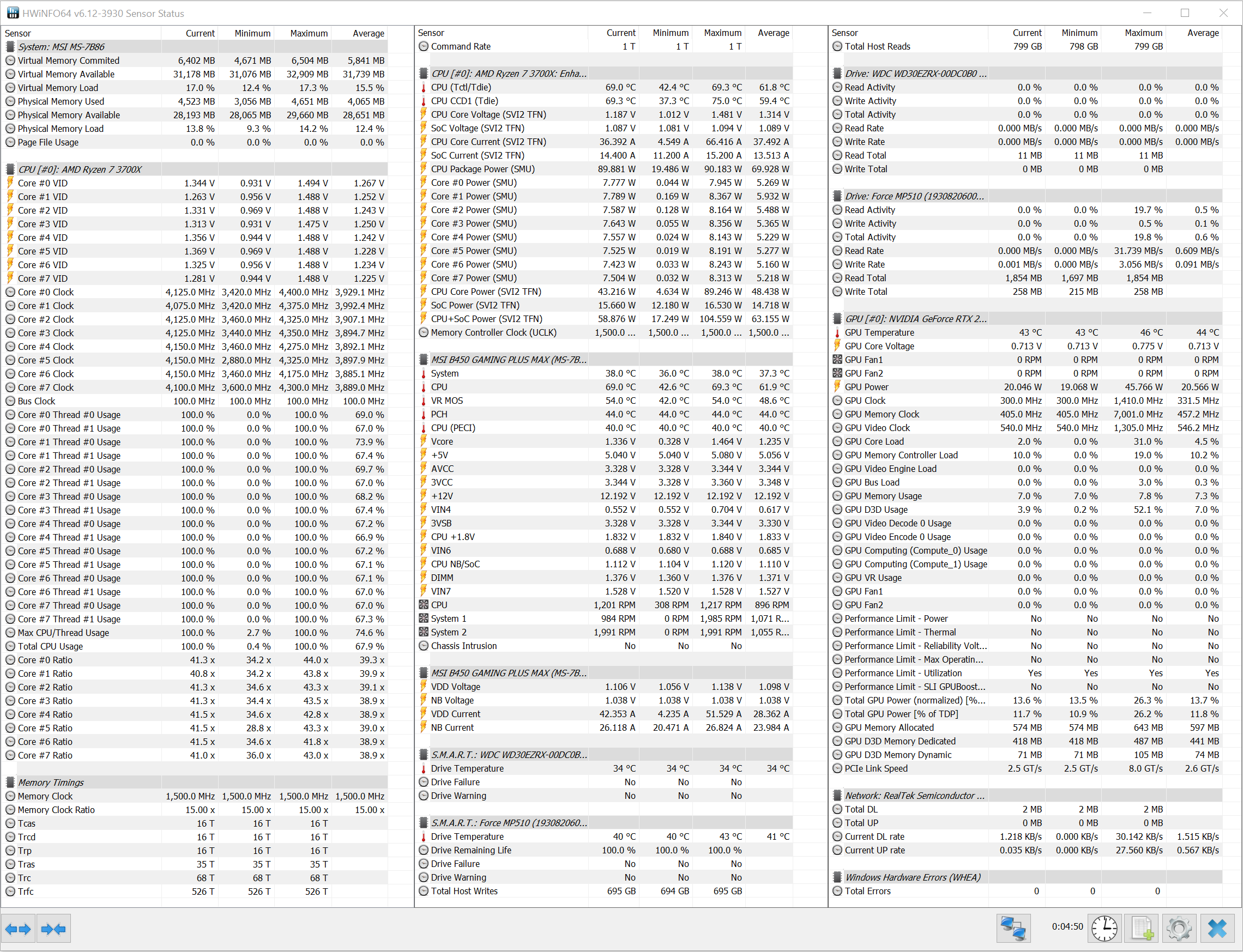

HWI:

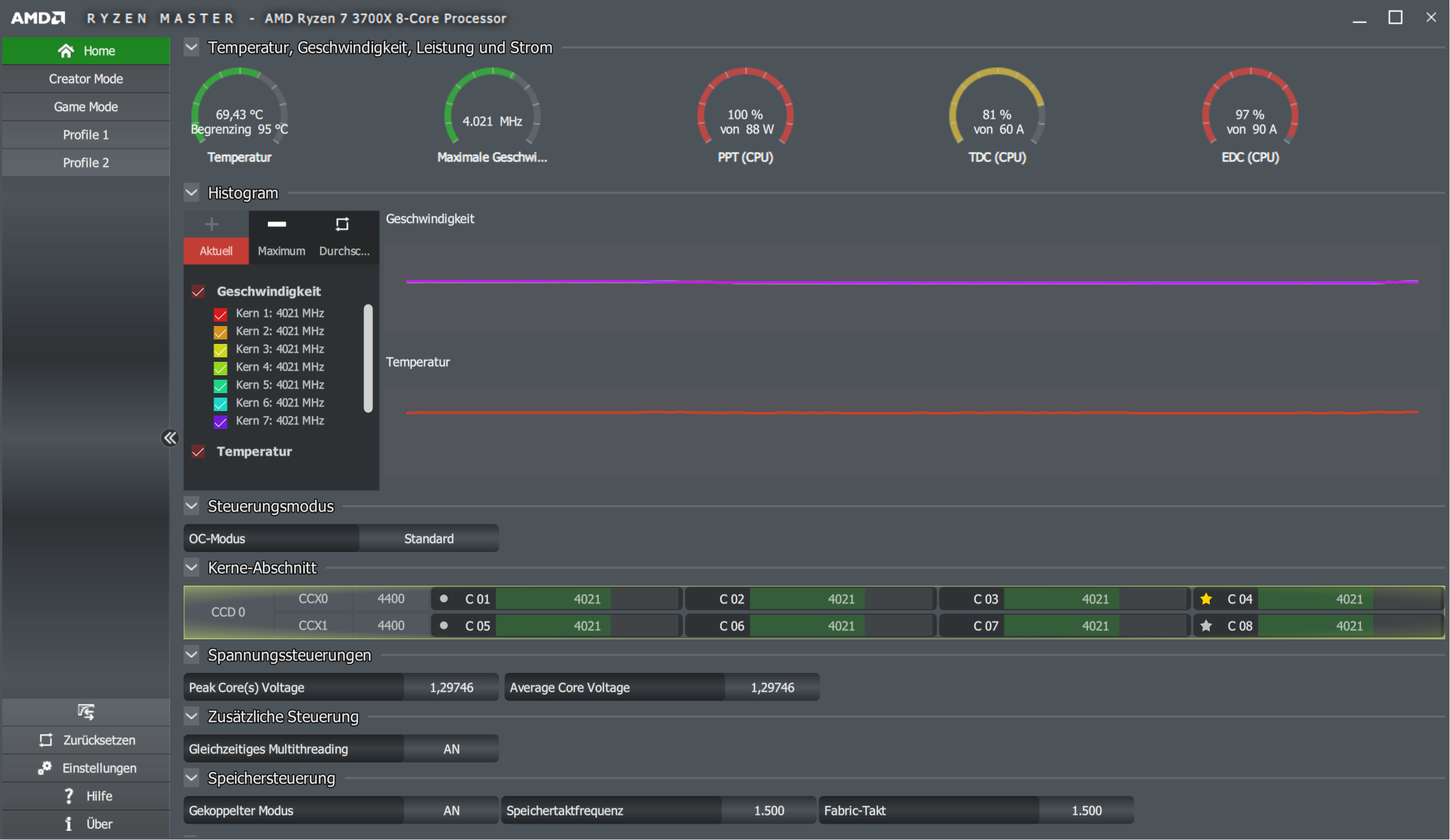

RM:
Ich muss aber dazu sagen, dass es seit dem Bios-Update nicht mehr so hektisch und hochtemperaturig läuft. Ich weiss auch nicht ob Prime95 dafür gut geeignet ist - s.

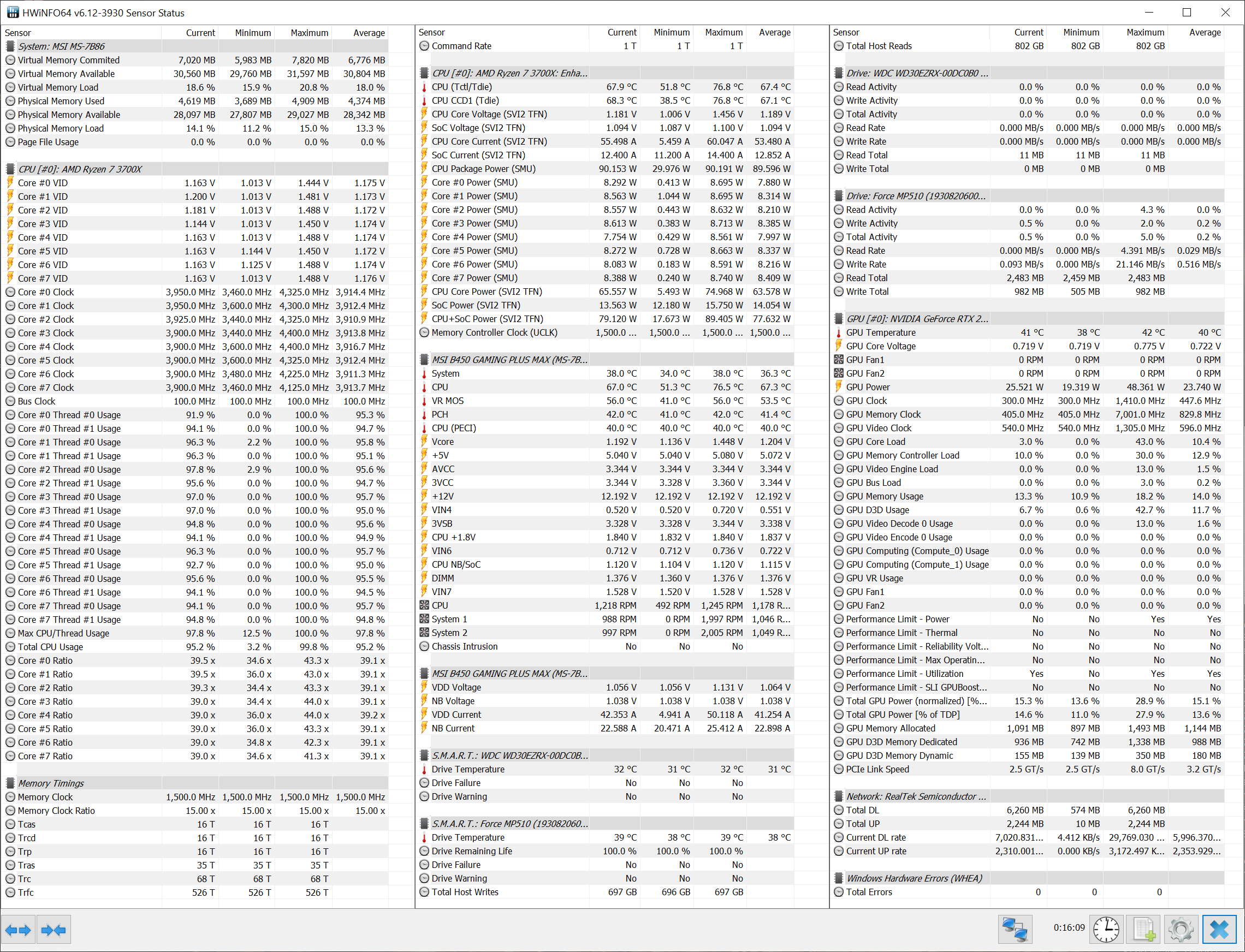

Ergebnis nach 30 Minuten Videoenkodierung (CPU 100%)
ich bin mit dem System in meiner Signatur bisher auf max. 67 Grad gekommen, egal welcher Stresstest.
So, nach 1 Std. 10 Min. peakts leider noch immer bei 90 Grad unter Prime 95 Volllast, dennoch bin ich recht zufrieden, da die Temps sich meistens zwischen 60 und 70 Grad bewegen.
Nun wird mal beobachtet, wie sich das Ganzen im Alltag verhält.
