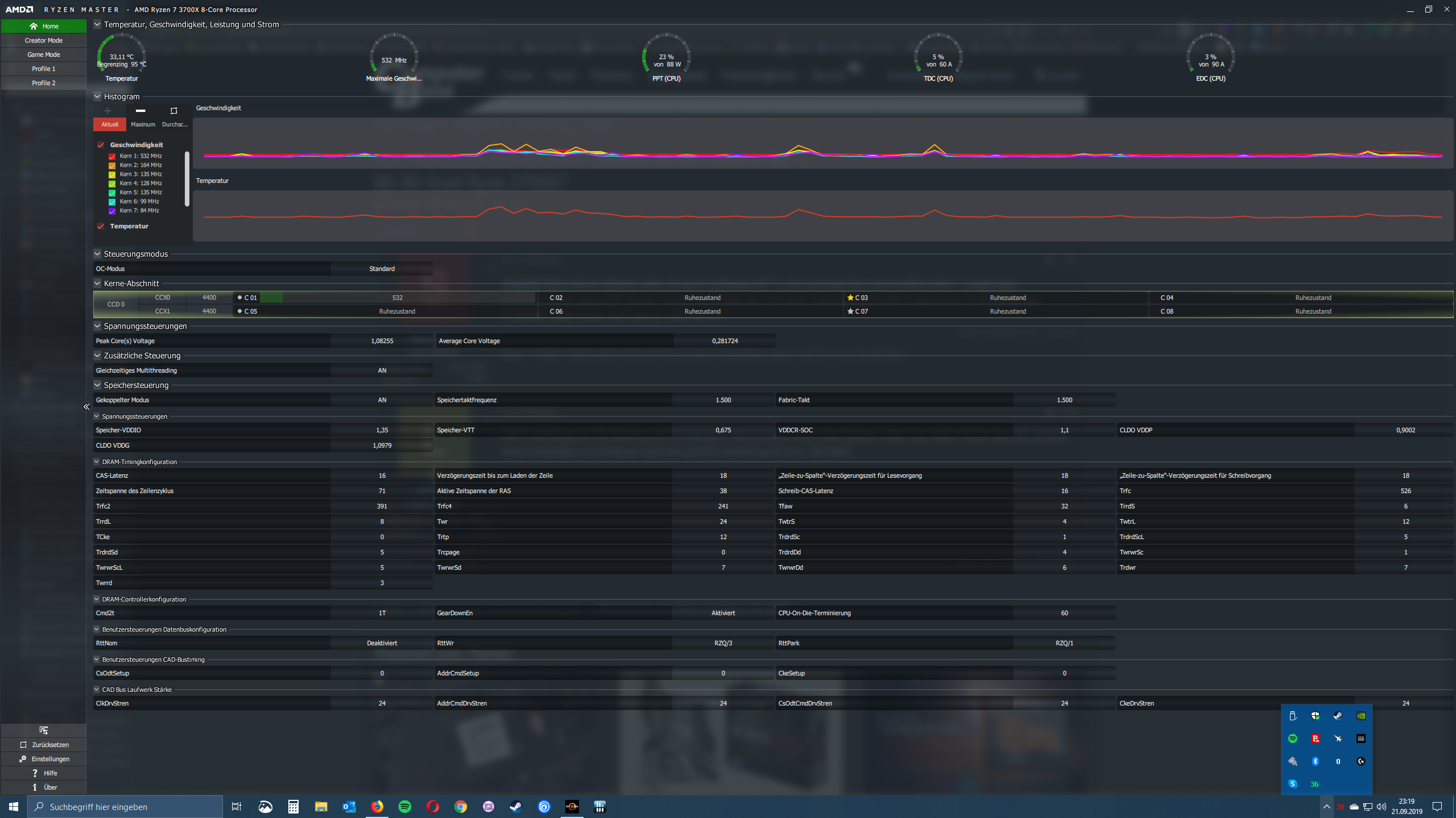

@SpamBot : Trotz Hintergrundprozesse geht es recht kühl und leise im Idle:
823616
Kommt aber natürlich auch auf die gesamte Kombination aus Gehäuse, Lüfter, Auslastung durch Hintergrundprozesse etc. an.

Hä, verstehe die Aussage nicht.... Du meintest du siehst im Idle nicht weniger als 50 Grad, Hintergrundprozesse sind für mich Idle. Ich hab bei dem Screenshot keine Prozesse beendet, die üblichen Windows Defender Geschichten laufen und Chrome, Thunderbird, Steam etc. auch.
50 grad sehe ich bei einzelnen Peaks, sprich wenn ein Kern hochtaktet für bsp. beim öffnen von Chrome o. ähnlichem.
Also Dauerhaft mehr als 40 grad habe ich beim normalen Desktop-/Chromebetrieb zu keiner Zeit, kenne dein Setup bzw. den Airflow nicht, aber 50 grad im Idle erscheint mir bei dem Noctua im Vergleich zu meinem doch deutlich günstigeren Fuma 2 recht viel.
