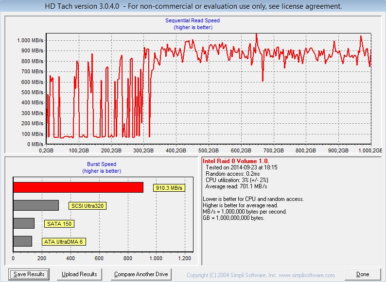

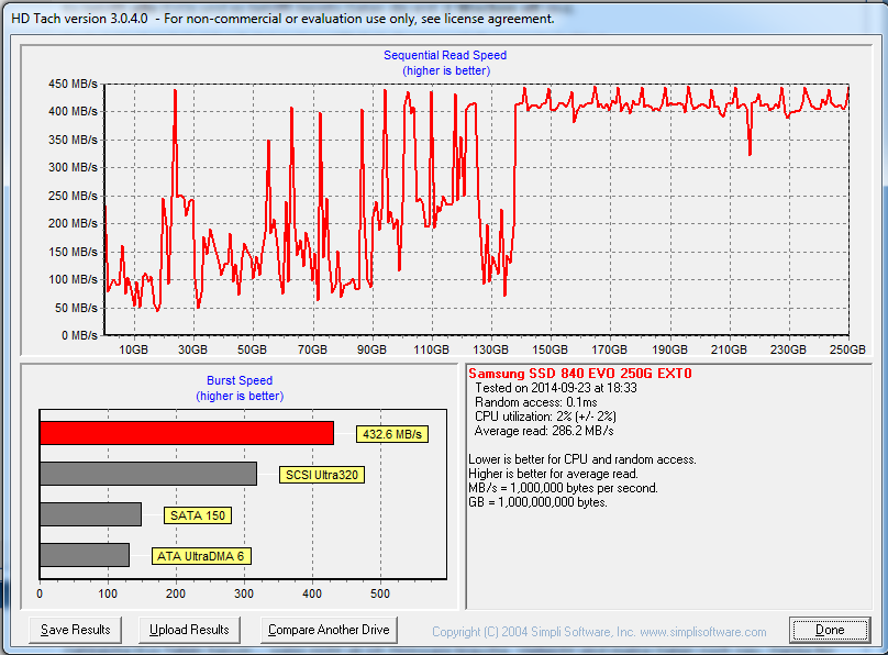

Zur Demonstration des Problems wurden Benchmarks wie HD Tach und HD Tune genutzt.
....und warum werden dafür Tools für HDDs genutzt?

Bei meiner 840 Evo 250 GB ist die Zugriffszeit beim lesen auf 1,7 ms angestiegen (vorher um die 0,50 ms), und ich wunderte mich warum Win 8.1 irgendwie laggt und Bf4 für die Map Shanghai länger braucht als früher...dachte schon an einen Defekt als ich das Ergebnis mit Asssd sah. Gegoogelt und auf diese News gestossen.
Ein anderer User hat auch höhere Zugriffszeiten mit seiner Evo, ähnlich wie bei mir: http://www.hardwareluxx.de/community/f227/840-evo-extrem-hohe-zugriffszeiten-1037960.html

JuggernautX schrieb:....und warum werden dafür Tools für HDDs genutzt?
Weil sie auch dafür eingesetzt werden können. Frage umgekehrt: Warum sollte man sie nicht nutzen?

TheManneken schrieb:.....
weil hier auch schon oft darüber diskutiert wurde und einige User dafür matig gemacht wurden, weil sie sich erdreistet haben, solche HDD-Tool zu benutzen!
...und immer wieder konnte man lesen, dass dafür spezielle Tools existieren wie z.b. AS SSD Benchmark
