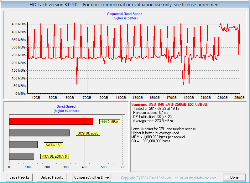

Und ich frage mich seit Wochen, warum mein System sich nicht mehr so fix anfühlt wie noch vor ein paar Monaten... Hier meine Ergebnisse. Wenn ich richtig sehe, bricht die SSD bei mir mehrmals unterhalb die 10/20 MB-Grenze ein:

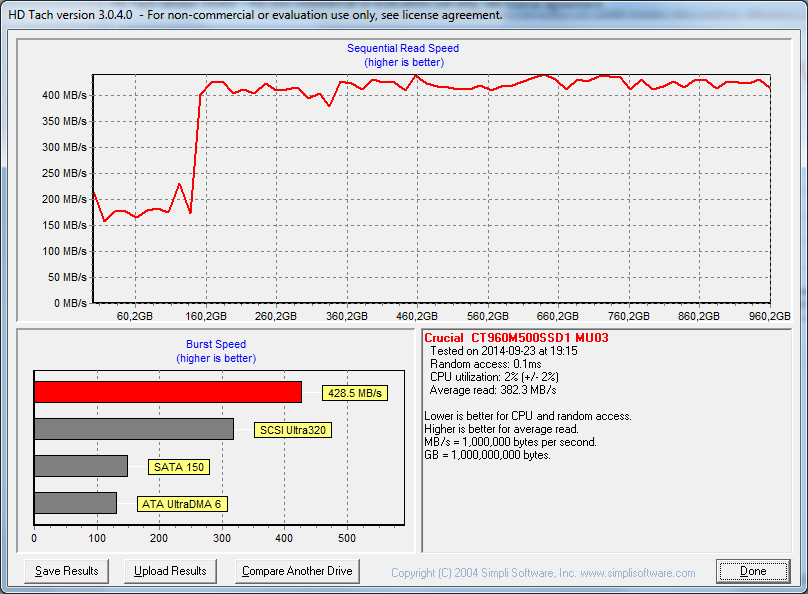

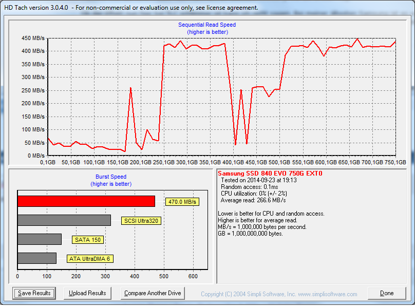

ich habe in meinem PC die Evo 840 (System) und die Crucial M500 (Daten) drin. Es scheint wohl was dran zu sein:
