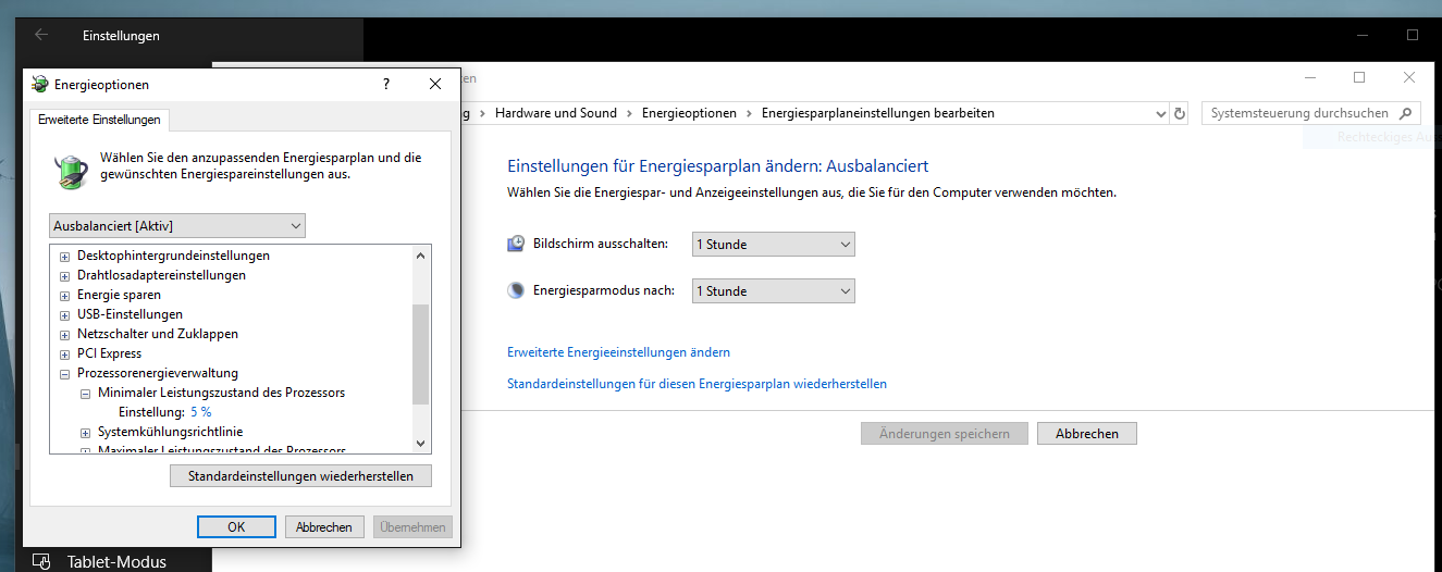

Ausgelesen mit CAM, dem Task Manager und HWINFO. Alle zeigen mir 4,7 Ghz an. Teilweise schwanken die Werte aber auch, sodass ich in einem Moment 800 haben und plötzlich schießt die CPU hoch auf 4,7.
So mal eben 2 Screenshots gemacht.

Was passiert wenn du auf Energiesparmodus in den Win-Energieeinstellungen stellst?
Übertaktet habe ich die CPU gar nicht.
So Bios ist nun aktuell und der Energiesparmodus ist nun auch eingeschaltet. Trotzdem springt die Geschwindigkeit von 800 auf bis zu 4,7 Ghz.
