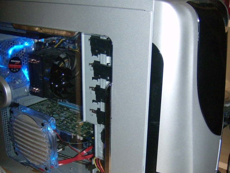

Tja vieleicht liegt es auch einfach nur an der Höhe des Seitenlüfters vom Gehäuse.
Ich hab auch auf meiner GraKa ne Idle von 54°C und kenne viele die haben ne IDle von über 60°C da ihr Seitenlüfter über der GraKa hängt.
Beispiel:
Bild links zu hoch Bild rechts unter der Graka

Ich habe mir auch schon überlegt meinen seitlichen Lüfter (sitzt genau auf Höhe der Graka) umzudrehen. Standardmäßig saugt er die Luft aus dem Gehäuse, was m.E. aber nur bedingt sinnvoll ist. Da der Grakalüfter die warme Luft eh schon rausbläst und nicht im Gehäuse verteilt, ist da nicht mehr viel abzusaugen. Ich denke, es könnte mehr bringen dem Grakalüfter von außen durch den seitlichen Gehäuselüfter richtig kühle Luft zuzuführen, anstatt nur die vorgewärmte Luft der HDDs vom vorderen Gehäuselüfter zu verwenden und auch noch teilweise abzuziehen (durch den Seitenlüfter), zumal diese Luft ja auch noch für die CPU reichen muß. Wenn der seitliche Lüfter leicht auf die Graka bläst, bekäme diese von außen kühle Luft, ohne die übrige Luftzirkulation von vorne unten nach hinten oben zu stören.
Ich wollte das schon länger mal testen, aber der Lüfter von meinem Lian Li ist so konstruiert, daß man ihn nicht einfach umdrehen kann. Wenn ich mal Muße habe, werde ich aber was basteln. Mal sehen, ob's hilft.

So, ich habe den Lüfter jetzt umgedreht. Er bläst jetzt Luft von außen genau auf die Graka (Graka-Lüfter 60%).
idle-Temp vorher: 62 - 64° C
jetzt: 59 - 60° C :evillol:
