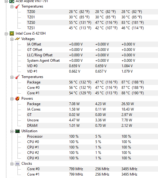

Also hab jetzt Cinebench am laufen und die Prozessoren laufen zwar laut CPUID HWMonitor alle auf 100% aber der Takt liegt trotzdem bei 0,78GHz also er taktet nicht mal hoch.

Ok. Mit Temperaturkurve habe ich ein Diagramm gemeint dass den Verlauf der Temperatur anzeigt (über die Zeit). Zb mit MSI Afterburner.
Aber keine Ahnung was da los ist mit deinem, dass du die Programme nicht installieren kannst. Dachte die Windows Installation ist neu? Und trotzdem schon so hinüber? ;)
Aber grundsätzlich zu deinem Problem mit der CPU: sieht noch immer für mich nach Temperatur aus. Max. Temp ja wieder bei knappen 90...
