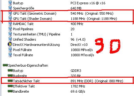

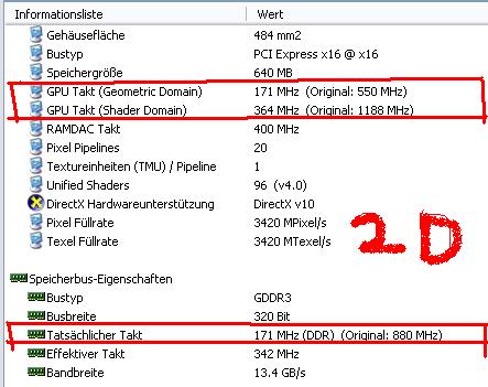

Ja die gibt es, Riva Tuner und Ati Tool was ich selber für das runter takten im 2D Modus verwende, unter Windows XP, hier kann man lesen wie man es mit dem Ati Tool hin bekommt.
MfG schrauber
Meine 8800gts is Idle bei 52° C mit offenem Gehäuse bei ca. 60 mit geschlossenem glaub ich ... also absolut normal. Ich benutze zum übertakten auch ATI Tool, aber ich hab gesehn egal ob man im 3D oder 2D modus den Ram takt verändert der wird ann überall gleich gemacht nur den coretakt kann man im Prinzip getrennt speichern für 2D is das bei euch auch so?
@ BassBooster
Nehme das Ati Tool hauptsächlich um im 2D Modus zu untertakten und habe, dann mit gesenktem Takt im 2D Modus bei geschlossenen Gehäuse eine Temperatur von 53 Grad, sind dann ca. 8 Grad Temperatur im Idel weniger, bei einem Takt von 170MHz.
Die Takte der Grafikkarte bei mir siehe angehängte Bilder werden auch übernommen, einmal Takte im 2D und 3D Modus.
MfG schrauber
