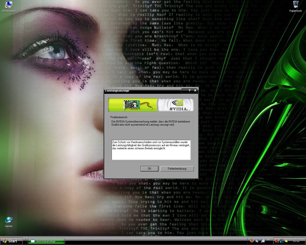

Ne, habe mich wohl unverständlich ausgedrückt. Die Karte hat schon 2 Anschlüsse. Nur er hat lediglich 1 Kabel angeschlossen.
Das ganze sieht dann so aus wenn man einen Stromanschluss entfernt.;) Siehe Anhang!
Als die Leistung der Grafiikkarte wird reduziert um einen sicheren stabilen Betrieb zu ermöglichen. Die Folge darauf ist das die 8800 GTX auch nicht ihre volle Leistung entfalten kann.

Danke für die Antwort. Er hat behauptet das die Karte normal getaktet wäre und auch keine Meldung kam. Aber hab mir schon gedacht das es nicht "normal" funktionieren kann. Die machen ja nicht aus Spaß 2 Anschlüsse wenn man nur einen braucht...

Hab mal garade Aquamark durchlaufen lassen mit nur 1 Stromstecker dran.
Hatte gerade mal ca 69 000 Points.
Normal hab ich über 178 000 Points.
Von daher reduziert der Treiber die Leistung der Grafikkarte schon enorm.
