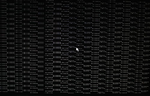

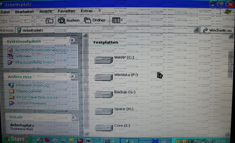

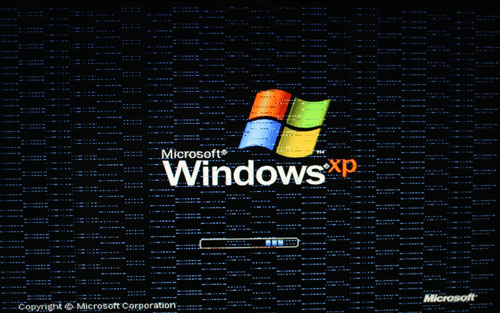

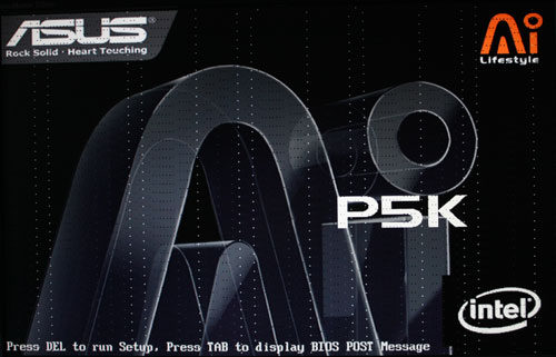

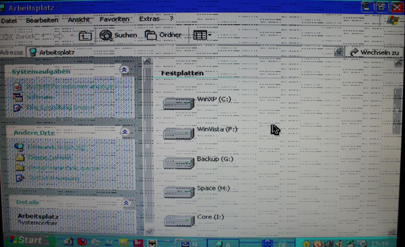

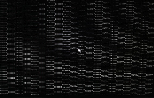

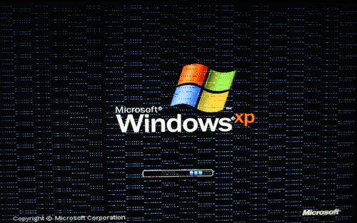

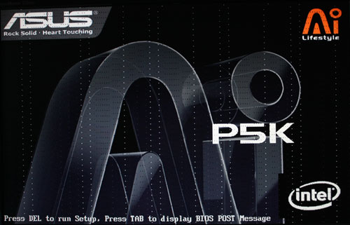

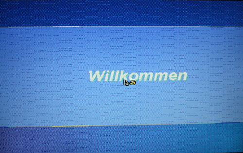

Guten Tag zusammen!
Meine 8800 GTX, die seit ca. 3 Jahren völlig problemlos läuft macht nun auf einmal Probleme. Beim starten des Computers sind überall am Bildschirm Fragmente, sobald man auf der Windows Oberfläche ist hat man diese Fragmente immer noch und zusätzlich die niedrigste Auflösung und Detailstufe. Nach deinstallieren der Treiber und der Neuinstallation hat man immer noch die gleichen Probleme. Wenn man die Grafikkarte nun nochmals Neuinstalliert ist wieder alles perfekt. Wenn ich jetzt wieder den Computer neustarte geht das Problem von vorne los.
Im Anhang sind noch Bilder --- die zeigen meist mehr als Worte.
Gruß

Jo ich würd sagen die Karte ist kaputt.
Ich sollte erst lesen und dann schreiben....
Also bei der neuinstallation treten solche Fehler nicht auf ?
vram defekt. probier bevor du sie wegschmeißt die ofenmethode noch. einfach googlen
Das gleiche hatte ich bei meiner 8800 Ultra auch.Was du noch versuchen kannst ist sie in Backofen zustecken und bei 120-140°C zu backen. Vorher halt Kühler und Lüfter entfernen. Danach neue WLP auftragen.
Also versteh ich das richtig, wenn du Sie dann mal neuinstalliert hast und sie funktioniert, dann funzt auch "Gaming" usw. ohne Probleme? Dann wäre das ja eigentlich kein VRAM-Defekt...
Eigentlich sieht es nach def. VRAM aus, aber
wenn es vor dem Neustart keine Probleme gibt ( auch nicht mit Furmark ), dann ist es nicht die Karte.
aber er hat die Streifen ja auch im Bootbildschirm. Ich bin mir jetzt nicht 100% sicher wann der Treiber geladen wird.
Ziemlich eindeutig VRAM-Defekt. Würde dir auch Backen empfehlen, damit kannst du sie zumindest für eine Zeit lang wahrscheinlich reparieren.
ja richtig @ebenholzjunge, aber das backen hat sehr gut geholfen...ma sehen, wie lange es hält. Hoffentlich n paar Monate mit regelmäßigen "Backintervallen"...imo is nich so viel Geld für ne neue Graka da :D
Aber da das genauso wie bei mir ist, würde ich auf den gleichen Defekt tippen...
ich spare mir das backen, da ich wieso eiglich schon mit gedanken gespielt habe aufzurüsten. ne gtx460 hat ja doppelte leistung von meiner 8800gts. wollte eiglich auf die größeren brüder der gtx460 mit den chip GF104 warten, tja aber dann muss es diesmal ne 200 euro statt 350 euro karte sein. hält sie nur 2 statt 3 jahre, auch gut *g*
Ja genau, Gaming funktioniert problemlos. Nach der Neuinstallation und dem Neustart ist alles so, als wäre nie etwas passiert. Evtl. hätte ich noch erwähnen sollen, dass bei dem besagten Problem die Grafikkarte im Gerätemanager mit einem Fehler angezeigt wird und mit der Meldung: Das Gerät konnte nicht gestartet werden.
Das Problem tritt auch nur sporadisch auf, heute morgen habe ich den Rechner gestartet und es war nichts. Vorhin habe ich ihn nochmals kurz gestartet und es war wieder nichts. Jetzt habe ich wieder die Streifen auf dem Bildschirm und alles spielt verrückt. An den Vram habe ich auch gedacht, sicher, dass es daran liegt? Klar sieht grad alles danach aus, aber dann würde es nicht sporadisch zu diesen Fehlern kommen...
Gruß
