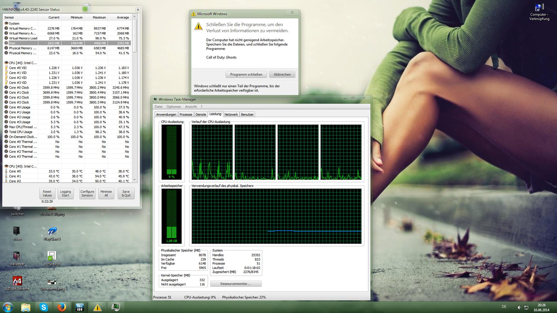

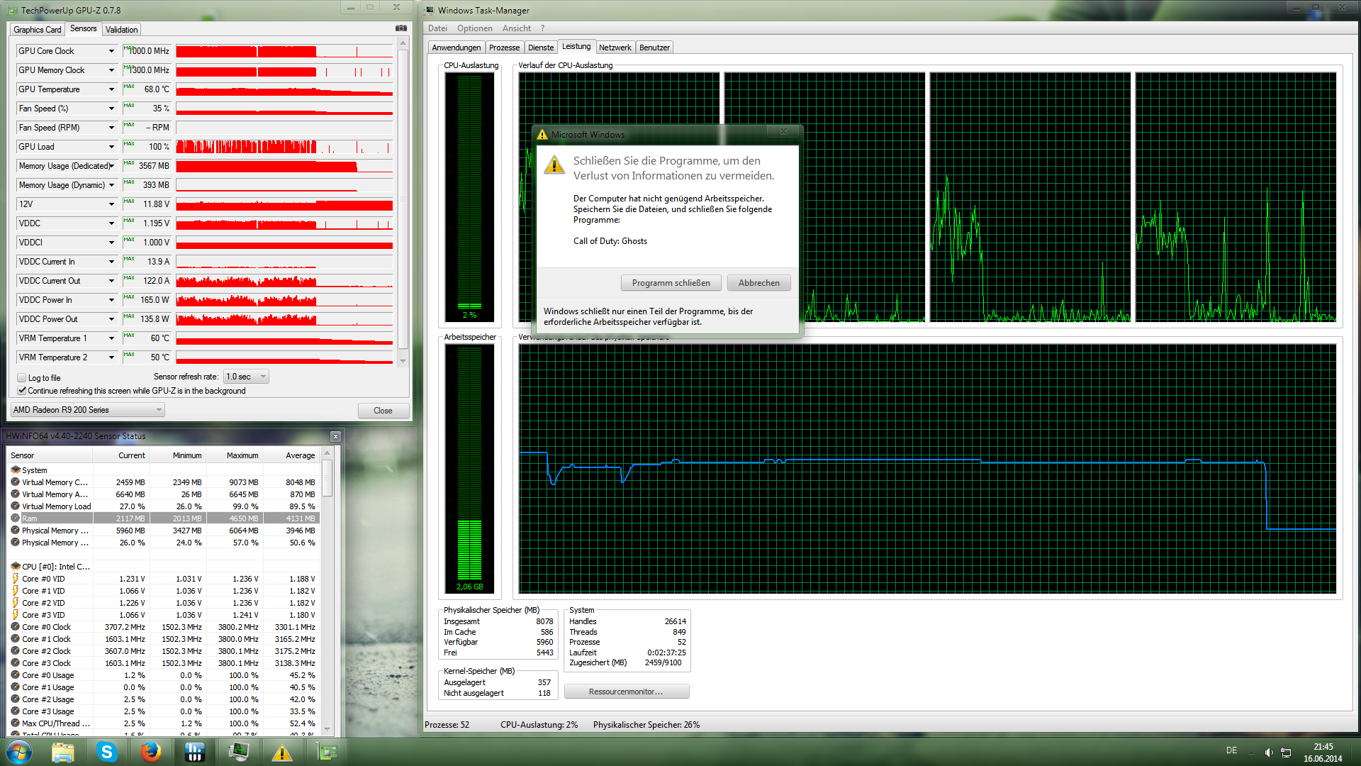

Seit dem ich eine neue Grafikkarte habe (R9 290) habe ich ein Problem mit COD Ghost (davor HD 7870). Wenn ich das Spiel spiele kommt eine Fehlermeldung die besagt das ich zu wenig Arbeitsspeicher habe. Ich habe das ganze beobachtet mit dem Tool HWiNFO. Der Verbrauch während des spielen war ca. 4,4 GB. Man sieht das sehr gut auf dem Bild: Unbenannt.jpg. Ich bekomme nach ca. 2-3 Runden diese Fehlermeldung und das Spiel stürzt ab und ich habe einen Blackscreen (bis ich das Spiel mit Tastenmanager beende). Kann es sein das die neue Grafikkarte den Arbeitspeicher durcheinander bringt? Früher habe ich so ein Fehler noch nie gehabt.

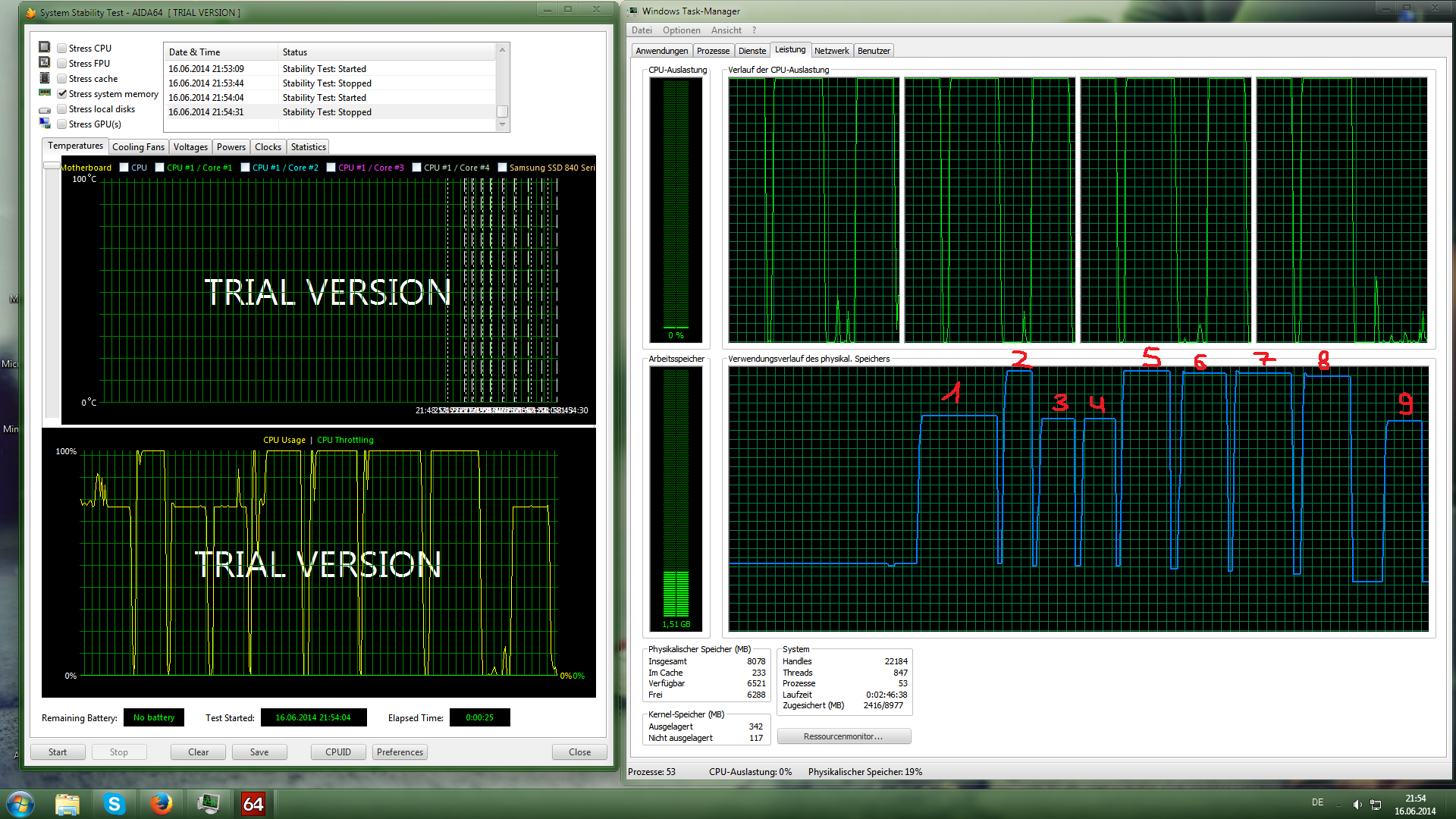

Schon wieder Unbenannt.png. Ich habe das Gefühl das ich zwar 8GB Ram habe aber nur 4,noch was benutzen kann. Als ob er nicht auf den restlichen Ram ca. 3GB zugreifen kann. Wenn ich mit AIDA64 den Ram auslaste ist er nie ganz ausgelastet. Mal lastet er 7,9 GB mal lastet er 6,4 GB aus. Die roten Zahlen bedeuten die Testversuche. Ich habe den Test an und wieder ausgemacht Unbenannt.png.

In deinen Screenshots ist zu erkennen, das von den verbauten 8GB RAM auch 8GB RAM erkannt und benutzt werden. Man gucke in den 2. Screenshot, da stehen 8078MB als gesamte Menge, als verfügbar werden 6500MB genannt, als z.Zt. verwendet sind es 1500MB. Man addiere 6500 + 1500MB = 8000MB. Und das passt zu den o.g. 8078MB die als gesamte/ verbaute Menge zur Verfügung stehen.

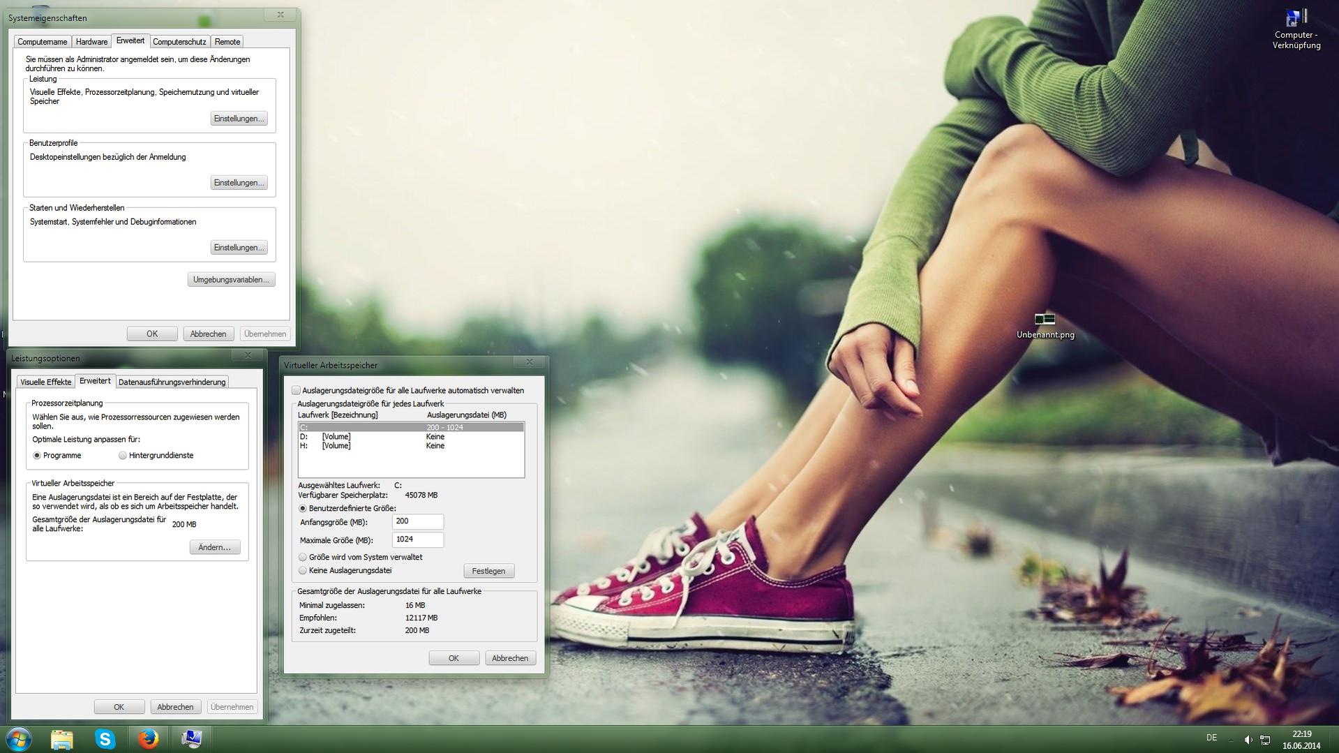

Die Auslagerungsdatei findest du über Systemsteuerung - System - erweiterte Systemseinstellungen und dann über Reiter 'Erweitert', den oberen Bereich Leistung und dort Einstellungen und erneut Erweitert und virtueller Arbeitsspeicher und dort 'Ändern'.

So ist es jetzt. Wie viel soll ich da eintragen oder was soll ich ändern? Unbenannt.jpg

Fürs ändern Bing, Google, oder was weiss ich nutzen.
Wie viel soll man den da eintragen?
Anfangsgröße:
Maximale Größe:
oder muss ich noch was ändern?
Ich würde min. und max. mit 4096MB festsetzen wollen. Ob das reicht, wirst du ja sehen.
