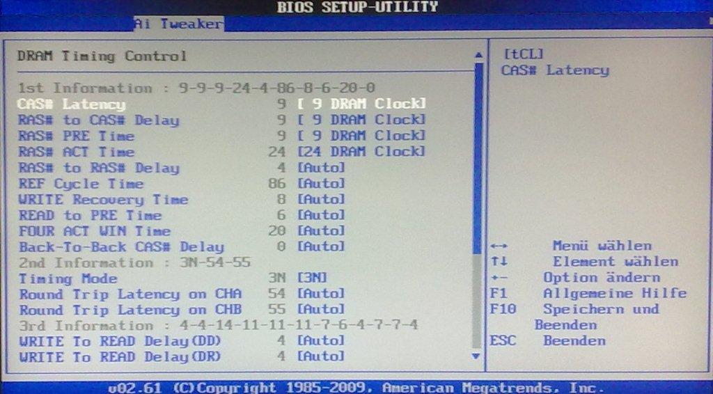

Mach doch mal ein Bild mit deinen aktuellen RAM Einstellungen.
Und die Command Rate? Die mal auf 2T/2N gesetzt? Bei Vollbestückung läuft der Ram so meist stabiler.
MFG
bei mir heißt das zwar timing mode aber der war mit auto schon 2N eingestellt.
andern prozessor hab ich leider nicht hier :(
bild folgt

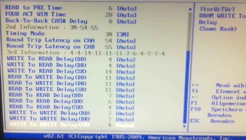

ich hab das timing jetzt mal auf 3N gestellt und memtest86+ hat bei 4 Durchläufen nur 2 Fehler gezeigt.
bei Failing Address steht da 001738f1d78 - 5944.9MB bzw 001778f1d58 - 6008.9MB, bedeutet das, dass der 3. Riegel defekt ist? wenn ja wie wird das gezählt? immerhin sind ist die Steckreihenfolge für DualChannel 1-3 2-4. Ists also der auf Slot 3 oder der auf Slot 2?

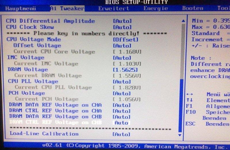

so hab mal bilder hochgeladen.
gestern kam auch mal ein BlueScreen mit Memory_Managment als Fehlermeldung.
noch jemand Ideen was ich machen könnte?

Die RAM Spannung auf jeden Fall auf 1,65V (mehr nicht). Zusätzlich die IMC Spannung (Memory Controller) leicht erhöhen (Intel spezifieziert die Spannung auf max. 1,21V). Taste dich stufenweise heran, nicht gleich zu viel Spannung geben.
Bekommst du es stabil hin, kannst du den Timing Mode testweise auf 2N senken.

mit ner IMC sapnnung von 1,13750 lief 12h memtest86+ (8 durchgänge) ohne fehler. allerdings gibts bei prime noch immer kurz nach dem start nen fehler :(
ich habs jetzt mit jeder IMC Spannung zwischen 1,13750 und 1.2V probiert. leider ohne Erfolg :(
DRAM Spannung hab ich währendessen immer auf 1,65V gelassen.
Mach mal IMC: 1,40 Volt, CPU-PLL: 1,70 Volt
Loadline Callibation kannst auch mal deaktivieren.
ist imc von 1,40 V nicht schon etwas gefährlich? das wird bei mir im bios schon mit roter schrift geschrieben ^^
und CPU PLL kann ich nur 1,8V als minimal eintragen.

IMC: 1,18750V
DRAM: 1,6500V
CPU PLL: 1,9V
Nur hab ich jetzt nochmal neu gestartet und schon sind wieder die rounding errors sofort nach dem start von prime :(
