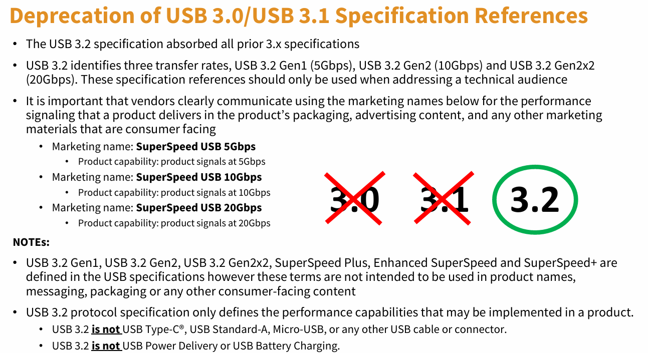

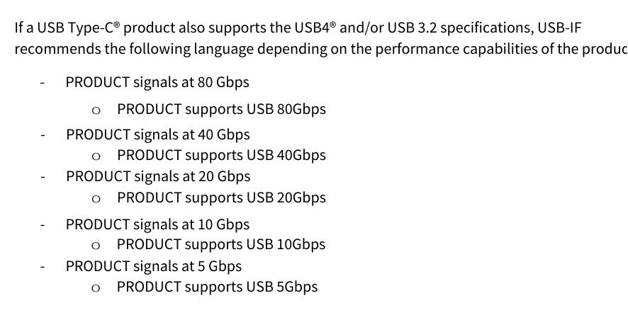

schwimmcoder schrieb:
Ist halt die offizielle Bezeichnung, was willst machen?
Eben nicht. Es ist eine technische Bezeichnung aus den Tiefen der Specs, deren Versionierung 99% schon nicht verstehen.
Dazu vom USB-IF an Hersteller von 2020
Aus den aktuellen Logo / Language guidelines
Und wie ich schon versuchte zu erklären, "Kompatibilitätsmodus" mit USB3 ist da gar nichts dran das ist völlig anders und schlicht falsch.
USB3 Gen2 ist physikalisch ganz anders als USB4 Gen2, da ist NICHTS kompatibel. Deshalb geht das erste nur über USB-C 20Gbps Kabel (technisch Gen 2 Kabel). Während USB4 Gen 2 schon mit 5Gbps oder Gen 1 Kabeln geht, die viel einfacher länger zu bemommen sind.
USB4 Gen2x2 ist "20Gbps". USB4 Gen2x1 ist ein transienter oder Failure-State. Der Deshalb auch keinen Marketingnamen hat oder braucht.
USB4 Gen 3x1 genauso.
Diese Begriffe brauchen nur Leute die sich darüber unterhalten wie der Verbindungsaufbau technisch im Detail funktioniert oder wie die Verbindung gerade kaputt ist oder dran entwickeln. Der Rest nicht. Es ist quasi der Fehler von Publikationen Leuten das falsch beizubringen. Deshalb sagt USB-IF ja auch: Die Spec und die technischen Begrifflichkeiten sind für Entwickler, für Kunden und die Öffentlichkeit gibt es "Marketing" Namen wo es das alles nicht gibt und die immer schon absichtlich wesentlich einfacher waren. In Beschwerden über die "Namensgebung" braucht man sich also nicht beschweren, wenn man Entwicklerbegriffe in die Öffentlichkeit schleift, die für Entwickler genau richtig sind aber eben nie für Endkunden gedacht waren.
Auch kannst du in diesem USB Dokument keine Referenz zu USB3 Gen1x2 finden. Es existiert, ist technisch definiert. aber genau so ein Failure-State, der nur passiert wenn du 2 USB3 20Gbps Geräte mit einem USB 5Gbps Kabel verbindest. Kabel kann kein Gen 2, aber Ports können x2, dann kann man als Notlösung Gen 1x2 fahren. Aber genau deshalb braucht das auch keinen Namen oder Logo und ist nicht "USB 10Gbps". Weil auch kein Produkt damit beworben wird. Weil Produkte sind entweder USB3 10Gbps (x1) oder USB3 20Gbps (x2). Und bei Kabeln gibt es kein x1.
