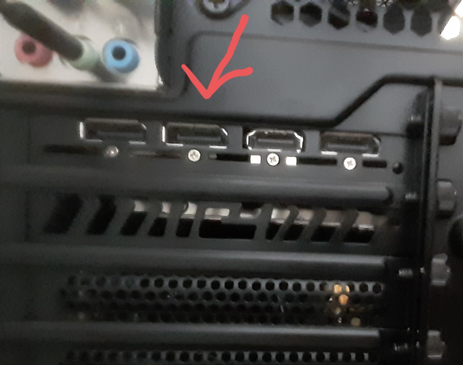

Bei der Case/Motherboard Kombi sitzt die GPU im Case an der höchsten Stelle, und dort werden die Monitor-Kabel leicht mehr blockiert als an den anderen Stellen. Die Leisten oberhalb des Anschlusses sind an den Slots weiter unten am Case mehr abgeflacht, als an der obersten Stelle. Bild dazu im Anhang.
Das 500Dx supported aber eigentlich mAtx Motherboards, also wäre das schon komisch, wenn das ein Problem wäre.
Die Bilder sind stabil, ich hab kein Flackern, auch nicht wenn ich die Kabel berühre, und das DIsplayPort Kabel rastet sogar ein. Trotzdem würden die Kabel leicht mehr reingehen, wenn das Case nicht im weg wär.
Könnte das trotzdem mit meinem Problem zusammenhängen?

möglich. Der äußere Teil der Stecker sollte nicht am Gehäuse anliegen und die Stecker müssen auch komplett drin sein:
Das was du als Problem hast, ist häufig, wenn man das Mainboard nicht sauber eingebaut hat, also zu hoch. Da ist immer ein wenig Spiel -> Karten ausbauen, alle Mainboardschrauben lockern, das Mainboard nach unten schieben und das Spiel entsprechend ausnutzen, Schrauben wieder festziehen und Karten wieder rein. Da sind schnell mal millimeter rausgeholt.

Habs mal ausprobiert, beim Mainboard ist kein Spielraum, bei der GPU war schon ein bisschen, das Displayport ist jetzt so ziemlich vollständig drin, HDMI nicht, aber mit dem gabs ja sowieso noch nie Probleme. Mal schauen.
Danke
