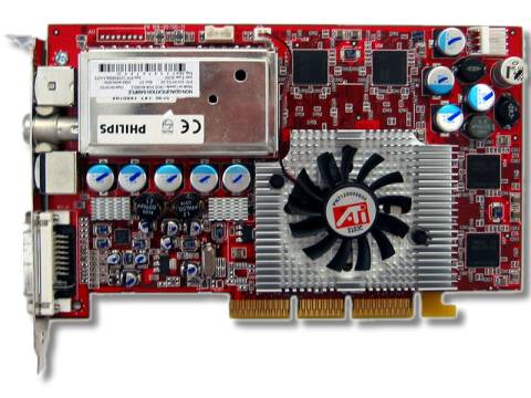

Hallo zusammen, habe da noch eine Frage:
Passt auf die 9800SE AIW eine Zalman Heatpipe?
Mfg
°Jack°
ps: habe noch kein Bild von der Graka gesehn, sonst könnte ich mir das ja vielleicht selber beantworten.
\edit: habe doch ein Pic gefunden, damit dürfte meine Frage wohl geklärt sein:(
wie ist denn die Lautstärke der Karte zu beurteilen?
