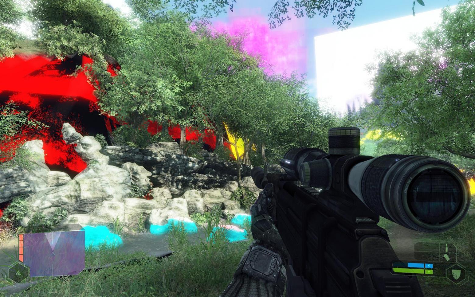

Hi,
seit ich das P5Q-Deluxe besitze habe ich,hauptsächlich in Crysis,mit bluescreens,abstürzen und Grafikfehlern zu kämpfen.
Die Karte macht unter last ca 65-69C*,sie ist von Evga und derzeit nicht übertaktet.
Habe mit der Graka schon 3x Crysis durchgezockt ohne probleme(P5K-E)aber seit dem neuen Board nur probs.Kann es sein das es am Netzteil liegt das es jetzt zu schwach ist(bquiet strait power 450W).
Treiber ist der neue 177.83

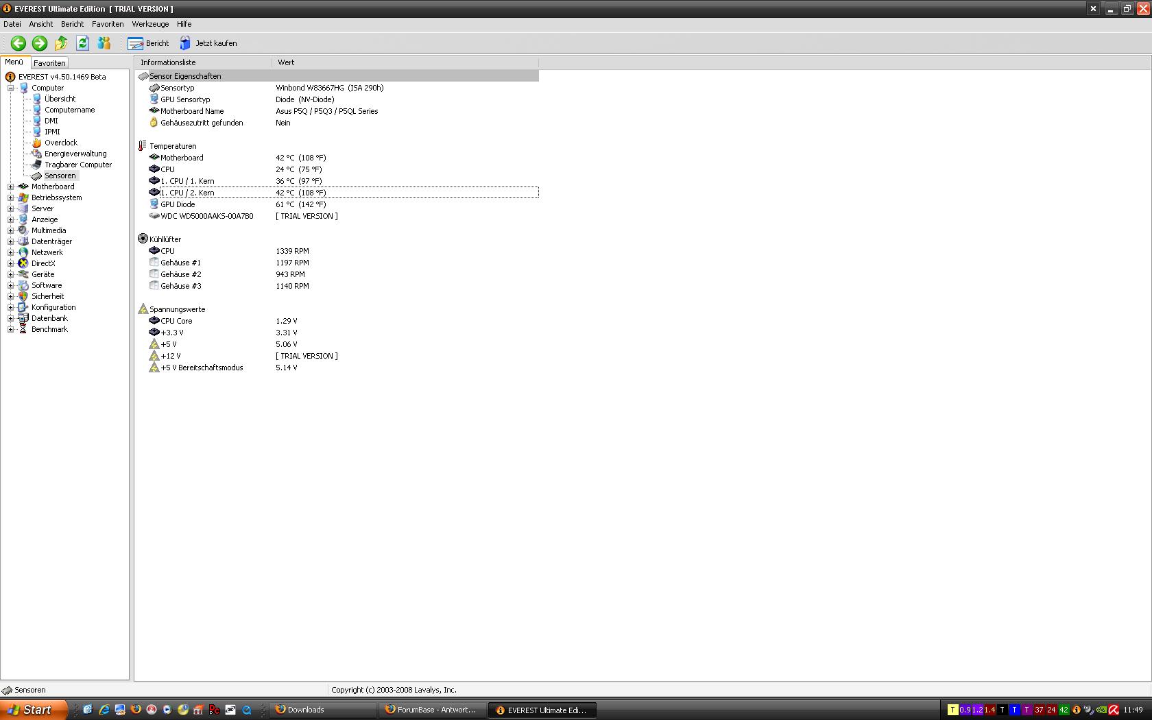

Hast du ne Audigy Soundkarte verbaut? Wie sehen die Temperaturen aus? Welches Servicepack haste drauf?
hab ne Xfi-extrem music und SP3
