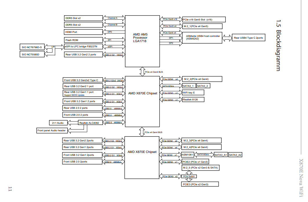

Das einzige Board, das mir hier in den Sinn kommt, ist das ASRock X870E Nova WIFI, sofern Realtek LAN in Ordnung ist. Wenn Intel LAN, dann habe ich bis dato noch kein Board gefunden, das 4 M2 Drives ohne Lanesharing erlaubt. Das Maximum war immer 3 St.
Hier dürfte sich nur der 3te PCIe-Steckplatz deaktieren, sofern M_2_5 belegt ist.

Danke für den Tipp! Das Board hatte ich gar nicht auf dem Schirm. Kommt in meine engere Auswahl, da ich auch ein AMD-Build gerade für mich plane und gerne min. 3 SSDs, optimal 4 St. ohne Lanesharing nutzen würde. :) Das Board hat auch Intel LAN. :)
