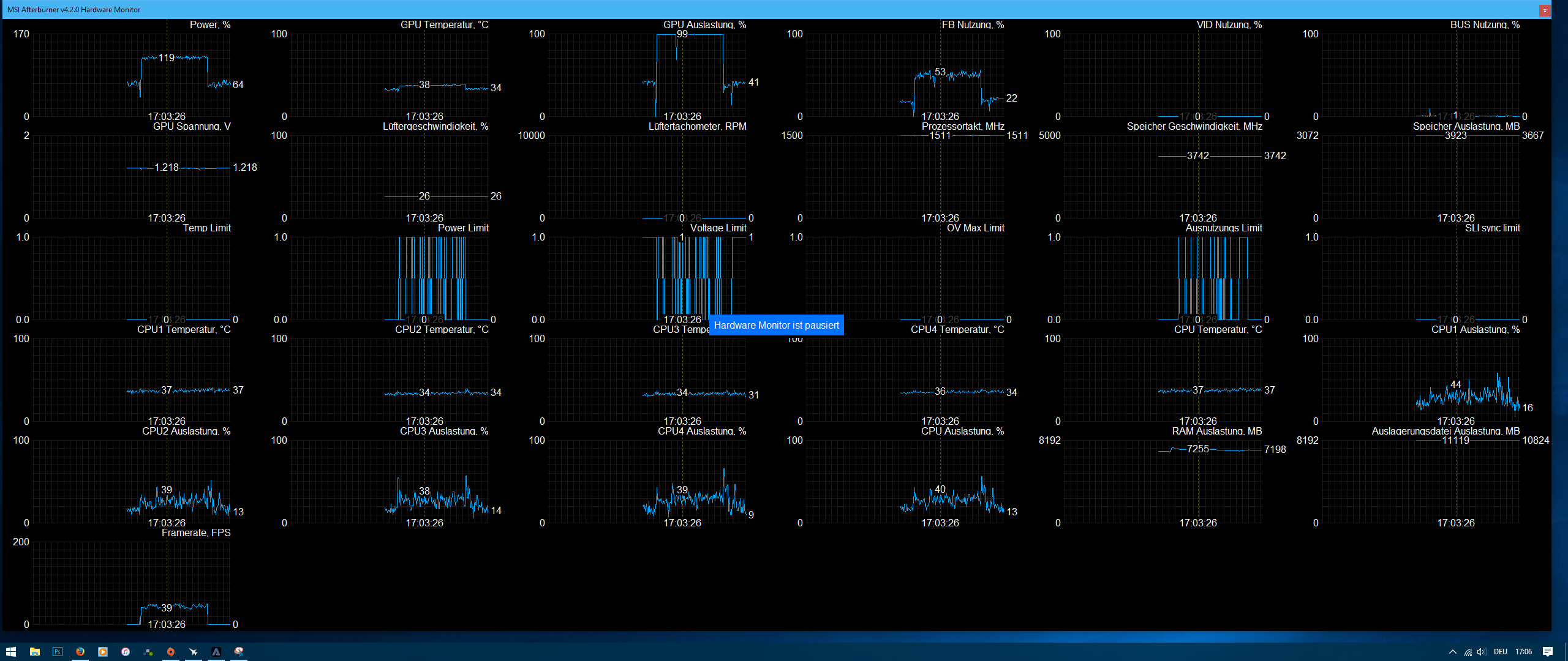

ich habe meine GPU mit MSI übertaktet, hab jetzt ein super setting gefunden nur was mir auffällt, vielleicht ist das normal ? jede 5-10 Sekunden verliert die Karte an Spannung zwar nicht viel aber man sieht es an den Parametern, damit verliert sie kurz ihren Takt.
wie gesagt ist das normal ? liegt es am NT? sollte ich die mV via MSI anheben ? diese ist bei mir auf null, zugegeben, einmal hatte ich sie kurz auf 1+ und da war die Spannung nicht gleichmäßig.

Ich habe kurz TitanFall gezockt und habe die parameter vom spiel gescreent, da sieht man die Takt/Spannungs- Sprünge.

Dank Turbo 2.0 bist du wohl einfach im Power-/Voltagelimit und die Karte regelt sich herunter. Kleine Änderungen mit MSI Afterburner kann man versuchen. Abhilfe schafft aber nur ein Bios Mod.
Ah danke über ein BIOS mod habe ich mich bisher nur wenig mit befasst, meinst du das lohnt sich ?
38°C ist trotzdem sehr beachtlich ^^. ODST hat auf jeden Fall Recht, was hast du im Afterburner eingestellt? Die Spannung solltest du problemlos erhöhen können, guck dann ob der Takt wieder Fällt. Bei vielen Karten funktioniert die Spannungsanhebung mit dem Afterburner nicht 100%ig korrekt.

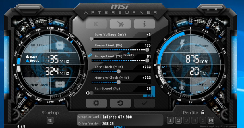

Hier ist mein Setting womit meine Karte bei jedem spiel Stabil läuft. Sollte ich da mal die Core Voltage anheben ? wie weit darf ich da gehen ?
Schmeiß heaven an und geh in 10 mV Schritten nach oben, bis der GPU Treiber oder Windows abschmiert. Dann machste -20 mV vom letzten stabilen Wert. Grundsätzlich kann beim overvolten mit Stock Bios nichts passieren, also einfach ausprobieren.
die anderen Einstellung belasse ich da auf mein setting oder soll ich erst auf Werk machen ?

Er hängt jetzt schon im Powertarget. Mit mehr Spannung, braucht er mehr Strom, ergo nicht möglich. Mal sehen was daraus wird.
Also ich habe ca. 15xx Max Takt den sie auch hält bis dahin wohin die Spannung runter geht da geht sie auf 13xx mhz für 2-3 Sekunden.
das sind fast 200mhz die da kurz "flöten" gehen. oder ist der Takt doch nicht so stabil wie ich denke ?
Auf deinem Bild ist nichts von solch starken Schwankungen zu sehen. Aber ja 200MHz sind spürbar. Woran das liegt kann ich dir aus dem Stegreif nicht sagen.
